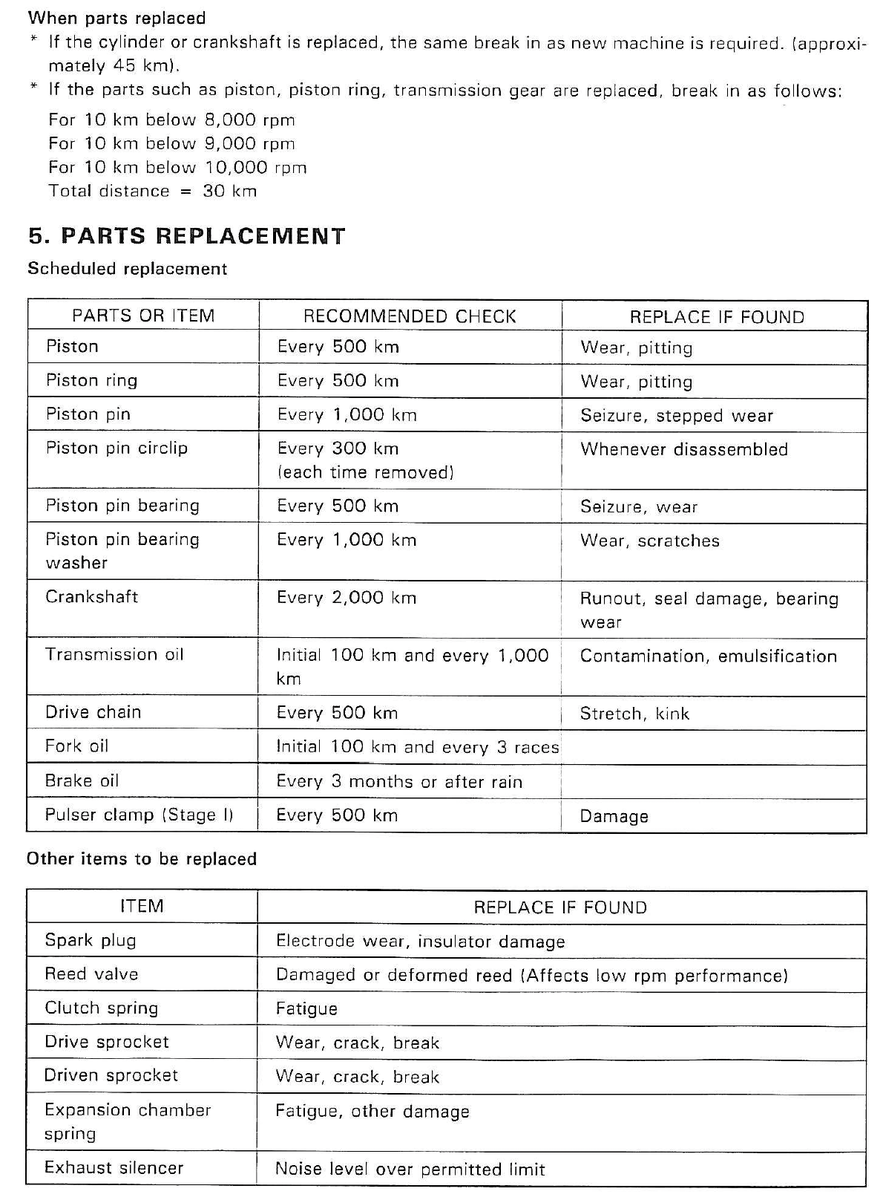

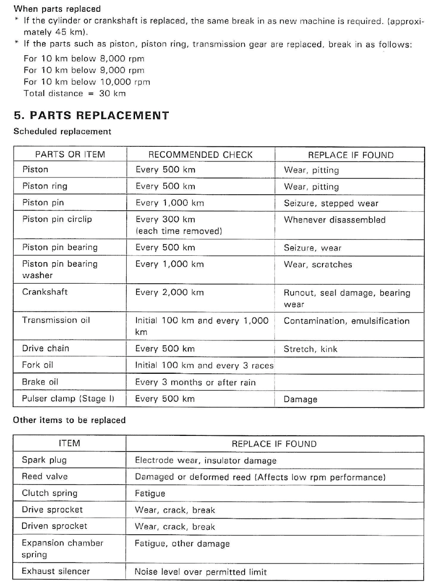

Im Hop Up Kit ist von Suzuki vorgegeben, dass wenn auf Rennstrecke umgebaut wird, der Kolben alle 500km gewechselt werden soll. Ich halte mich da auch dran, lieber geb ich a bisl Geld für neue Kolben aus und riskiere keinen großen Schaden.
Ich hoffe du meintest 5000km bei unseren doch seriennahen Motörchen.
Ansonsten wäre ich da zugegebenermaßen eine Schlampe. Aber 500km halte ich für arg übertrieben.
Airbox, Vergaser und Zündung Original und kein KIT = Seriennah
Auspuff und Köpfe machen an der haltbarkeit nicht soviel.
Recommended Check heißt ja überprüfen und nicht zwingend tauschen.
Alle 500km bedeutet ja ca. nach jeder Veranstaltung zu prüfen. Dafür bin bin ich auch zu faul ![]()
Also auf ne IGK veranstaltung kommen 2-300km
Also nach 2 Rennen kucken ![]()
