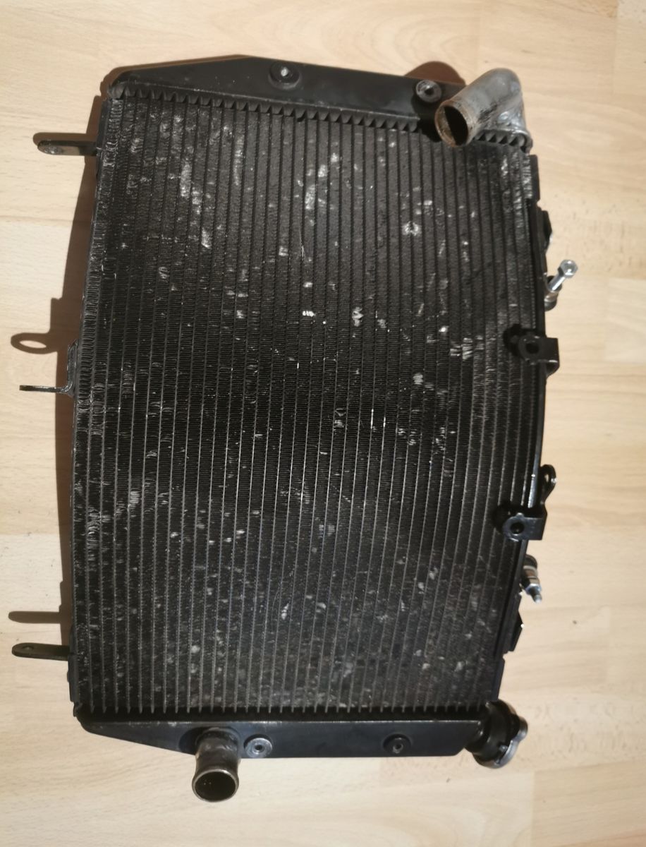

  • Ich dachte der R6 Kühler passt ab RJ11 ohne schweißen plug&play?
    Wenn Du mit Zugverteiler und einem einzügigen Kurzhubgriff unterwegs bist, ist der Griff halt schwer zu drehen.
    Wenn das Thermostatgehäuse rausfliegt könnte das gerade so passen. Mit keine Chance, dann müssen die Anschlüsse untereinander getauscht werden. Außerdem sind die unteren Kühlerhalter im Weg und bei der LD01 sitzt die Verkleidung auf Spannung. Tip: den Deckel vom Kühler auch entfernen und zuschweißen.
  • Wenn das Thermostatgehäuse rausfliegt könnte das gerade so passen. Mit keine Chance, dann müssen die Anschlüsse untereinander getauscht werden. Außerdem sind die unteren Kühlerhalter im Weg und bei der LD01 sitzt die Verkleidung auf Spannung. Tip: den Deckel vom Kühler auch entfernen und zuschweißen.
    Genau. Die werden getauscht. Außer4dem möchte ich gerne die org. Montageleiste (zwischen Rahmen und Kühler) weiterhin verwenden. Dafür sollen die Haltepunkte wie beim original angeschweisst werden. Mal schauen ob das so geht.
    Für du untere Seite sind ja um Rahmenunterzug die Streben zum einhängen des Kühlers angeschweißt -> das passt dann nicht mehr. Die werden weichen. Der Kühler wird hier anders mit dem Unterzug verbunden werden. Muss ich mir noch überlegen.

  • Tip: den Deckel vom Kühler auch entfernen und zuschweißen.
    Veto! Wenn man es vernünftig machen möchte, schmeißt man das ganze Thermostatgeraffel raus, benötigt kein Mensch auf der Rennstrecke. Der Yamaha Kühler passt m.E. nur vernünftig, wenn die original Halterungen an den Unterzügen abgeschnitten werden. Linke Seite passen die Yamaha Anschlüsse für den Kühlkreislauf, rechts muss der Stutzen am Kühler abgeändert werden:
    Das ganze passt dann knapp unter die MK2 Verkleidung, MK1 (siehe Phil) eher nicht.

    Kühler / Birnen:
    Vor ein paar Wochen war ich bei meinem Kumpel der mir den Riss im in der linken Birne geschweißt hat. Beim Kühler wollte er erstmal nix schweißen, da das immer eine heikle Sache und er meinte ich soll mal schauen ob‘s nicht ohne geht.
    Ich hab mal vor einiger günstig einen leicht verzogenen Unterzug mit eingerissener Motorhalterung ergattert. Den hat mir mein Kumpel auch geschweißt. Ich habe dann die orig. Kühlerhalter-Streben entfernt um Platz für den Kühler zu machen. (diese Streben heb ich natürlich auf – kann man ja wieder anschweißen :winking_face:
    So jetzt muss ich noch überlegen wie (und wie hoch) ich den Kühler am Rahmen befestige!? Der is ja wirklich riesig! Mein Ziel wäre, dass ich den so weit oben am Rahmen wie möglich befestigen kann. So könnte man den Zylinderkopf ohne Kühler Demontage runternehmen.
    Hat der Tips für eine Halterung? Henning?! Wie hast du das gemacht? Welche Haltepunkte hast du genommen – wie ich den einem Bild hier im Thread von dir entnehmen kann, hast du die kleiner Haltepunkte genommen….?
    Für die untere Befestigung des Kühlers am Rahmenunterzug möchte ich mittels eine Bohrung und Press-Gewindehülse und Verbindungsstrebe zum Kühler machen.
