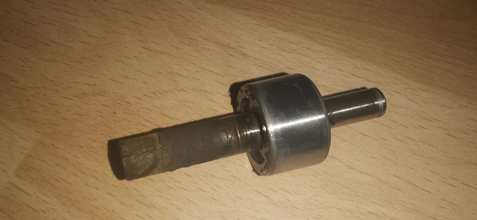

  • Heutzutage wird ja viel gebrauchsfertiges Gemisch verkauft, d.h. man kauft sehr teures Wasser (*). Das sollte man nicht mehr verduennen. Wenn man nach "Glysantin Konzentrat" sucht findet man den richtigen Frostschutz, den 1:1 verduennen. Imho wichtig: Das Zeug dient ja auch als Schmierung fuer die Wasserpumpe und als Korrosionsschutz, also auch im Sommer verwenden.
