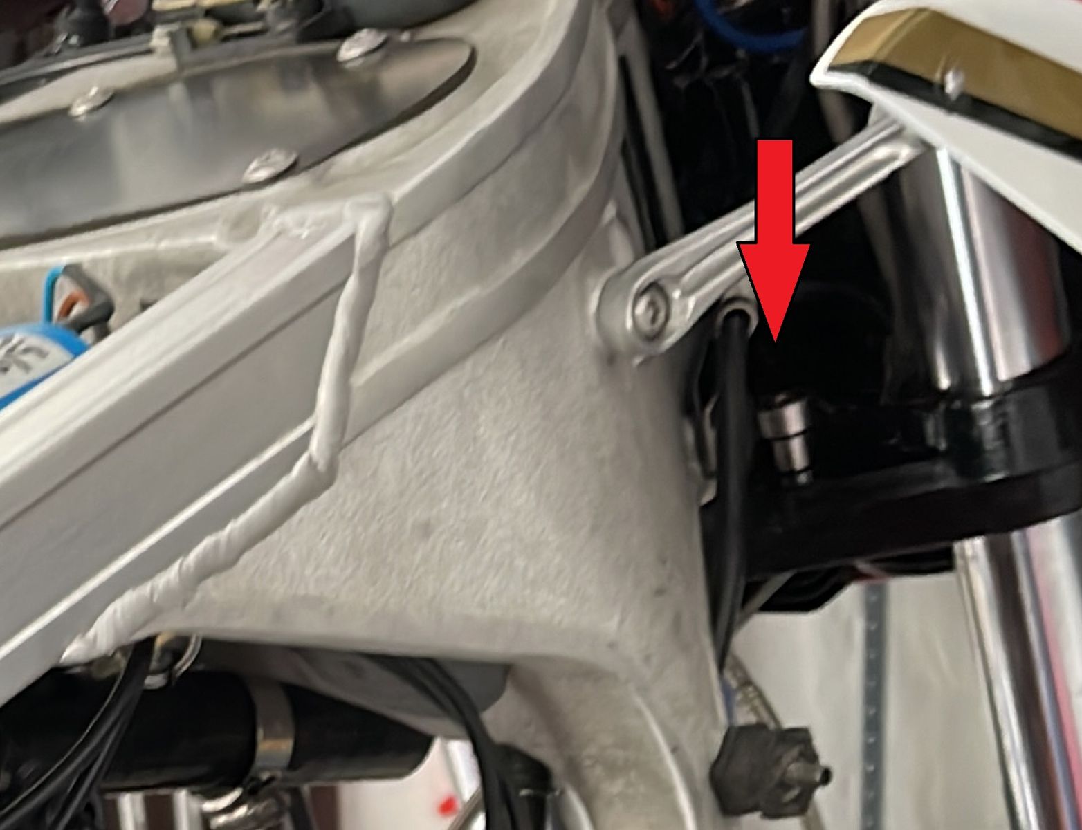

Habe das mit einem Anschlag auf der unteren Gabelbrücke gelöst.
Ich habe die Gabel der 750er genommen und die Gabelbrücke der 1100er. Die Klemmschraube ist an einer anderen Stelle.

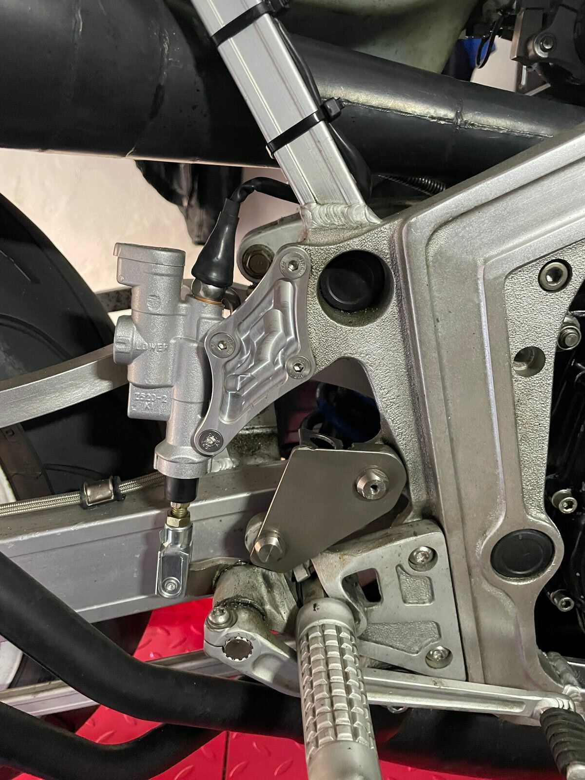

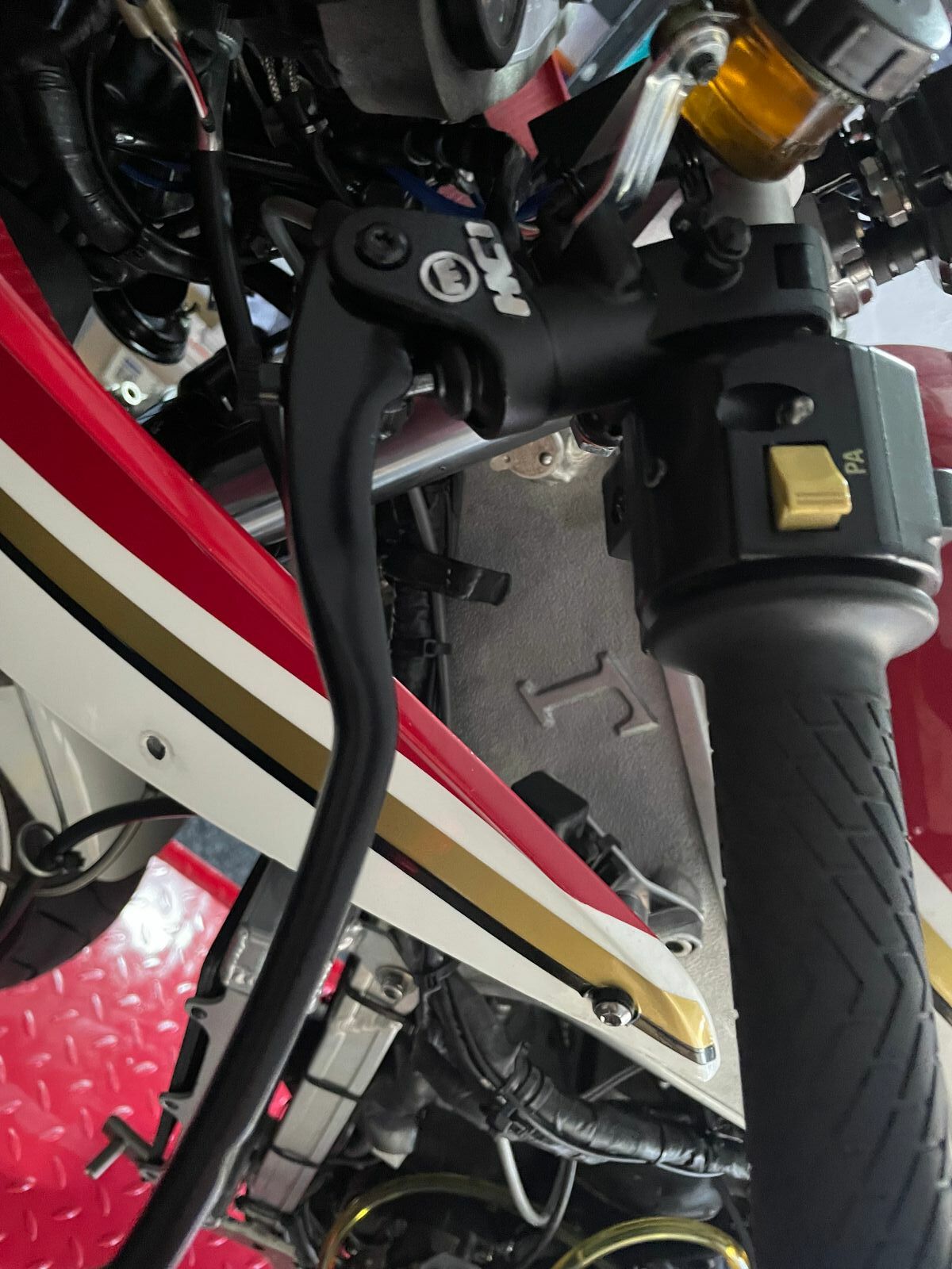

weiterhin eine Hydraulikkupplung eingebaut, spart Platz.
Die Bilder zeigen einen Bremszylinder (hinten) ohne Ausgleichsbehälter. Machte es einfacher
