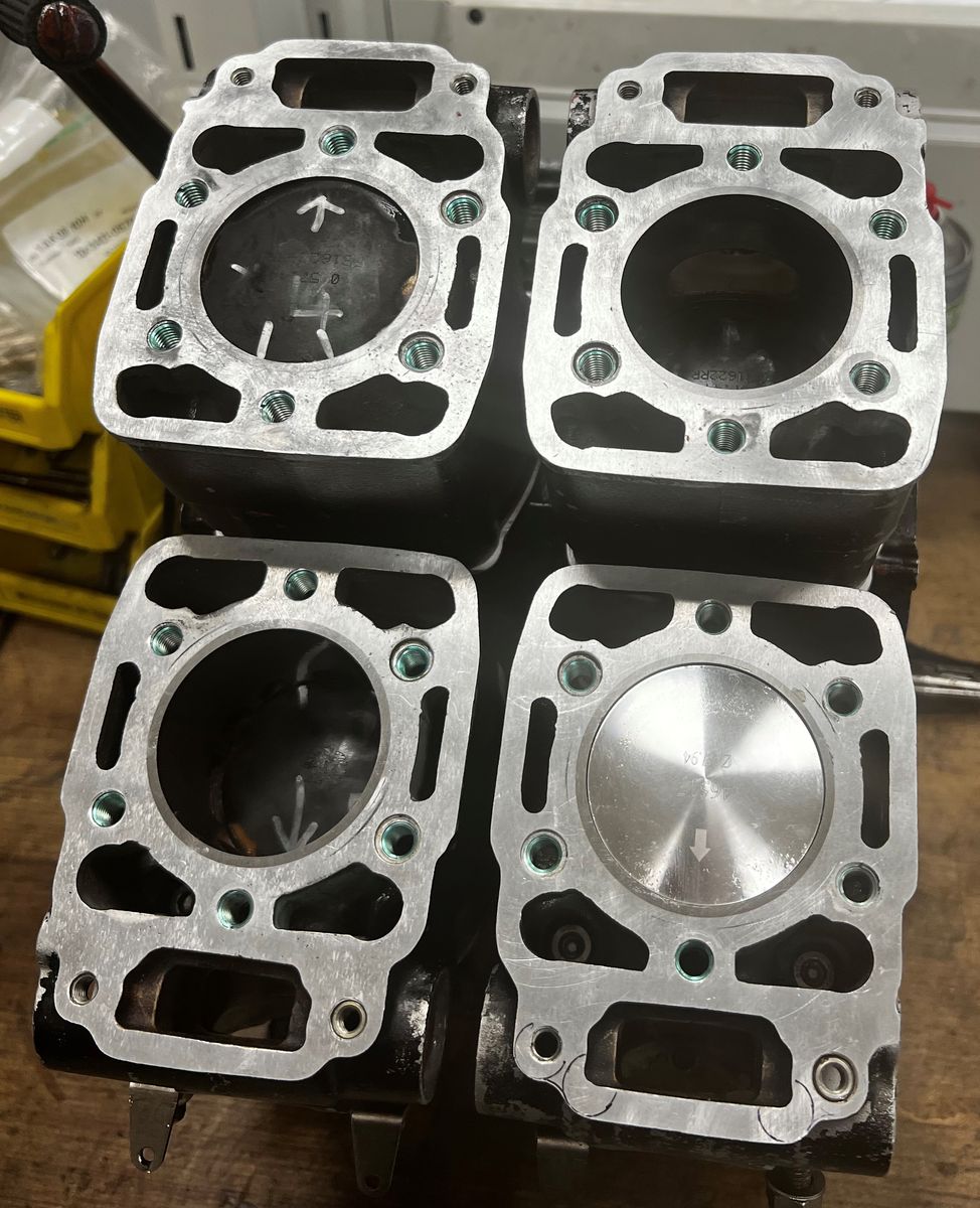

Du kannst Die Köpfe auch demontieren, wenn der Motor eingebaut ist. Nicht ganz einfach aber geht.
Beiträge von Hardy3000
An der Stelle mit dem verrosteten Stehbolzen, muss ein O-Ring eingebaut werden. der Sitz des Ringels muss exakt auf der Planfläche aufliegen, ansonsten verliert Mann hier Wasser. Insbesondere bei hohen Drehzahlen (Hoher Druck). Die O-Ringe sollten jedes mal erneuert werden. Auf dem Foto kannst Du den Sitz für den O-Ring erkennen. Hatte das Problem auch schon.

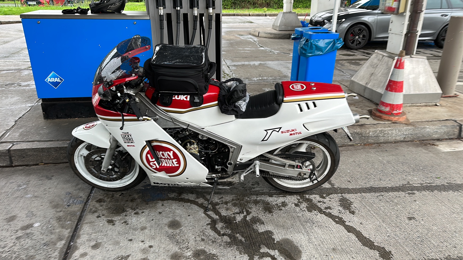

Härtetest abgeschlossen. Knapp 700 km in zwei Tagen. Mit Max. 36 Grad und Sonnenschein und 14 Grad Dauerregen. Die Abgastemperratur ist dank Lectron-Vergasern nahezu unverändert geblieben. 😀

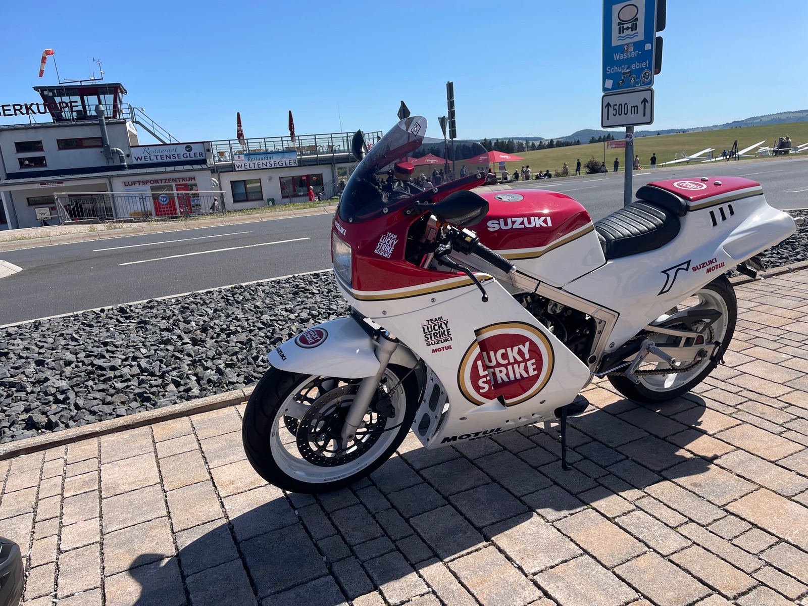

Letzte Woche auf der Wasserkuppe 😁

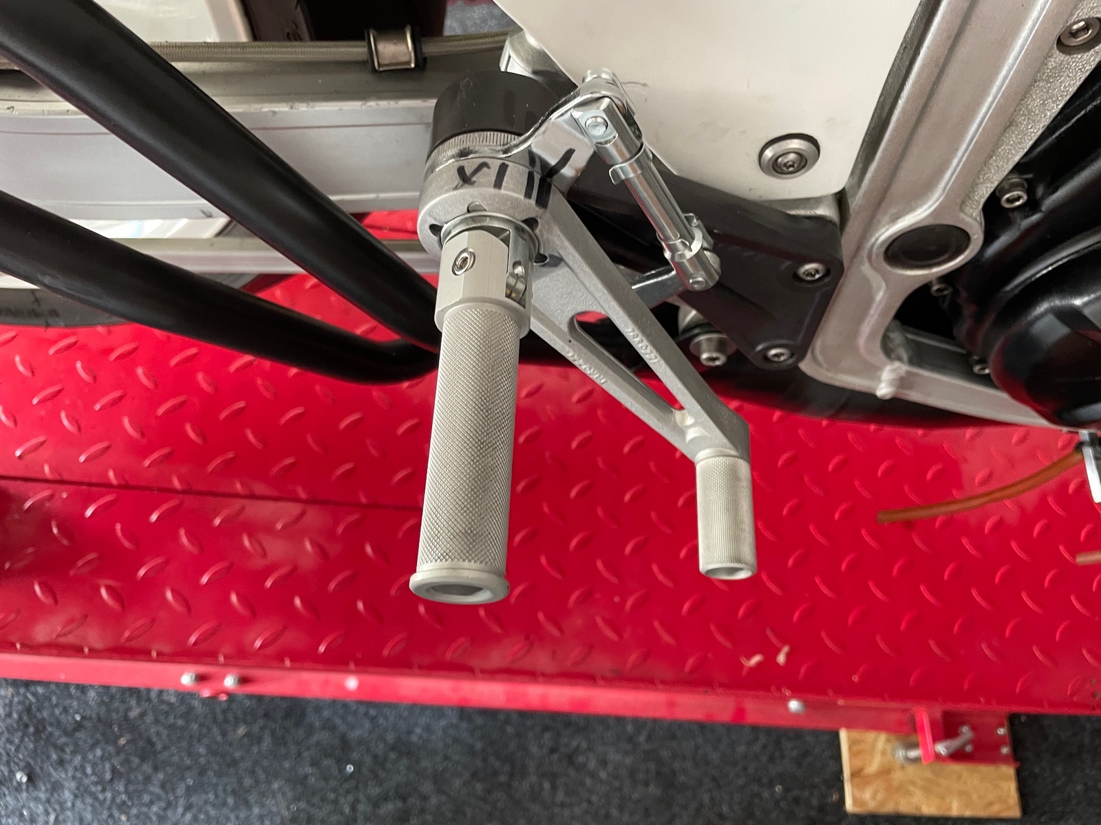

Jetzt passt die neue Fussrastenanlage auch
