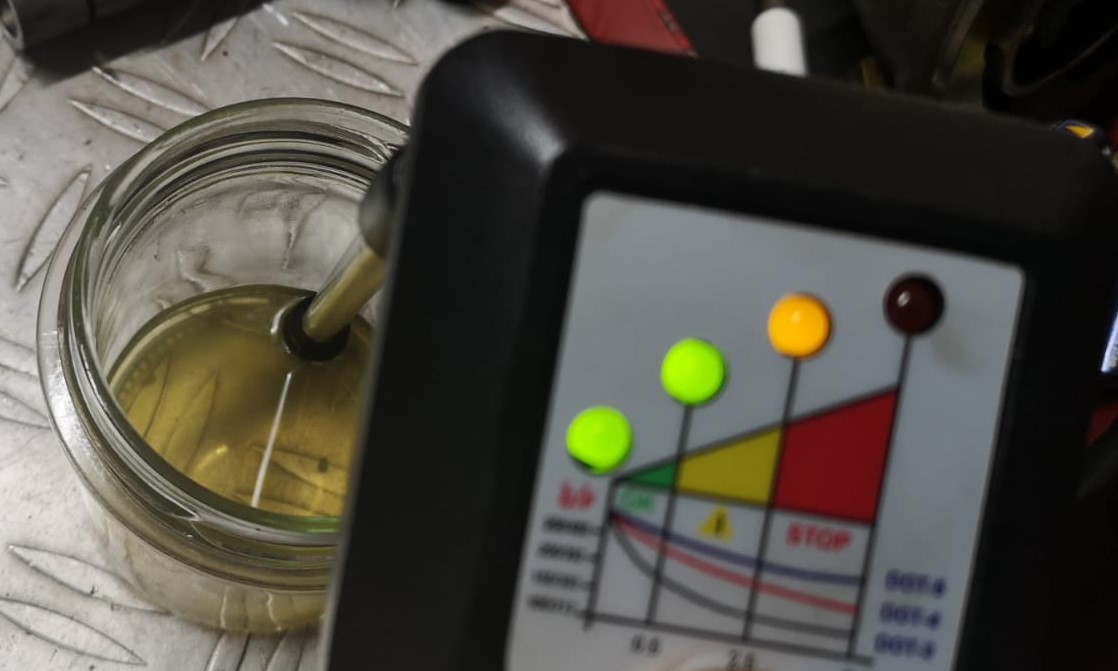

  • Deine Bremsflüssigkeit hat gekocht
    Die Bremsflüssigkeit einmal jährlich
    wechseln sollte reichen, um das zu verhindern.
    Aber dann immer frische nehmen.
    Ich fahre auch Einscheibenanlagen.
    Nehme nur Castrol SRF.
    Wichtig beim wechseln, die Bremskolben vorher ganz zurückdrücken und fixieren, damit keine alte Flüssigkeit im Sattel bleibt.
    Stulle

  • Bremsflüssigkeit zieht durch jegliches Material Wasser.
    Auch Stahflexleitungen bestehen aus Gummi, sind eben nur mit einem Stahlgewebe ummantelt um das ausdehnen des Gummischlauchs zu verhindern.
    Je nach Anwendung sollte ein Wechselintervall von 1-2 Jahren reichen. Wenn man die Bremse natürlich immer am Limit bewegt eher innerhalb von einem Jahr.
