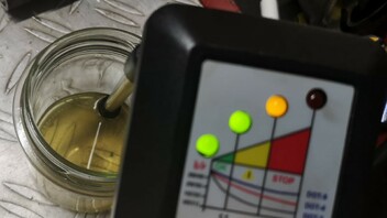

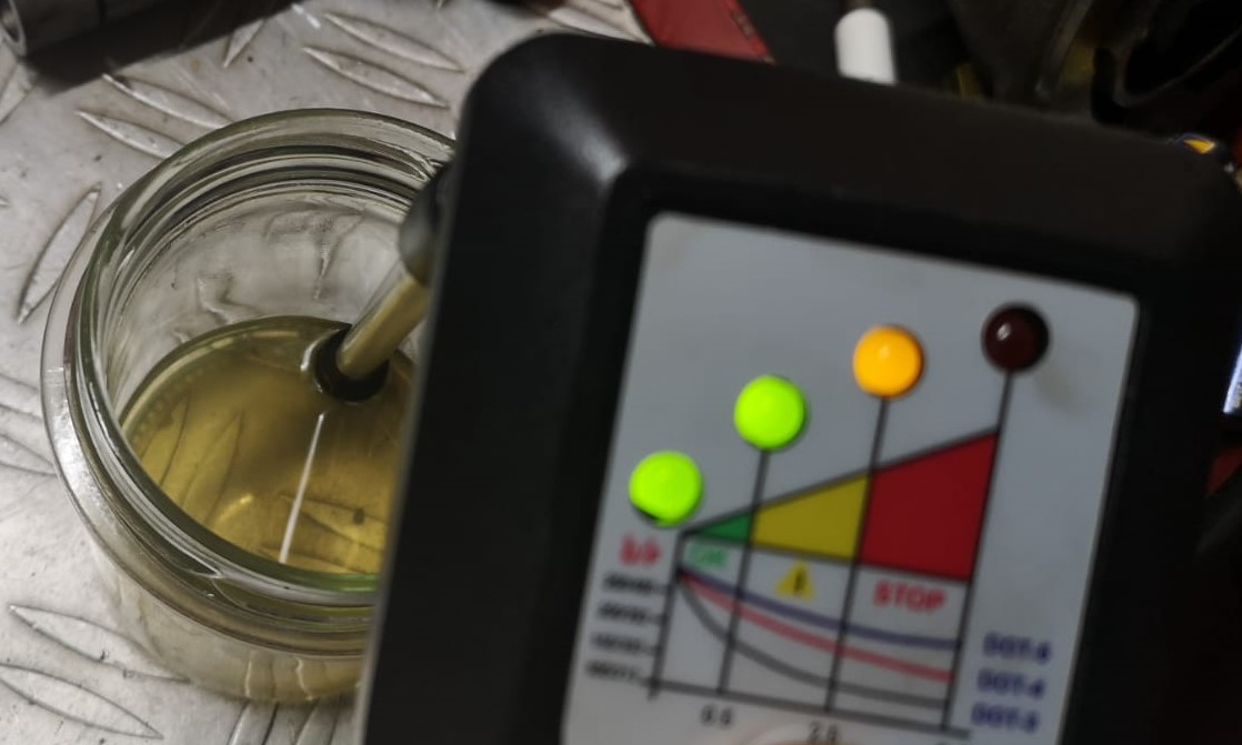

  • Neuigkeiten von der Bremse:
    Hab jetzt die Flüssigkeit gewechselt.
    Drin war vorher "ATE DOT 4 SL.6". Ziemlich genau 1 Jahr lang.
    Aus dem Datenblatt "ATE DOT 4 SL.6":
    Lagerfähigkeit bei Lagertemperaturen von –20° C bis 40° C:
    In den original verschlossenen Verkaufsgebinden bis zu 5 Jahren.
    Produkteigenschaften:
    Beschaffenheit Homogen, klar
    Farbe gelb
    Siedetemperatur min. 265° C
    Nass-Siedetemperatur min. 175° C
    Viskosität bei –40° C max. 700 mm²/s
    Viskosität bei +100° C 1,7 bis 2,3 mm²/s
    Wassergehalt max. 0,20%
    Leider hatte ich nicht die Möglichkeit den Siedepunkt der alten Flüssigkeit in °C zu messen sondern "nur" den Wassergehalt per "Widerstandsmesser". War wohl laut Tester schon nach einem Jahr nicht mehr wirklich Top:
    Überlege mir jetzt ein Siedepunkt-Messgerät zu holen....
