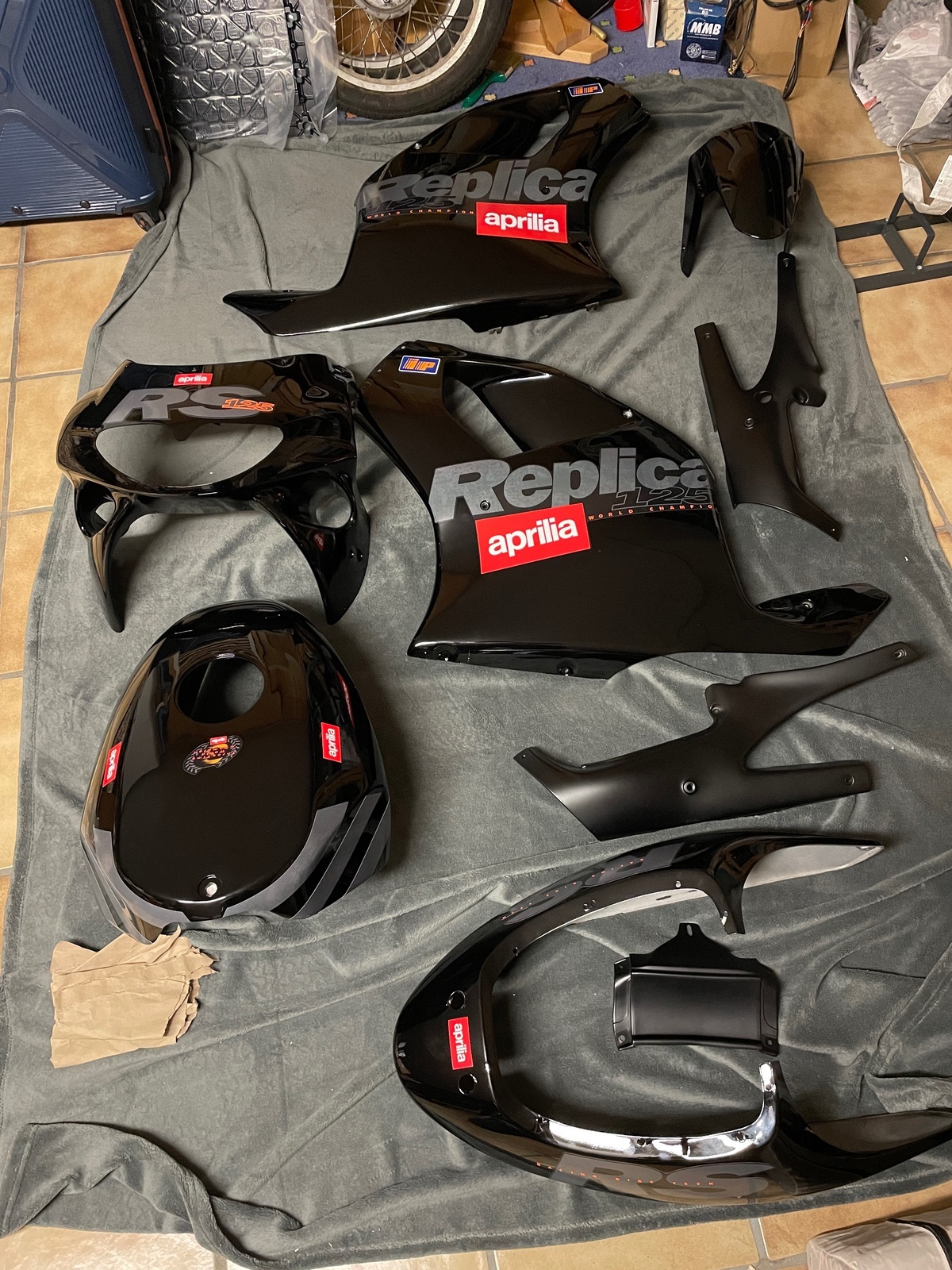

Display MoreHey Kevin,
wow, die Lackierung mit dem Dekor sieht echt fett aus! Ist das das Dekor aus Italien?
Mit den PY Komponenten ist nicht so meins, hatte ich auch mal testweise gemacht, hatte mir aber optisch für das MP Modell nicht so gefallen. Is ja natürlich geschmacksache... aber ansonsten echt Bombe
BTW wo hast Du den Schlüsselanhänger her?
Genau von Ebay aus Italien, Qualität ist super und Preis Leistung passt.
Ja ist Geschmackssache, das stimmt.
Der Schlüsselanhänger? Der ist doch Original bei jeder RS dabei gewesen ![]()
Der war tatsächlich noch am Schlüssel…

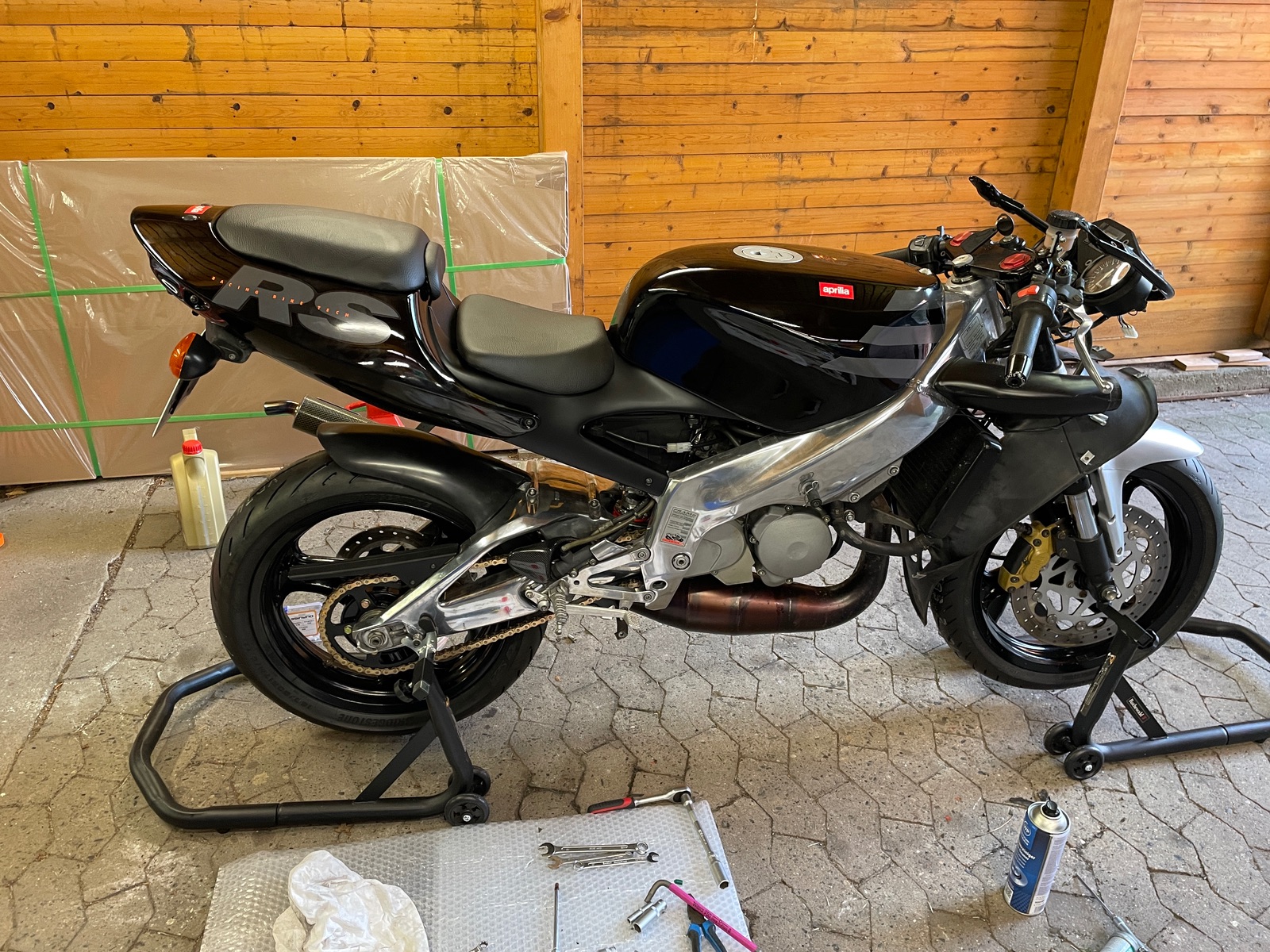

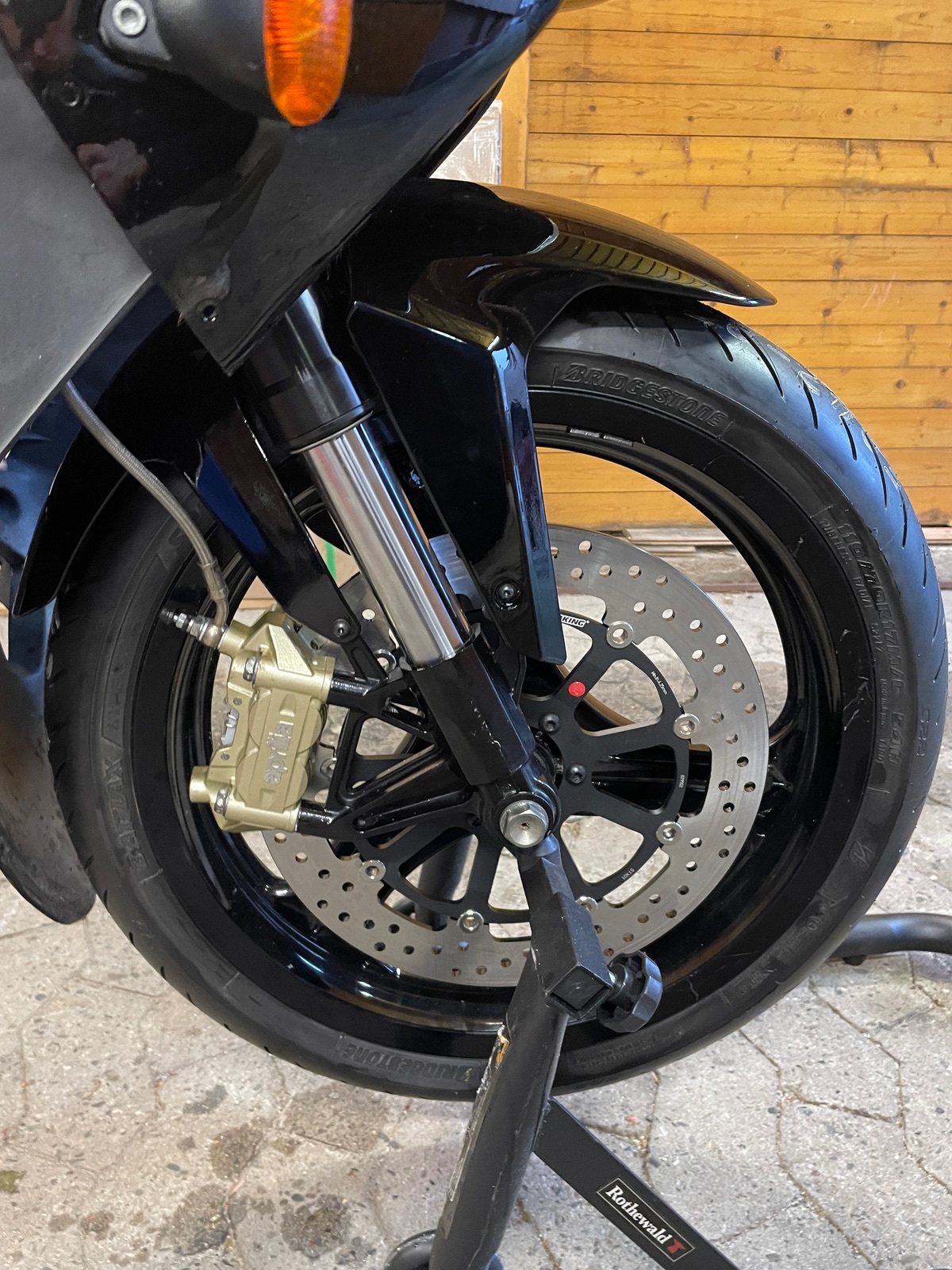

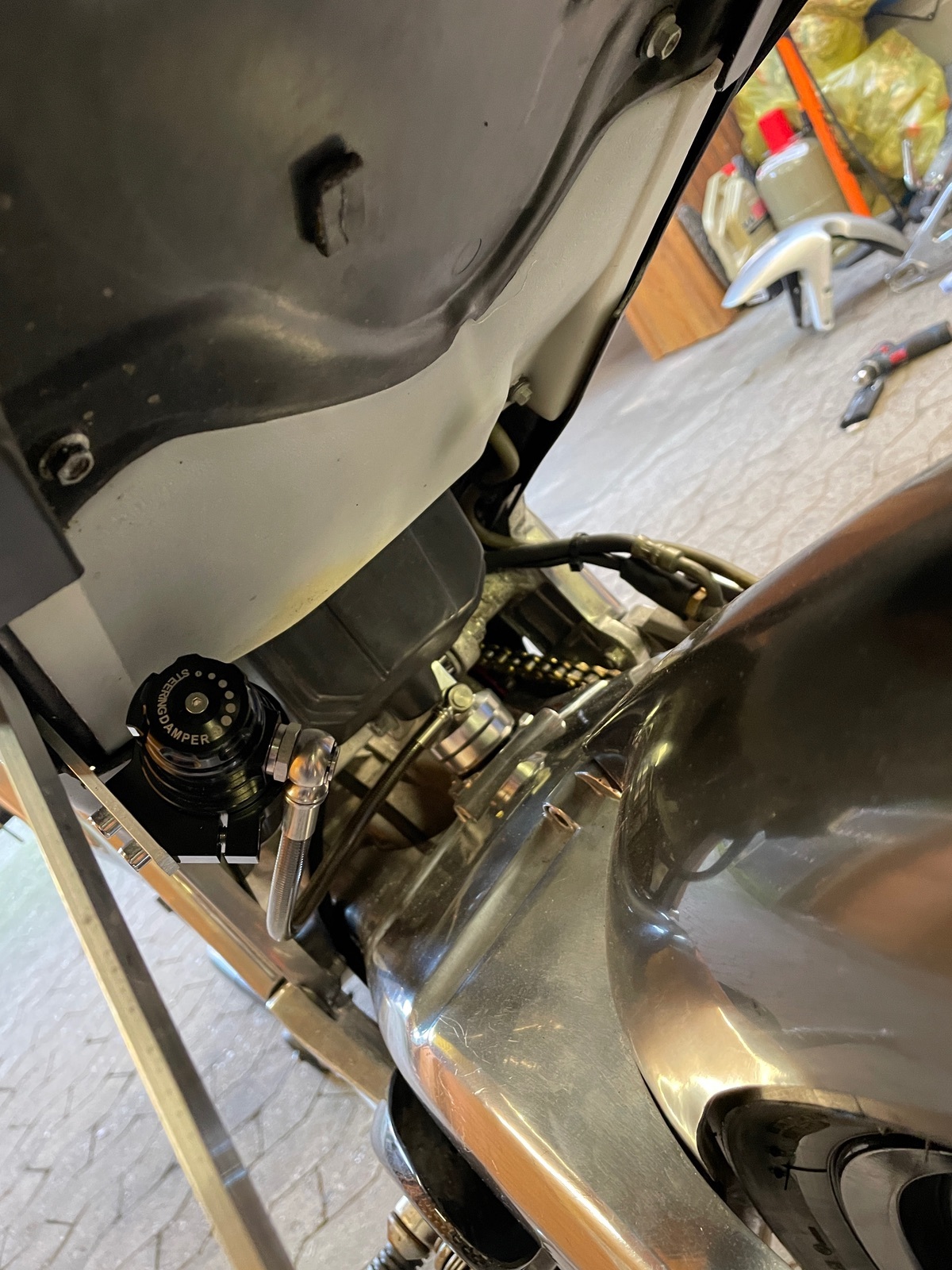

Moin,
Es hat sich einiges getan an der Romboni (welche keine mehr ist).
Da die Verkleidung bzw das Dekor schon in wirklich mitgenommenen Zustand war habe ich nich dazu entschieden die Verkleidung zu Lackieren und mit einem Baujahrgetreuen Dekor zu versehen. Da ich schon eine Romboni habe, dachte ich das 97er Nero World Champion Dekor würde ganz gut passen, in dem Zuge kam gleich noch eine hohe Verkleidungsscheibe und ein Umbau auf PY Gabel und Bremse.
Scheibe und Beläge auch gleich neu, Stahlflex hatte die PY ja schon ab werk.
Schwingenlagerung und Umlenkung komplett überholt und auf Doppelreihige Lager umgebaut.
Manuel Federbein verbaut, soziusrasten entfernt und einen Halter aus Alu für den Auspuff und Ausgleichsbehälter gebaut, wird vll noch mal schwarz lackiert.
Federbein muss ich noch mal ausbauen und etwas kürzer drehen, dann kann auch die Seitenverkleidung drauf und sie ist fertig für die kommende Saison.
Anbei ein paar Bilder
Beste Grüße
Kevin
