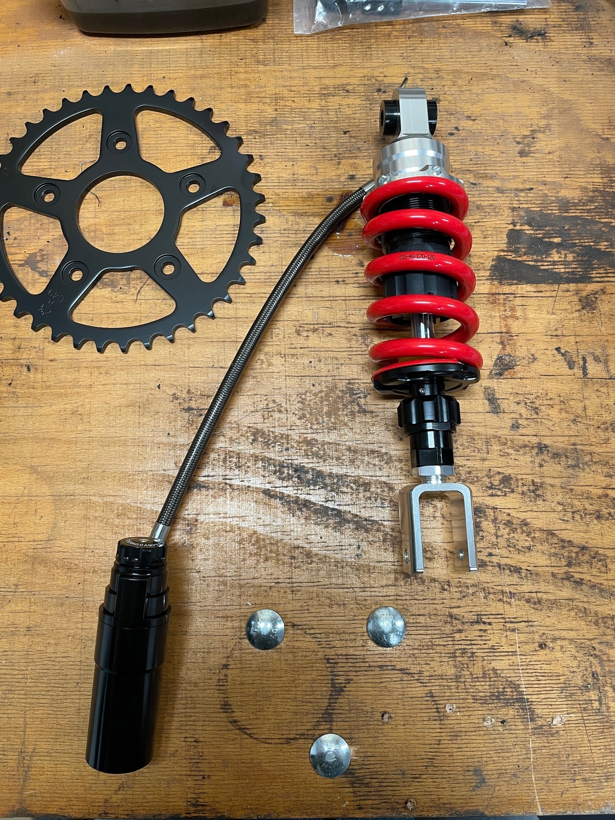

So, gestern war dann mal Zeit um die Übersetzung noch mal zu ändern.
Bin jetzt von 17/40 auf 16/39 gegangen, fährt so besser nach meinem empfinden.
Danach ging es dann an die Gabel, fix alles zerlegt und die Holme rausgenommen.
Öl habe ich jetzt Motul 20W und 450ml pro Holm genommen.
Auch da bin ich positiv überrascht, die Gabel funktioniert so für mich viel besser, jetzt hat sich sowas wie Dämpfung eingestellt ![]()
Jetzt fehlt dann nur noch Dämpfer mit Umlenkung und die Reifen, dann bin ich durch für die Saison wenn sie zu Ende ist ![]()

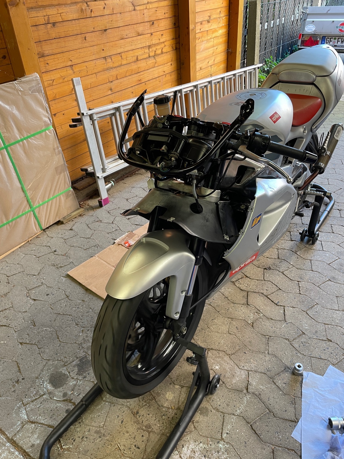

Hier noch mal ein kurzes update.

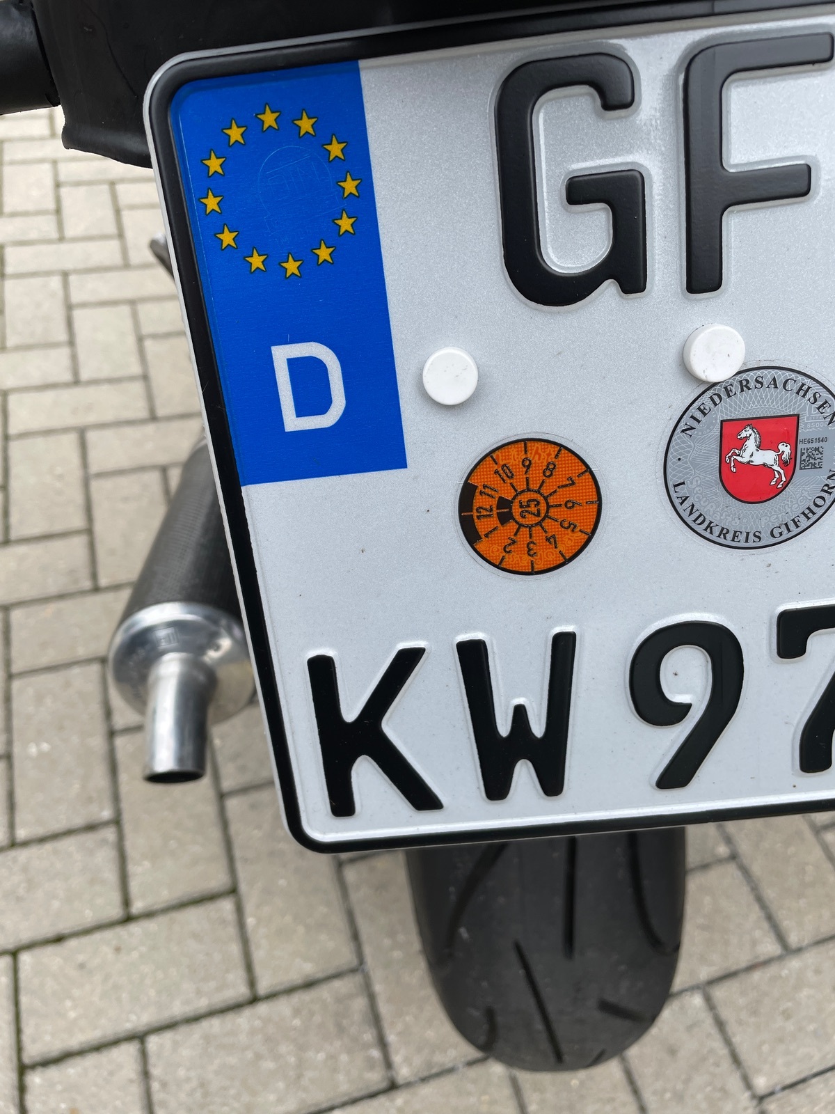

HU ohne Mängel bestanden. Das hat mich schon mal gefreut. Ansonsten ist die Giannelli jetzt verbaut, der Ansaugstutzen von Viktor ist drauf, ein neuer durchlässigerer Luftfilter auch.

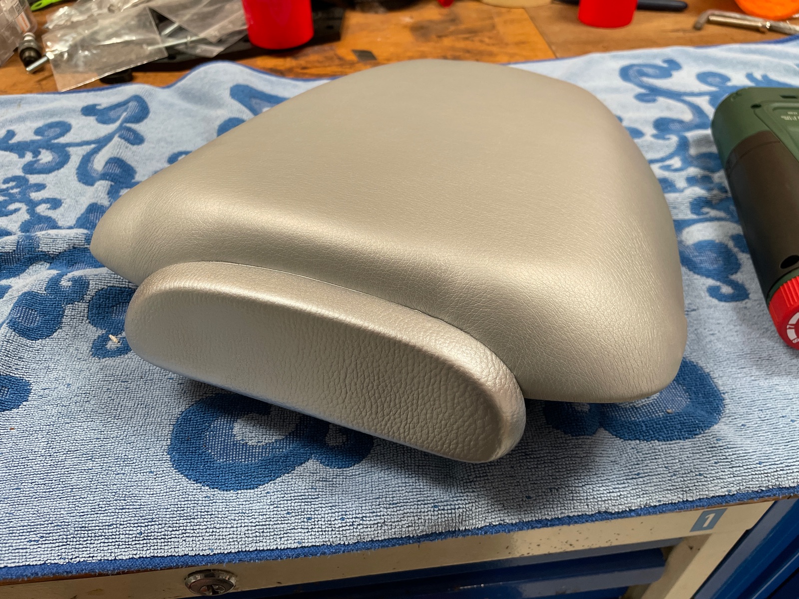

Soziussitz habe ich mit einen kurzen besorgt und diesen an die Romboni angepasst und neu bezogen. Jetzt hab ich da auch deutlich mehr Platz 😅
Verwendet habe ich den langen Flansch, weiß nicht ob der kurze da noch mal was holt im überdrehverhalten? Vll teste ich das noch mal…

Als nächstes steht dann also die Übersetzung, die Gabel und der Dämpfer auf dem Plan.

am Sonntag habe ich erst mal 400km auf der RS abgerissen, im Wendland an die Elbe, noch fix bei Tania ran ne Bratwurst 👌🏼
Was soll ich sagen, das macht einfach riesig Spaß 🤩
