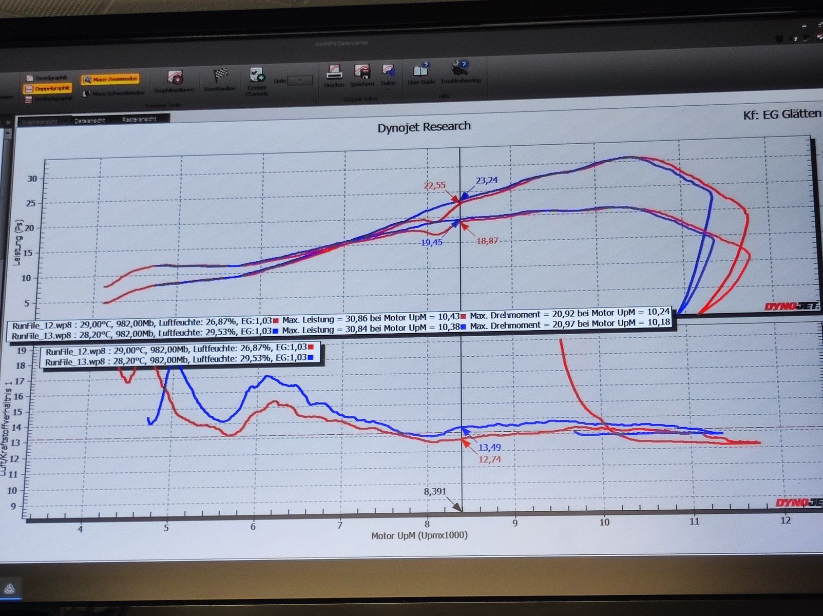

Hatte es neulich auf dem Prüfstand getestet, es öffnet erst bei ca. 9000.
Das 7800er öffnet bei 8000.
Habe eine ignitech verbaut, mit der lassen sich die Öffnungsdrehzahlen frei programmieren.
Soweit ich weiß haben die im Cup meistens das 7800er eingebaut da das 8400er zu spät aufmacht.
Rote Linie 7800er, blaue Linie Ignitech
Die Ignitech Kurve ist ja wunderschön, das geht ja ohne Einbruch durchs Band ![]()
