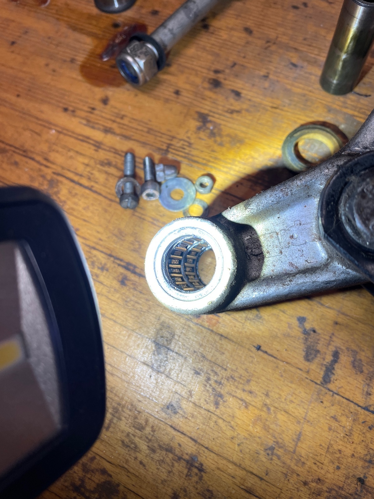

Heute habe ich mir zu erst mal die Umlenkung vorgenommen.
Lager sind wie vorgeschlagen natürlich wieder Doppelreihig reingekommen, Abdichtung mittels Wellendichtringe und dann die originalen Schaumstoffringe drüber.

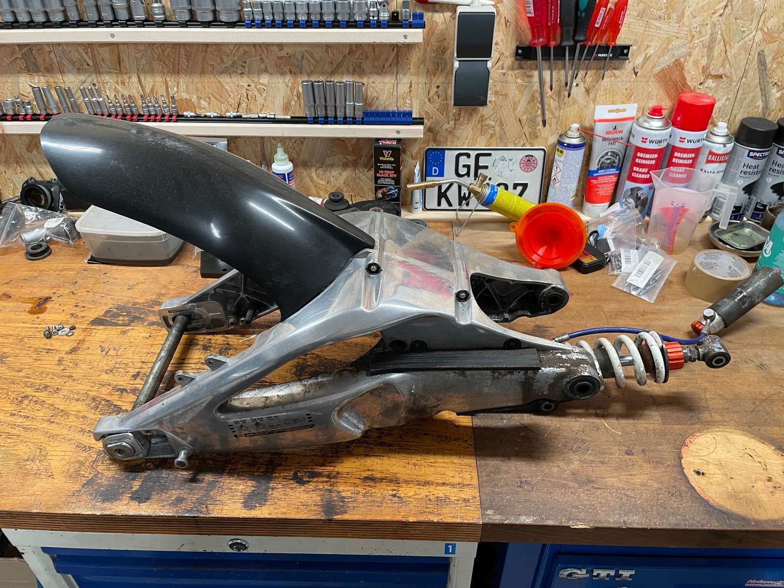

Schwinge kommt als nächstes, die muss ich erst mal vom Dreck befreien und polieren.
Heute gings mal wieder weiter, jetzt steht erst mal die Revision der Umlenkung / Schwinge an.
Also entweder man hat bei der SP schon ab Werk doppelreihige Lager verbaut oder da war schon mal jemand dran. Marke der Lager ist Torrington.
