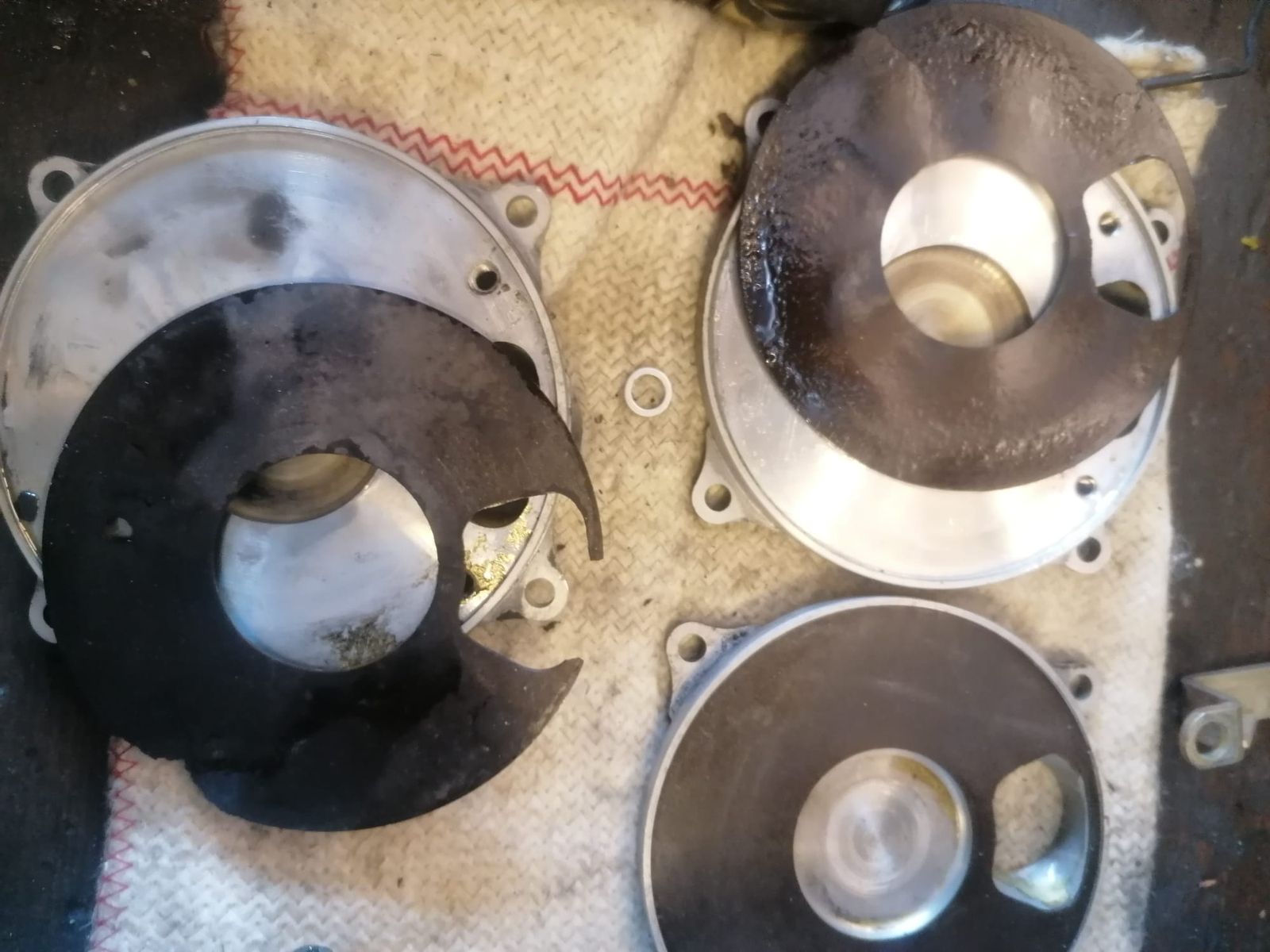

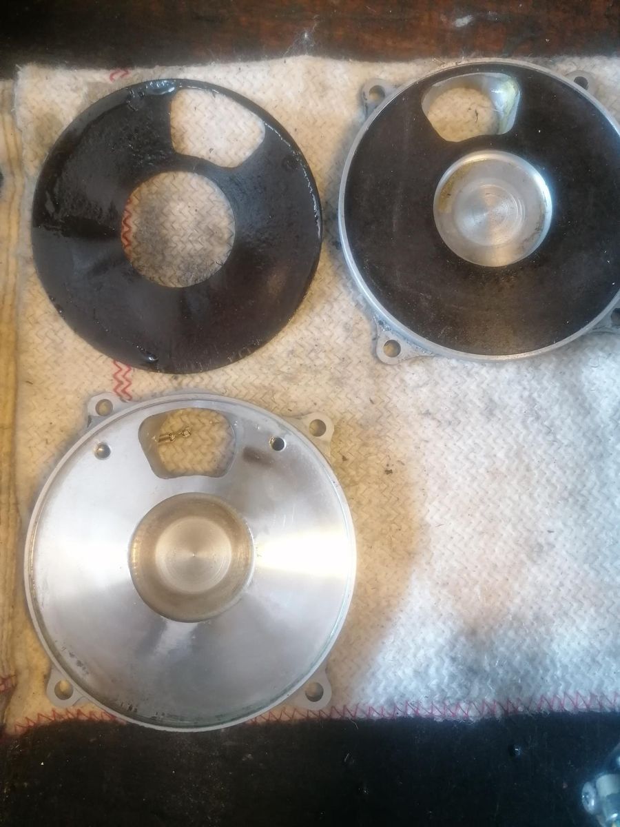

Heute die linke Seite gemacht, auch hier eine Pertinax Komplettablösung, hing an einem kleinen Rest Kleber.! Teile heute zur Bearbeitung gebracht.
Drehschieber
Du solltest anfangen Lotto zu spielen,ehrlich.
Das sehe ich auch so. Von 100 mal geht das 99 mal schief. Schwein gehabt

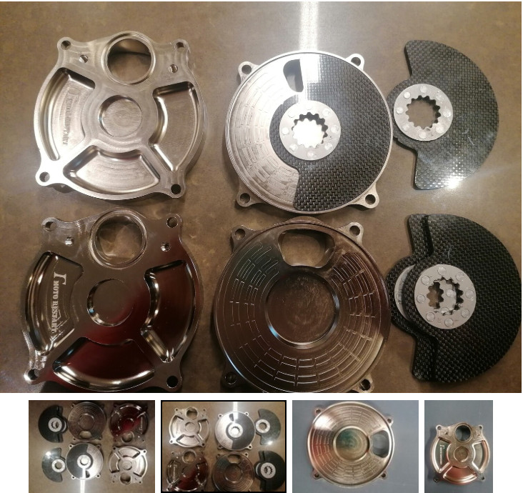

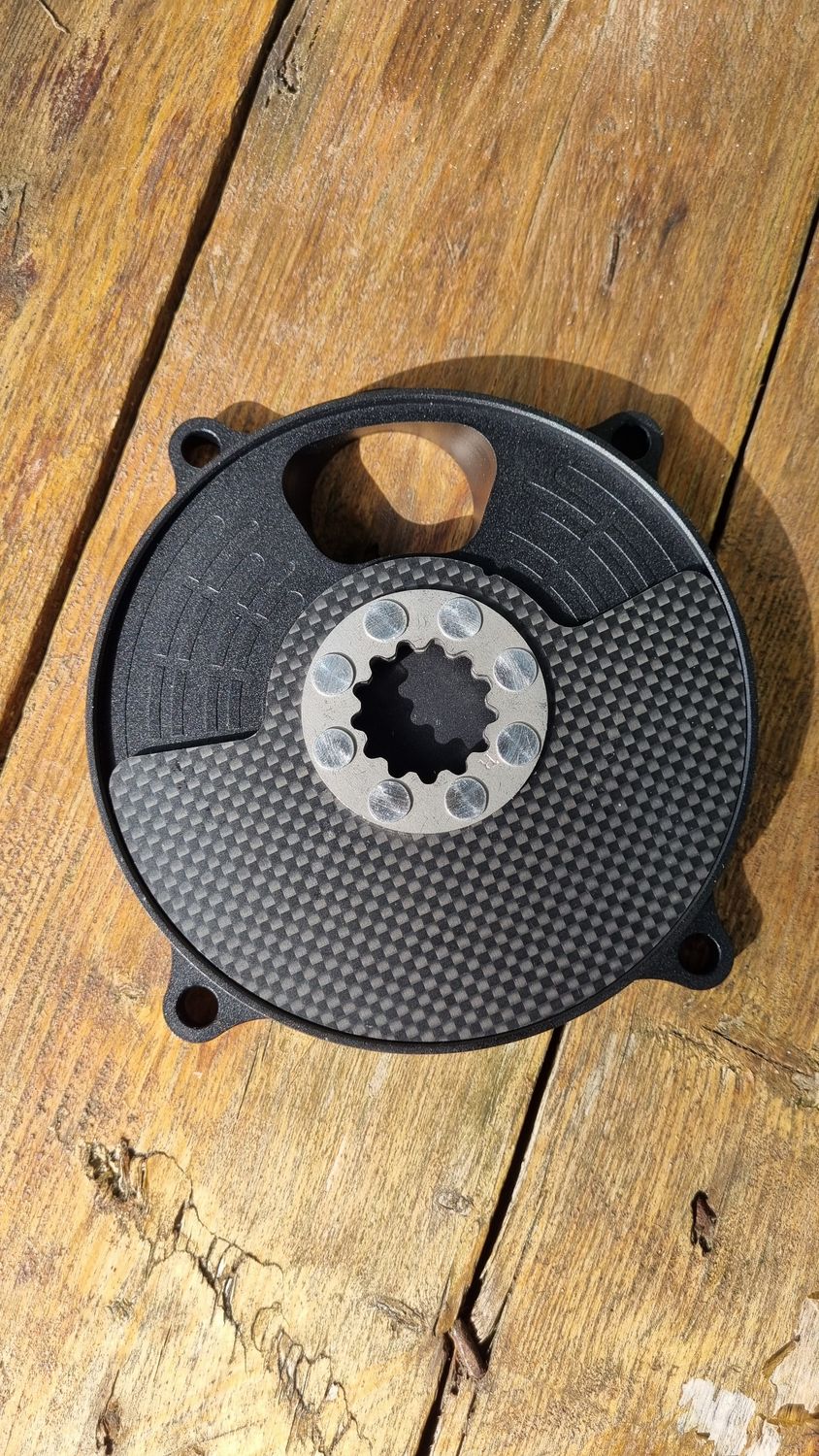

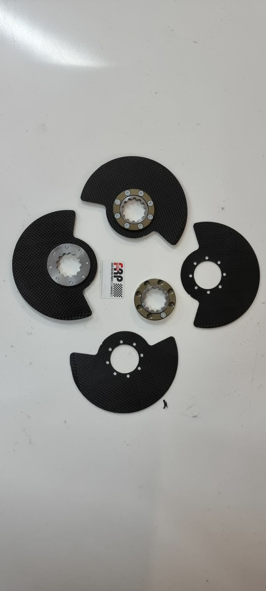

Gerade in Frankreich gefunden
Produktdetails
Bausatz
4 Carbonscheiben
4 Deckel.
Dieses Kit ist für Personen gedacht, die ihr Motorrad verbessern und zuverlässiger machen möchten, aber vor allem das Risiko von Bakelitrückständen im Motor beseitigen möchten.
Der Bausatz wird ohne Modifikation anstelle des Originals montiert.
Merkmale:
Diese Scheiben bestehen aus 2 mm dickem Carbon.
Der mittlere Teil der Scheibe ist gerillt, um die Kräfte besser zu verteilen.
Für ein besseres Verhalten bei hohen Drehzahlen ist das Timing etwas anders.
Die Abdeckungen wurden einer Behandlung unterzogen, um die Lebensdauer des Motors zuverlässiger zu machen.
Um das Ganze zuverlässiger zu machen, wurden auch Schmiernuten in den Deckel eingearbeitet.
Die Abdeckung besteht aus 6080er Aluminium und wurde für den normalen Gebrauch mit höherer Zuverlässigkeit hartschwarz eloxiert.
Pas mal. €..?
Pauschale Deckelmaße sind Mist. Die Fertigungstoleranzen sind recht hoch bei diesen Motoren.
