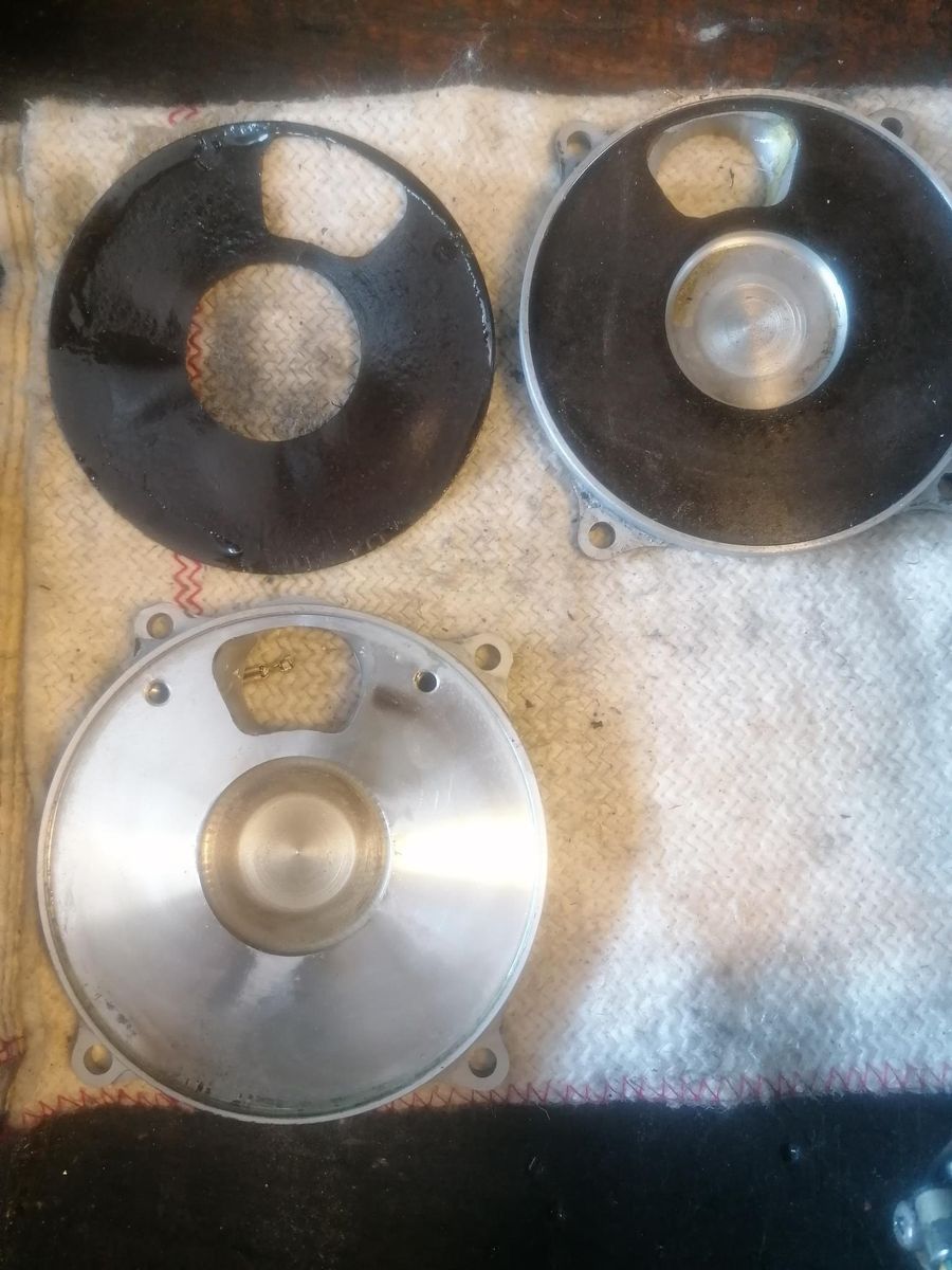

  • Am Wochenende mal endlich die Drehschieberdeckel runter genommen, und siehe da, eine Pertinaxeinlage kam mir fast allein entgegen!
    Jetzt alles 1x richtig machen und fertig :winking_face:
  • So ist der Plan! :slightly_smiling_face:
    Linke oder Rechte Seite?
    ... Zipfelklatsch......
  • Rechte Seite, #4; links ist heute dran!
    Mitglied im Vorstand, Registrar und GT 550 und 750 Typreferent im Suzuki Wasserbüffelclub
    Normalerweise löste sich ursprünglich, der Kleber auf der linken Seite schneller,
    weil diese bedingt durch Seitenständer und undichte Benzinhähne im Benzin standen.
