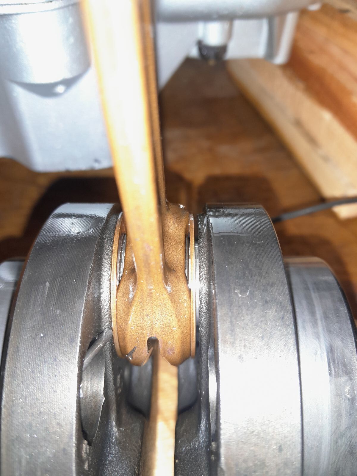

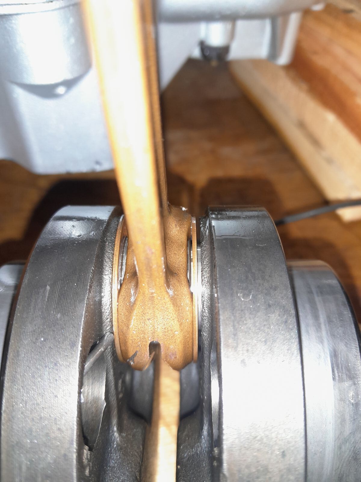

Dein Spiel ist zu groß und der Bolzen unten wird eingelaufen sein so das dein Pleuel zuviel kippspiel hat.
Das sieht man schön an den Spüren am Pleuel ![]()
49,1mm ist nicht perfekt und fürt auch noch dazu ![]()
liegt zwischen 0.85 und 0.9mm
das ist zu viel. Mess bitte die Welle am Pleuel von Wange aussen nach Wange aussen.
Anlaufscheiben sind drin, an der Kurbelwelke/Pleul hatte ich damals gar nichts gemacht, da ich dachte das die noch gut ist.
Ich brauchte auch keine Ausgleichscheiben einsetzen.
Axialspiel war in der Toleranz und Höhenspiel war/ist jetzt auch nicht zu spüren.
Allerdings hatte ich keine Möglichkeit kurbelwellenschlag zu messen...
chris5100 wie groß ist das Spiel zwischen Anlaufscheibe und Kurbelwellenwange?
