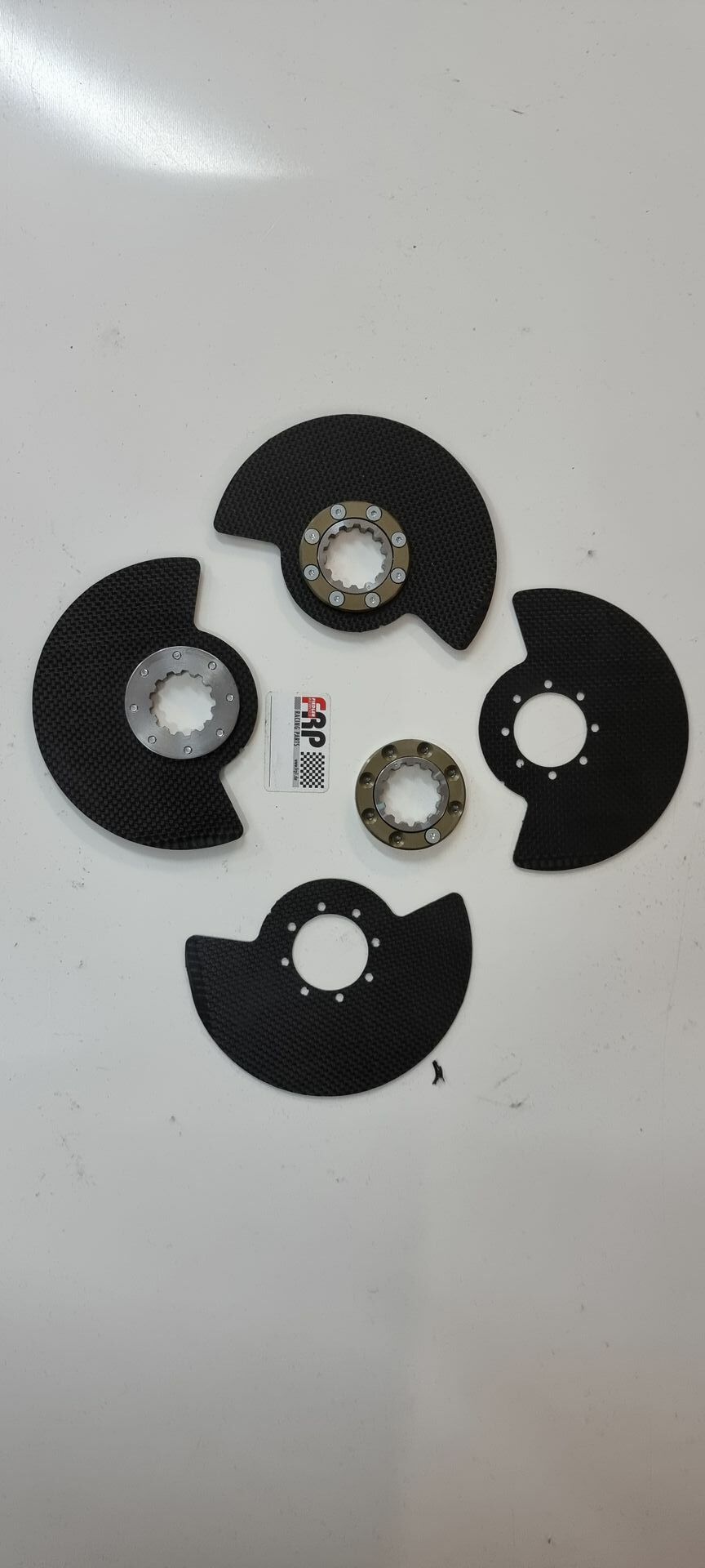

  • Ich habe Drehschieberplatten in 0,9 . Die werden auch in den Aprilia GP Motoren und Rotax 256 etc. verwendet.
    Für die RG500 habe ich auch komplette Sätze mit Nabe. Es sind aber auch nur die Schieberpaltten nach Wunschabmessungen möglich.
