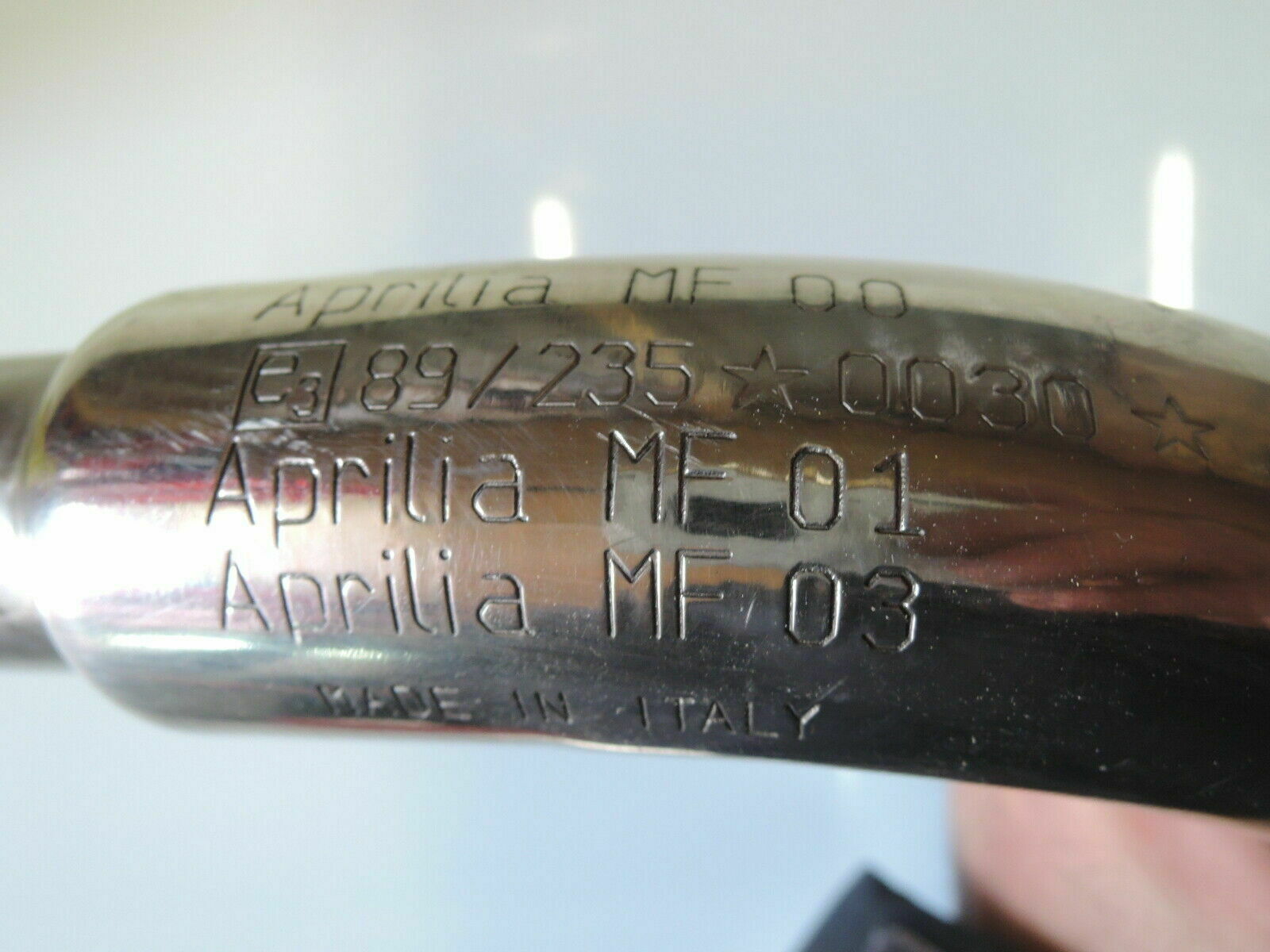

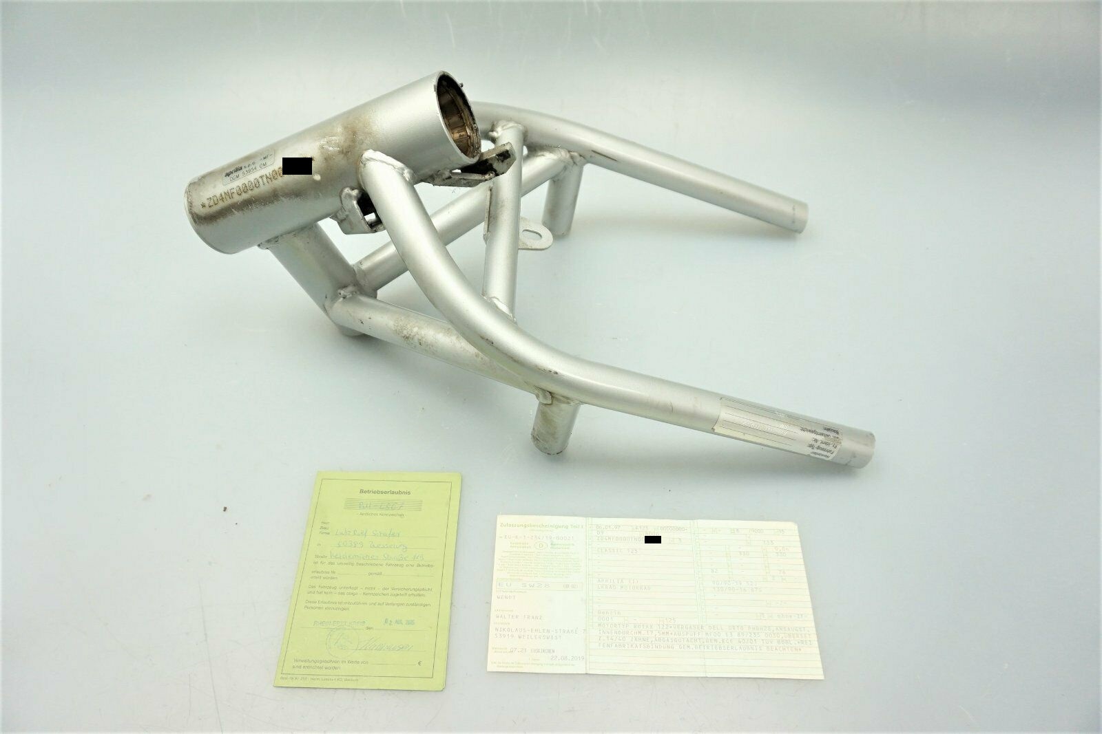

-Krümmer: (AP8119449), Bezeichnung hab ich leider nicht gefunden, deiner könnte aber passen. (Bild)

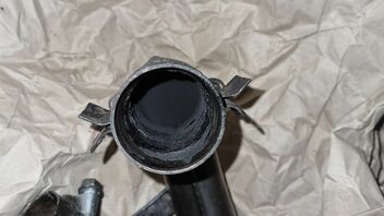

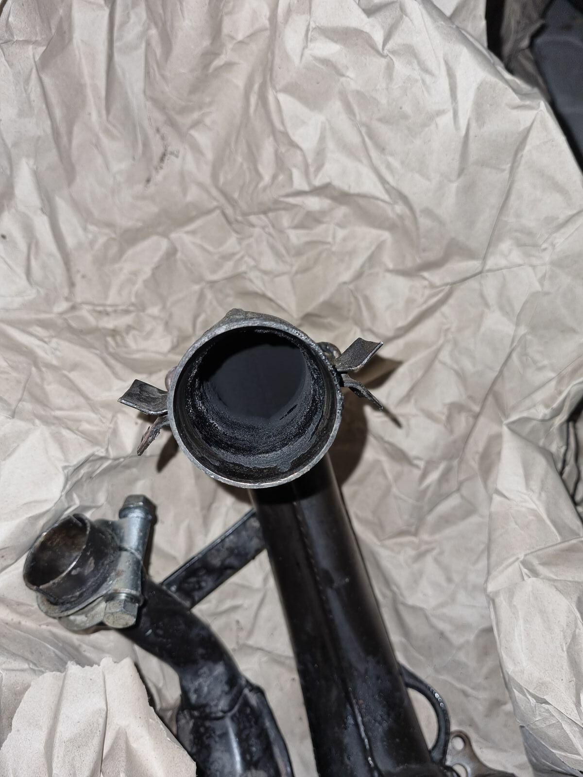

Den Auspuff habe ich mir nun ansehen können, der Krümmer ist schon ausgeräumt - siehe Bild.
Grundsätzlich war der Zylinder, Auspuffstutzen, Krümmer extrem zugesaut. Konnte kaum die Schrauben lösen weil die so zugeschmiert waren. Für mich wirken die Federn auch etwas ausgeleiert. Habt ihr einen Tipp, wie man das besser zubekommt?

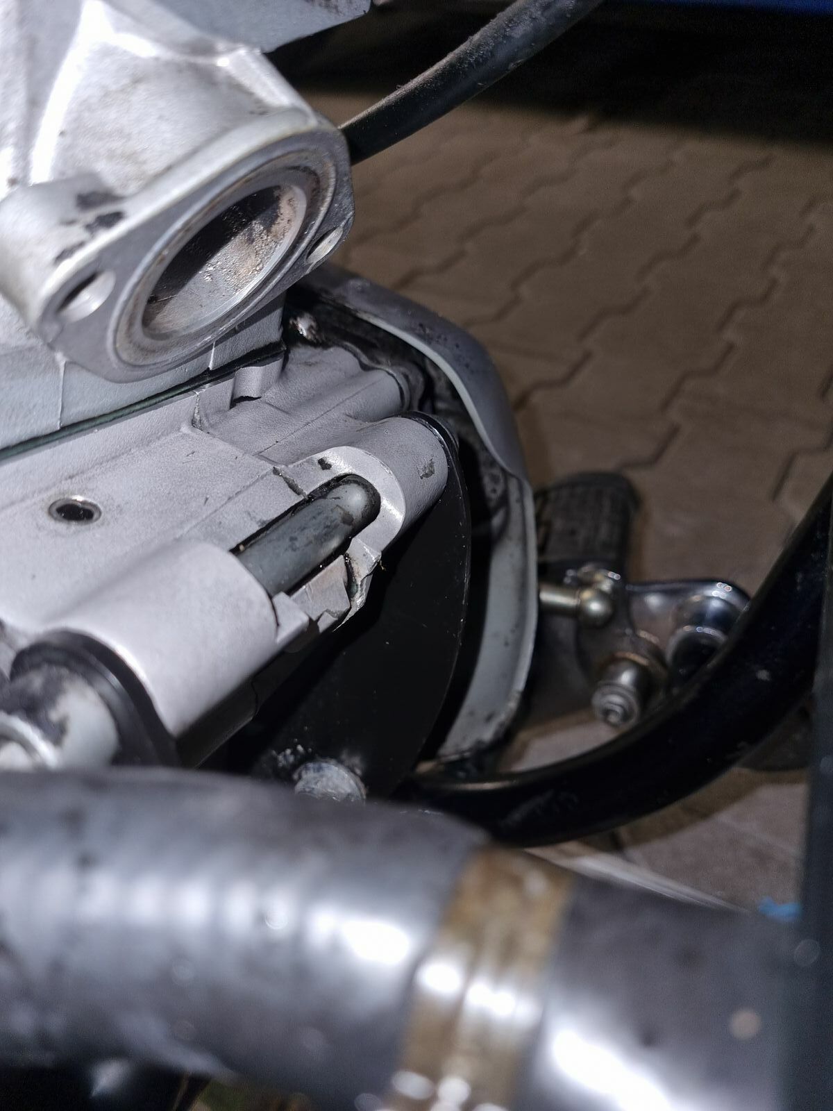

Dabei bin ich etwas verwundert beim Motorblock hängen geblieben. Der wirkte für mich fast schon gerissen bzw. nicht mehr ganz dicht. Schaut der wirklich so aus "mit Macken". Wieso konstruiert man das so?
Den Vergaser habe ich auch ab, den checke ich gleich mal. Ein neuer Dichtsatz kam heute per DHL - danke für den Tipp!

Den Krümmer lasse ich durchsehen.

Der Motorblock vom Rotax 122 sieht da bei der vorderen Aufnahme tatsächlich so wild aus. Ist kein Defekt.
Grundvoraussetzung für einen dichten Krümmer am Flansch sind schon mal passende und ordentlich stramme Federn. Falls verfügbar einfach mal neu bestellen. Auf Viktors RS 125 Seite gibts eine gute Anleitung wie mans dann ordentlich dicht bekommt.
Übrigens würde ich mir auch das "Zwischenrohr" zwischen Krümmer und Endschalldämpfer anschauen ob das nicht auch zugesifft ist. Von dem gibt's scheinbar auch zwei verschiedene, was für mich ein Hinweis ist, dass es einen Einfluss auf irgendwas (Leistung, Lautstärke...) haben könnte.
