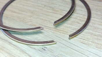

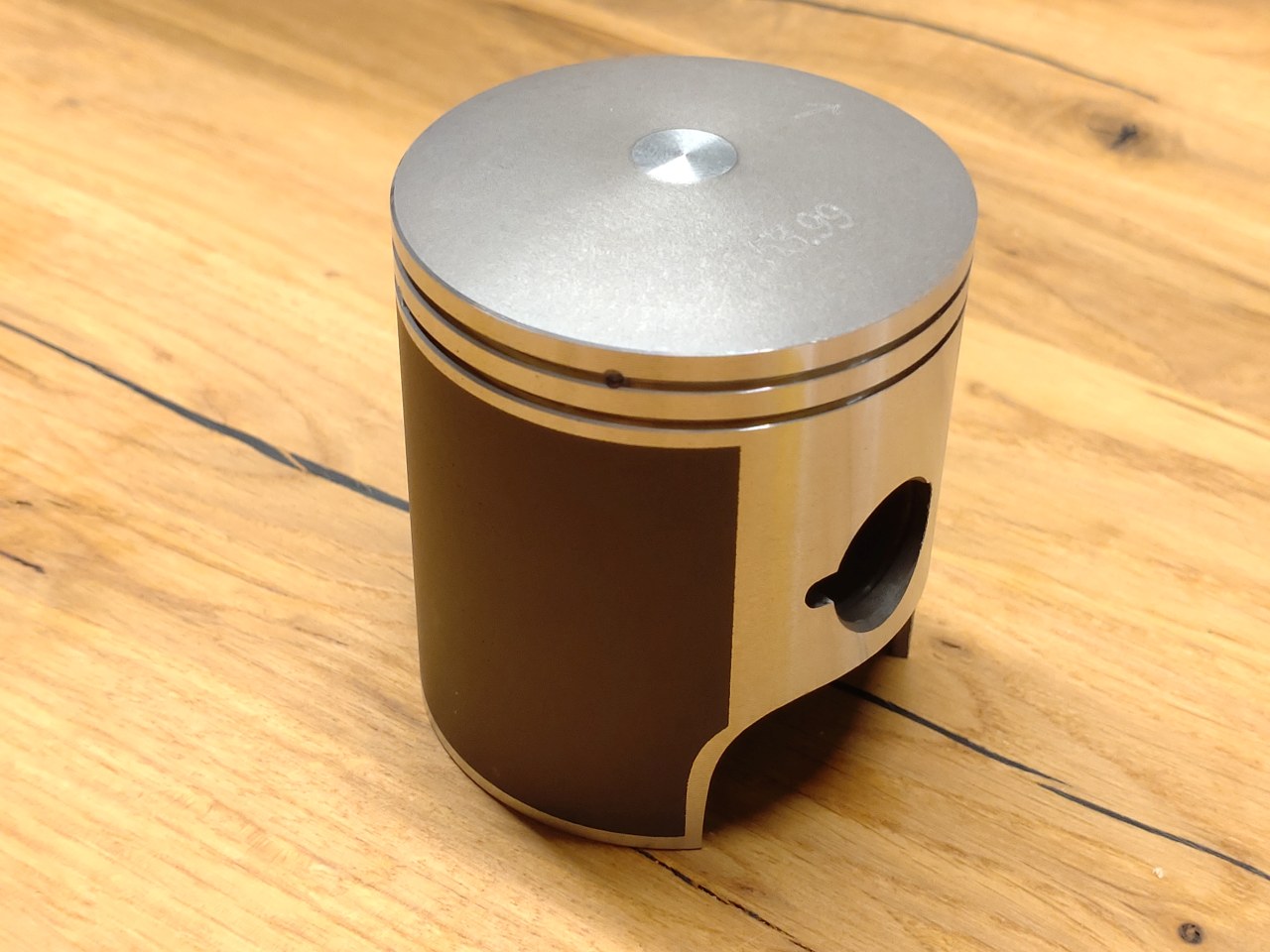

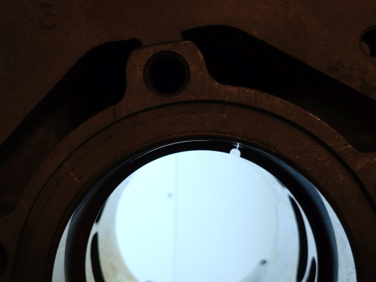

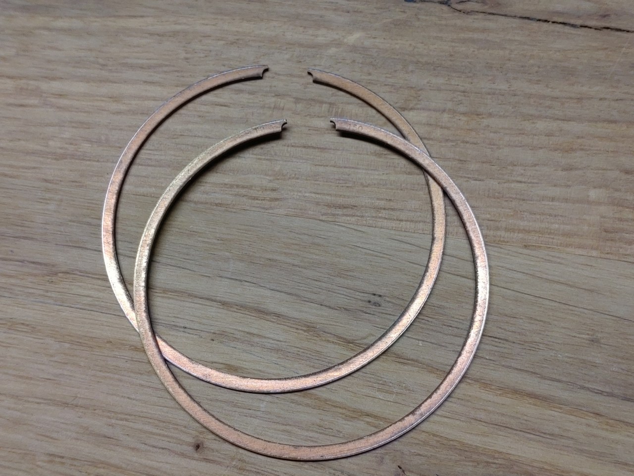

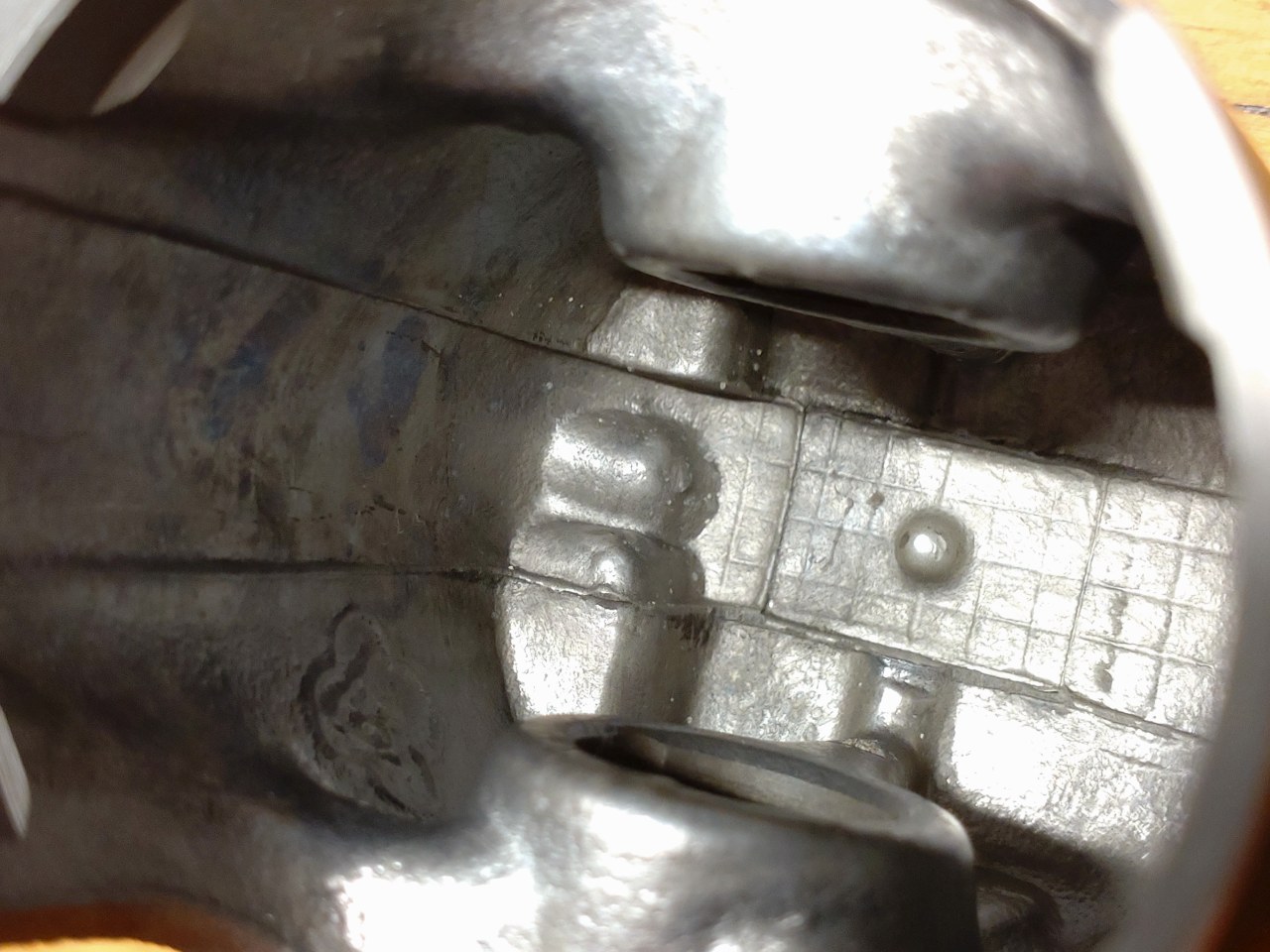

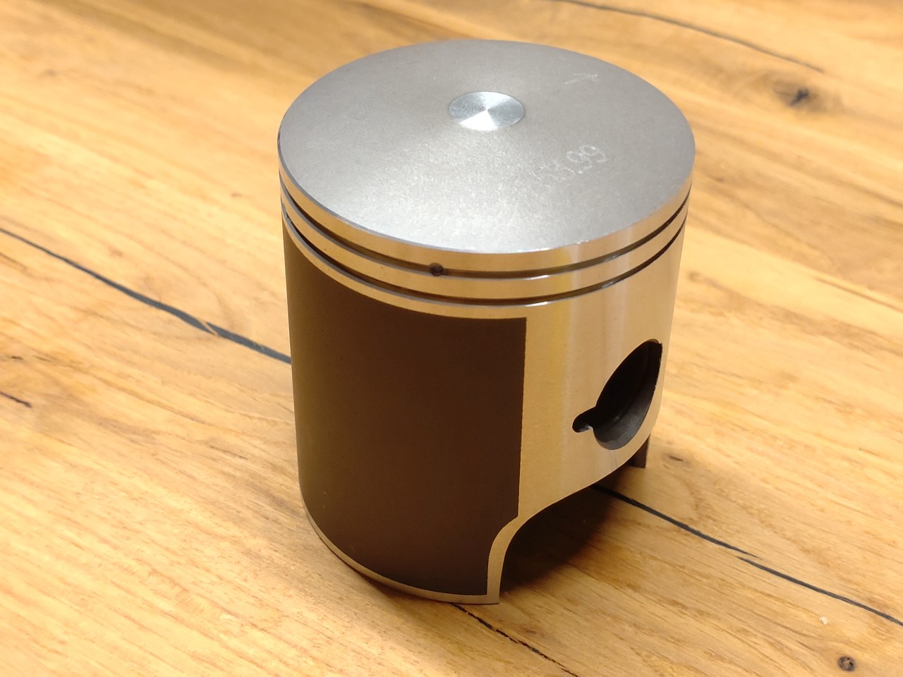

Ich hatte mir tatsächlich kurz vor der Verfügbarkeit dieser DLC-Ringe den letzten 53,99-Kolben bei Scheuerlein gekauft, bin noch nicht zum Einbau gekommen. Bilder anbei.
Die Ringe spiegelten das Licht an den Enden seltsam, man sieht es tatsächlich, dass der Radius hier nicht so konstant ist wie er sollte. Auf dem letzten Bild sieht man, dass man beim Einsetzen in den Zylinder hier gut durchschauen kann - das sollte vermutlich nicht so sein, oder? Ich werde die nächsten Tage mal den Kontakt zu Scheuerlein suchen, die Bestellung ist leider etwas länger her.

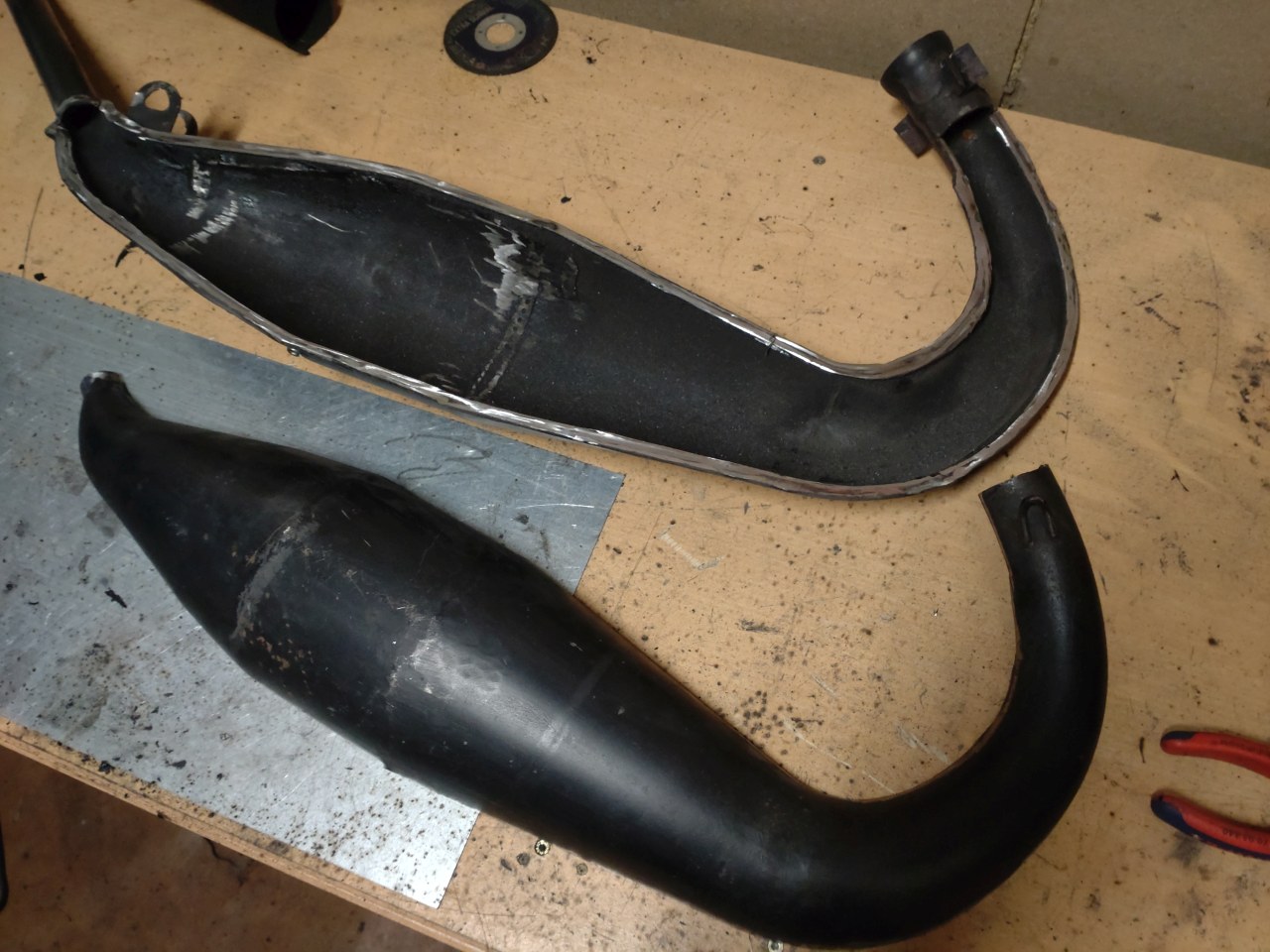

Blöd ist aber, dass in diesem Gutachten der falsche Auspuff drin steht. MPA0 ist gedrosselt.
Ich hab das dem Sachverständigen auch so erklärt und ihm gesagt, dass das im Gutachten aufgeführte "Ausbau der Drosselhülse" bedeutet, dass auch das große Rohr im Krümmerbauch entfernt wurde, anders kommt man nicht auf die 22 kW. Das war für ihn ok. Hatte für das Gutachten einen MPA1-Auspuff drunter, den ich als entdrosselt gebraucht gekauft hatte. Das hat er mir dann so abgenommen, statt MPA1 hat er mir dann versehentlich MPA0 in die Papiere eingetragen und ich hab's dann auch übersehen...
Dass die Drosselhülse aufwändig ausgebaut war, war ok, die Eintragung mit dem geänderten Auspuff wollte er aber nicht weglassen, weil es im Gutachten steht. Warum auch immer, ich hab nicht nachgefragt und war froh, dass es überhaupt klappt
Am Ende hat sich jetzt herausgestellt, dass derjenige, der den Auspuff entdrosseln wollte, das Rohr nicht rausbekommen hat und ihn einfach wieder zugeschweißt hat.
