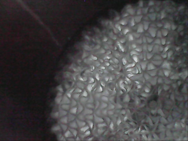

ok hintenraus scheint alles durch einen kat zu gehen, und was soll das runde ding vorne drin sein? ist das der zerbröselte (vor)kat?
Meinte dieses Blech hier, was vorne im Krümmer ist. sieht man auf den Fotos nicht, hier nochmal neue von Vorn in den Krümmer hinein photographiert.

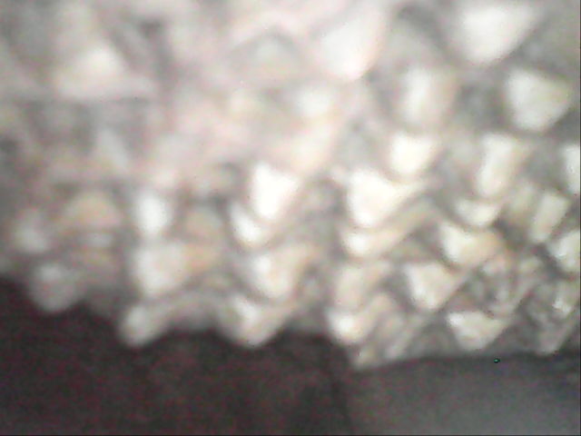

Im Krümmer gibt es entweder dieses Blech, dessen Intention mir noch nicht ganz klar ist, oder eben den kleinen Kat, den es zerbröselt. Da geht sicher viel vorbei. Vllt kann das noch jemand bestätigen ![]()
Durch den zweiten Kat wird der gesamte Abgasstrom geleitet, hier nochmal zwei Bilder, auf denen man das besser erkennt:

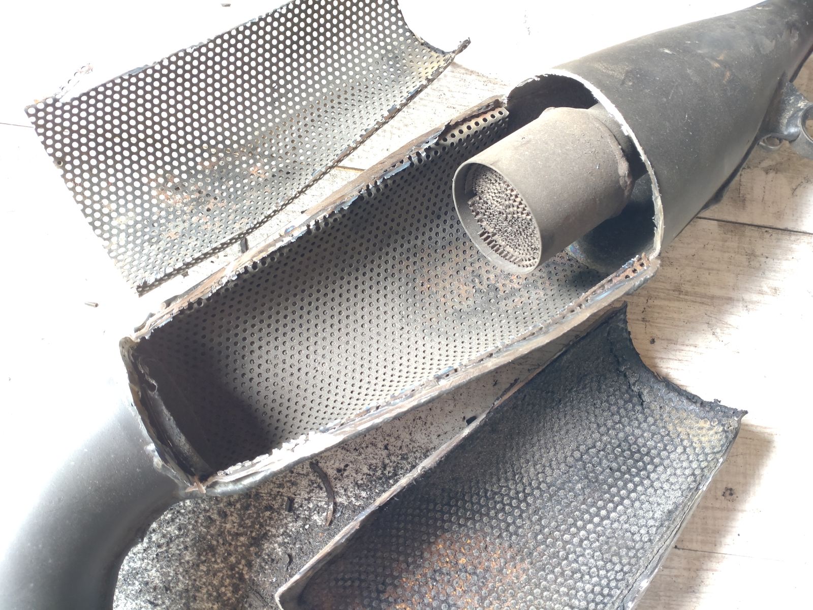

ich hab für meine RS 250 (LD01) irgendwie jetzt drei Auspuffanlagen zur Auswahl, eine neue ital. ohne Kat, die mir irgendwie zu schade zum verbauen ist und zwei "deutsche" Anlagen, beide mit der nummer aprilia-LD01-[e1]-78/1015-0290. Eine war verbaut, die andere habe ich hier vor kurzem im Forum erworben, stammte aber auch vom älteren Modell.
MuS Förster hatte mir beim liegenden Zylinder einen zerbröselten Kat diagnostiziert, darum wollte ich die Original-Anlage auch nicht wieder drunter bauen. Diese Anlage hatte ich jetzt aufgetrennt, um den Kat auszubauen. In der Anlage für den liegenden Zylinder sieht man vorn schon den Übeltäter:
Im Krümmer des stehenden Zylinders ist eine Art "Blech" eingeschweisst, das sich bis zum Bauch des Auspuffes zieht. Der liegende Zylinder hat nur diesen runden Kat, der sich dort zerlegt hat. Weitere Bilder habe ich hier und hier in einem älteren Thread noch gefunden.
