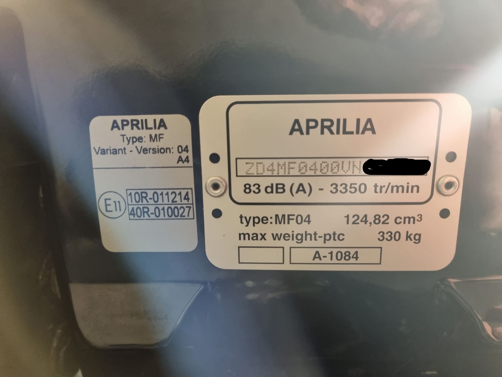

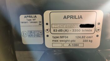

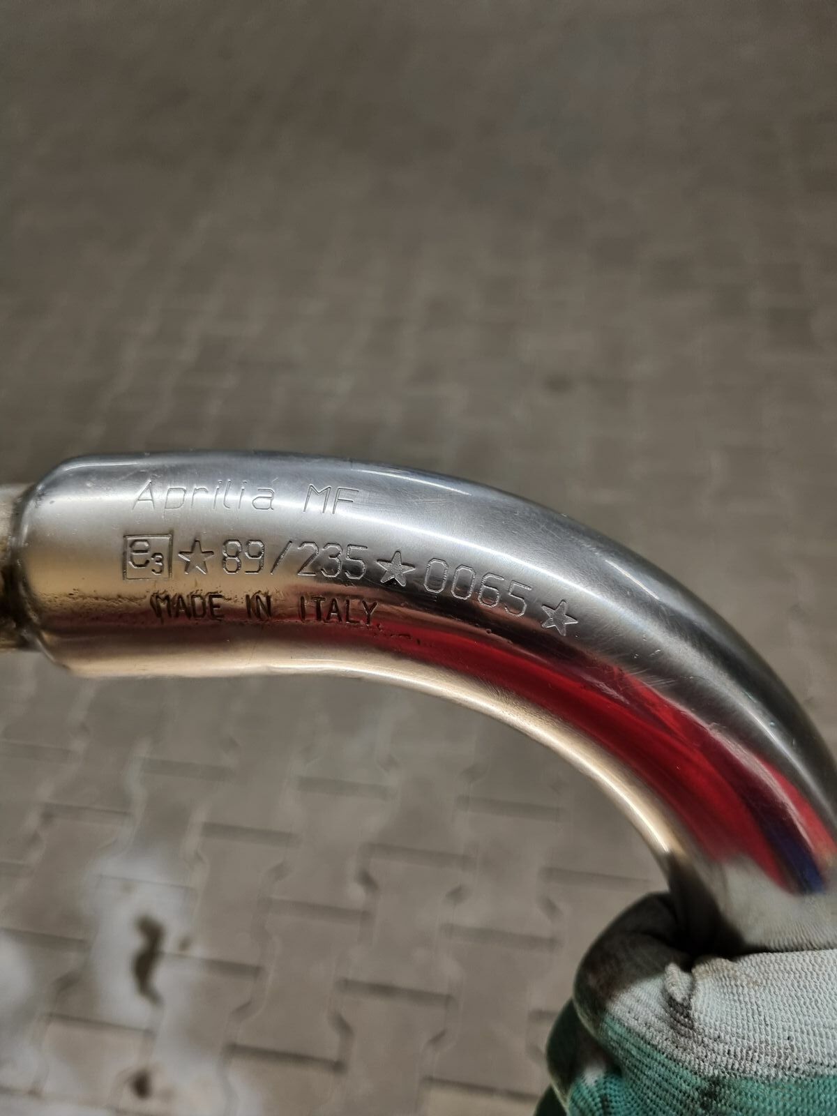

Anbei die Fahrgestellnummer und die Bezeichungen - überall steht: e3 *89/235*0065*
Sobald das Endoskop da ist, check ich den Krümmer/Auspuff

@propper: würds dir was ausmachen die ersten 11 Stellen von deiner Fahrgestellnummer und Bilder von der Teilebeschriftung vom Luftfilterkasten, Krümmer, Zwischenrohr und Schalldämpfer zu posten?
Von der Classic, Typ MF scheint's ja mehrere Varianten gegeben zu haben. Vielleicht können wir etwas Licht ins Teiledunkel bringen

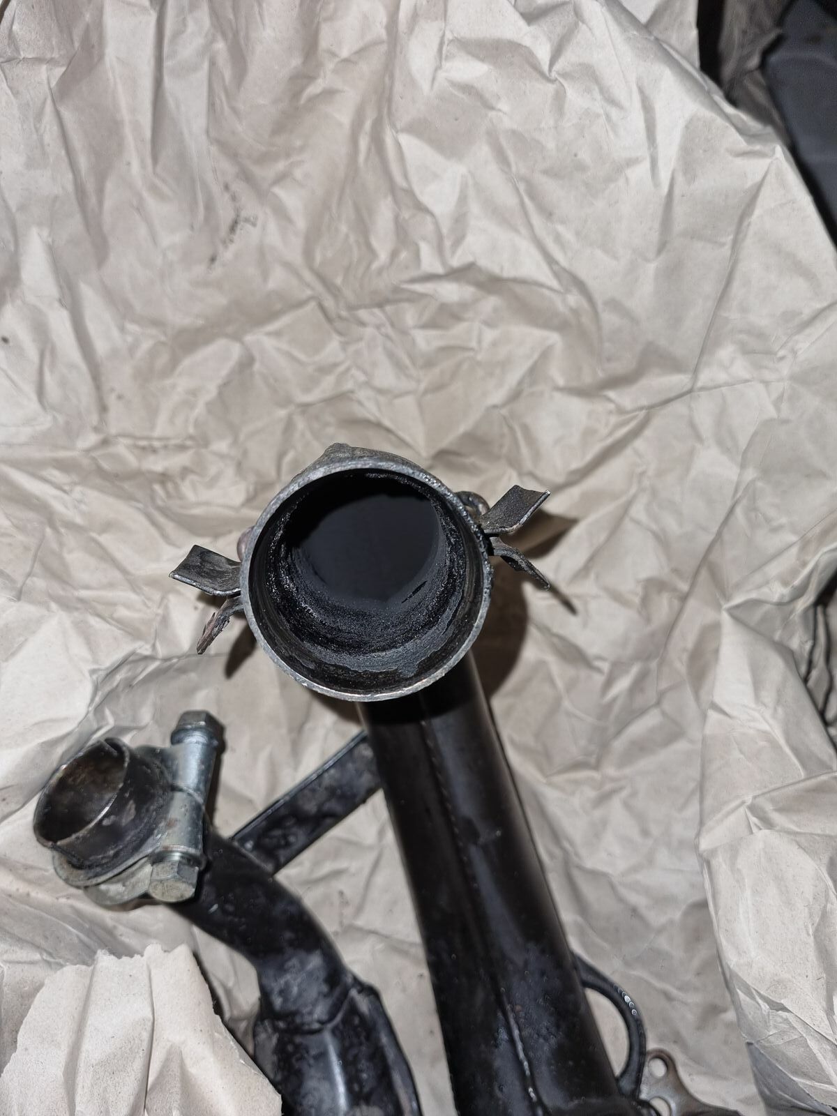

Den Auspuff habe ich mir nun ansehen können, der Krümmer ist schon ausgeräumt - siehe Bild.
Grundsätzlich war der Zylinder, Auspuffstutzen, Krümmer extrem zugesaut. Konnte kaum die Schrauben lösen weil die so zugeschmiert waren. Für mich wirken die Federn auch etwas ausgeleiert. Habt ihr einen Tipp, wie man das besser zubekommt?
Dabei bin ich etwas verwundert beim Motorblock hängen geblieben. Der wirkte für mich fast schon gerissen bzw. nicht mehr ganz dicht. Schaut der wirklich so aus "mit Macken". Wieso konstruiert man das so?

Den Krümmer lasse ich durchsehen.
