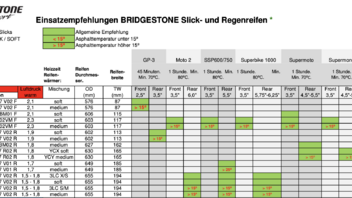

  • die Empfehlung für die 165'er YCY Bridgestone ist leider hinfällig, weil nicht mehr lieferbar.
    Ist das Hinten nicht zu weich?? Empfehlung von Bridgestone für Hinten ist Medium und der ist lieferbar
  • YCY ist doch hart. YCX ist weich.
  • Ist das Hinten nicht zu weich?? Empfehlung von Bridgestone für Hinten ist Medium und der ist lieferbar
    Da hatte ich nen Denkfehler, GP503 schreibt für den YCX Medium, das stimmt natürlich nicht.
