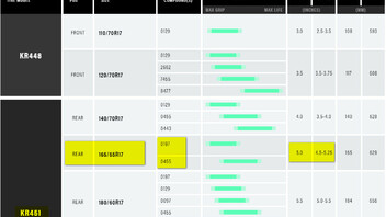

Alles anzeigenDunlop:
Vorne 120/70-17 KR106 MS1
Hinten 165/55-17 KR108 MS2
oder
Hintenn 165/55-17 KR451
Beide hinteren Dunlop sind nicht unproblematisch.
Welche Mischung des KR451 wurde getestet? Auf 5,5" Felge? Dunlop gibt 5,0" als optimal an, max. 5,25"

... eigentlich war der Fred schon im November beendet mit Reifenempfehlungen (der angefragten Größen) , welche auch lieferbar sind, habe letztes Jahr erst welche gekauft. Wollte eben nur sagen, das die Dunlop HR in der Tabelle für die Honda NXA Original Felgen nicht passen.
