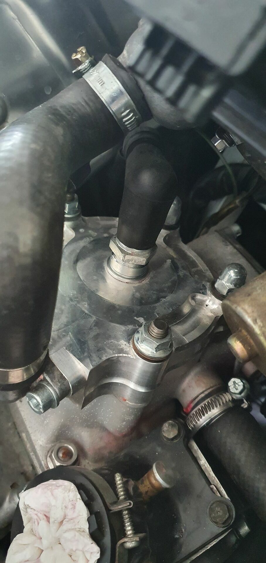

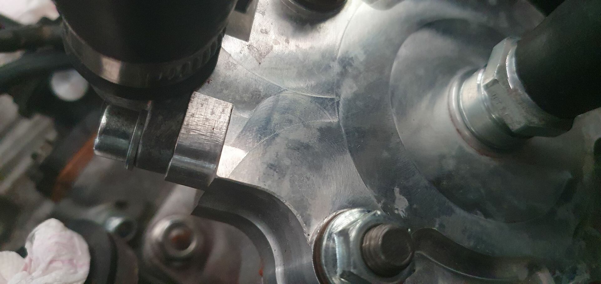

			neue Bilder von den Köpfen ... kennt sie vil einer ? Lg
			 sind die einteilig, bzw. haben keine Wechselkalotte (wie z.B. Förster usw.)? sind die einteilig, bzw. haben keine Wechselkalotte (wie z.B. Förster usw.)?Die Frage hatte ich bereits im Januar gestellt: kann ich dir leider noch nicht sagen. Aber danke für das Bild. Gruss
			kann ich nächste Woche zeigen, dann kommen Sie runter Gruss
			Das waren aber nur CNC Einsätze auf umgebauten Originalköpfen:
			Da spricht ja auch nichts gegen. Ob die Haube ein umgebauter Original Guss Kopf ist oder eine hübsche CNC Haube von Heiki oder Guido interessiert den Motor nicht im geringsten. Es geht hier ja primär um den besseren Brennraum, die Möglichkeit mit verschiedenen Kalotten zu experimentieren und nach einem Defekt schnell die Kalotte tauschen zu können. Vorraussetzung ist natürlich, dass der Gusskörper geeignet ist und nicht durch Lunker oder ungünstige Wasserkanal Führung ungeeignet ist.
			Da spricht ja auch nichts gegen. Absolut nicht, ich habe das auf die Eingangsfrage des Threads bezogen, der Ersteller fragt nach dem Hersteller seiner CNC Köpfe.
