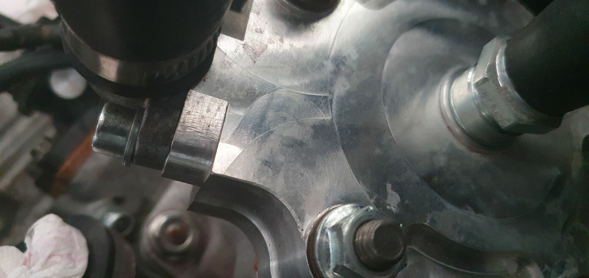

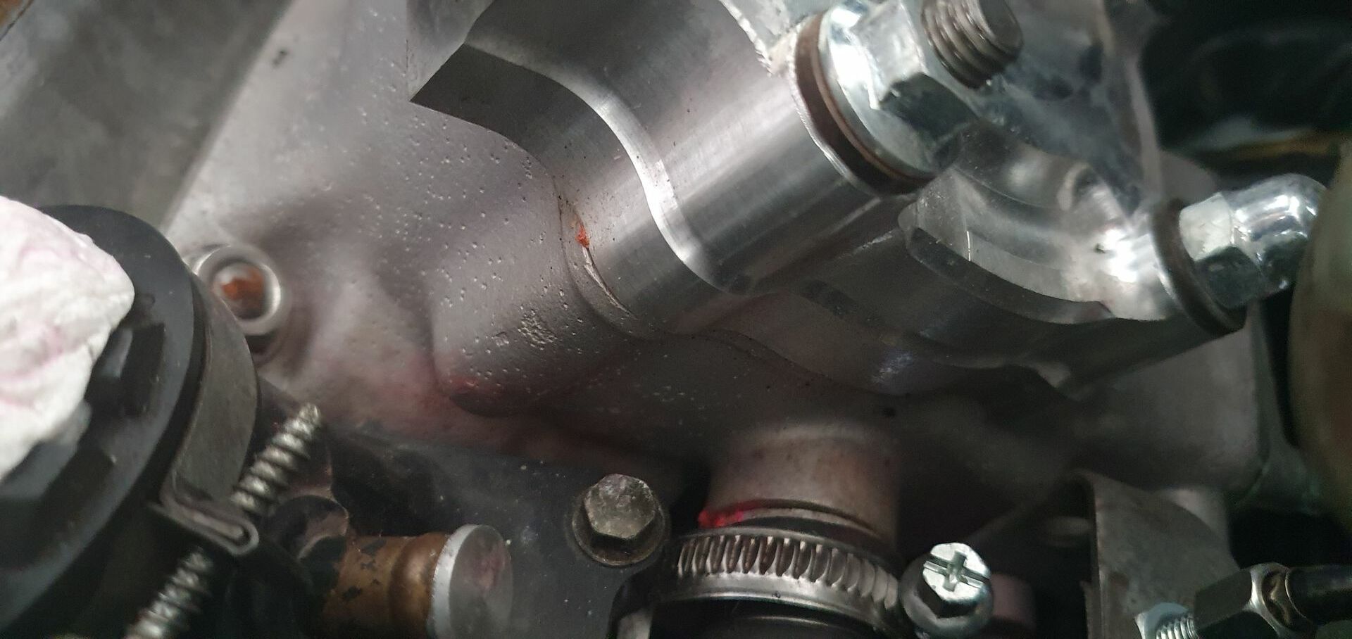

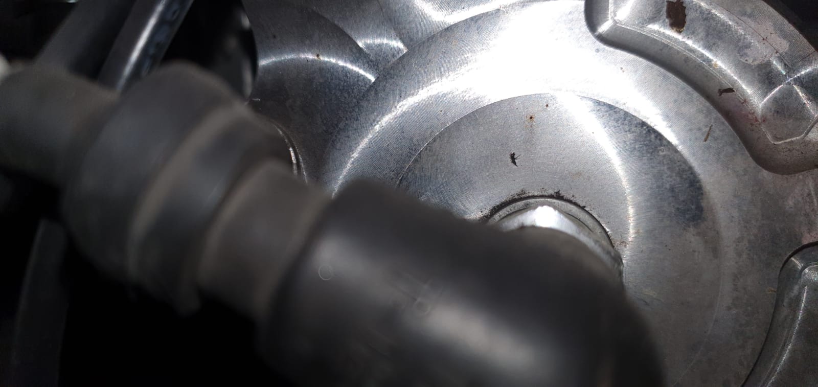

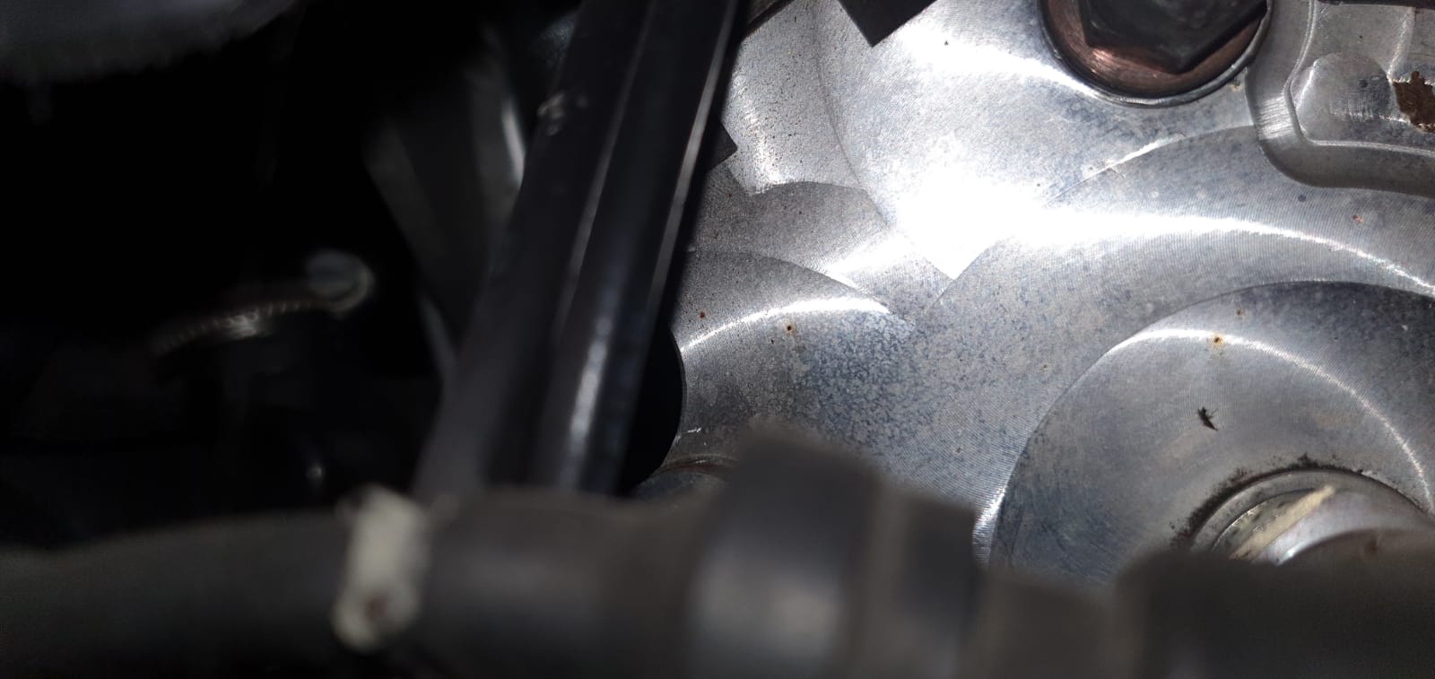

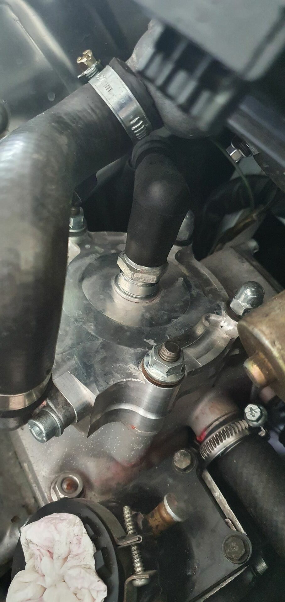

    Erstmal möchte ich mich entschuldigen für die schlechten Fotos aber kennt zufällig einer solche blanken alu köpfe ?
    Habe nach lamgem Suchen im Netz keine gefunden die so asschauen. Habe nur schwarze aus England, Vhm und Förster und noch ein paar weitere Gefunden.
    Und der Vorbesitzer weiss auch nicht welche da verbaut sind. Bekomme im Sommer entlich mein Traum !

  • Michelotto Italy? Eher nicht, deine haben keine Wechselkalotte, oder?
  • kann ich dir leider noch nicht sagen.
