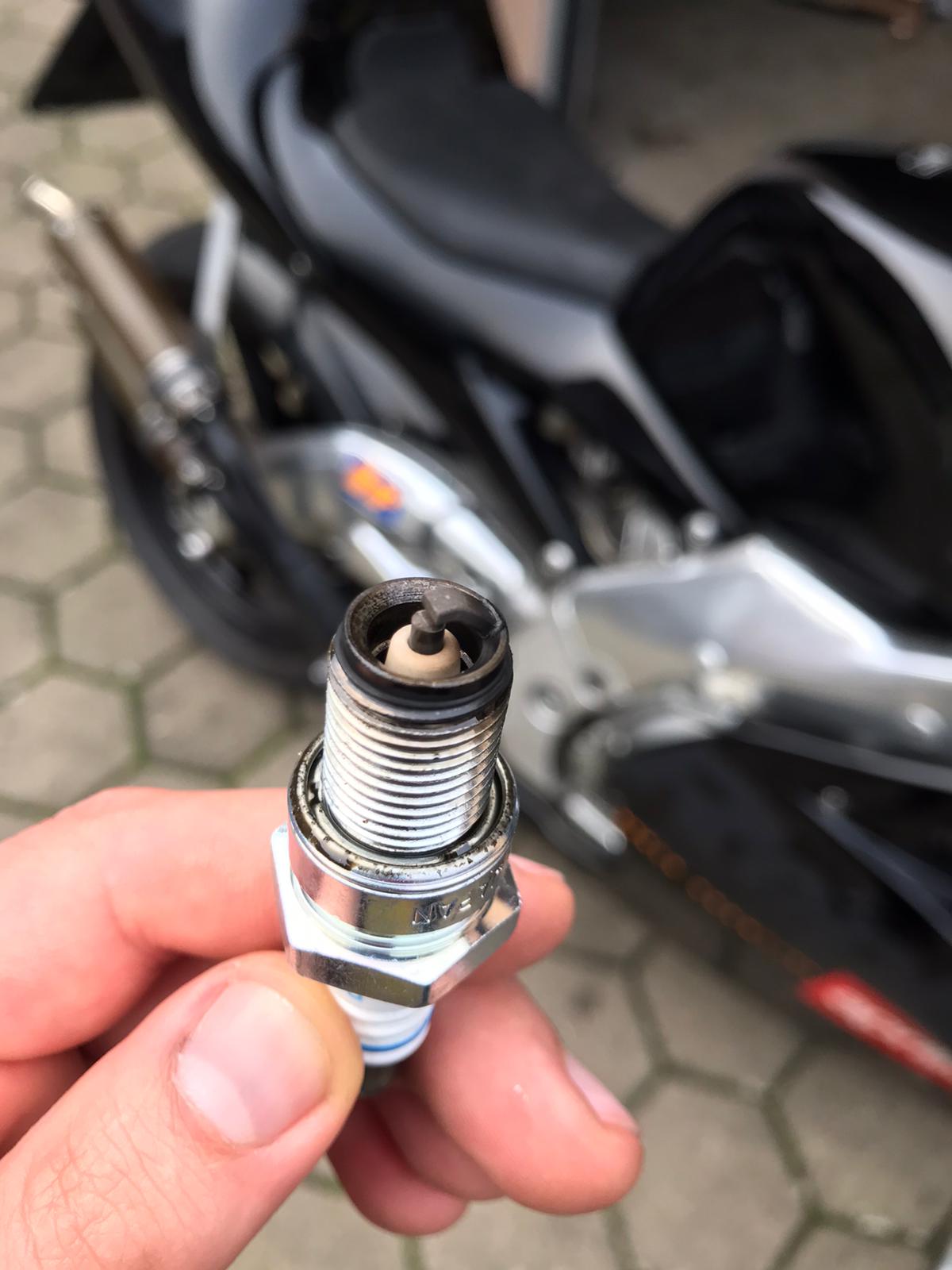

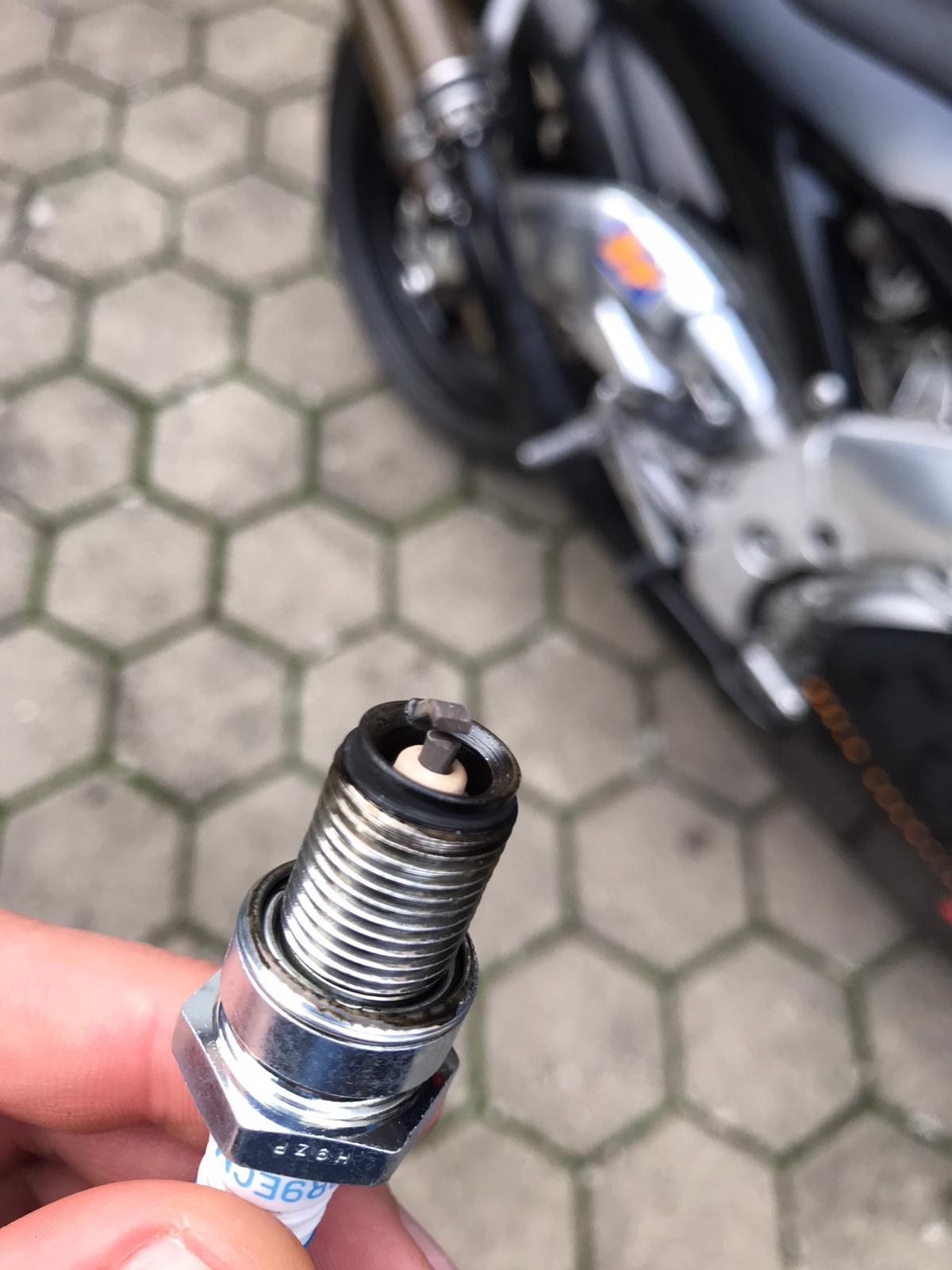

    bei meiner LD01 mit Arrow-Anlage ist es so, dass sie bei Vollast wirklich gut Gas annimmt und auch bis 12-13k Umdrehungen hochschießt, das klappt prima! Was ich allerdings immer wieder feststelle ist, dass wenn ich aus dem Volllastbereich schlagartig in den Schiebebetrieb gehe, weil ich z.B. auf eine Kurve zurolle, dann habe ich keine Möglichkeit mehr ab dem Scheitelpunkt voll in den Gashahn zu greifen, da sie kein Gas mehr annimmt... Der Motor läuft, Gasannahme weg.
    Wenn ich allerdings die Kupplung ziehe und zwei, drei Mal voll aufdreh, dann fängt sie sich und ist wieder voll da.
    Bin von ELF Öl auf Castrol gewechselt, keine Besserung. Kerzenbild ist eigtl. auch unauffällig. Könnte es sein, dass sie für einen kurzen Moment zu fettig läuft und deshalb das Luft-/Gasgemisch nicht korrekt ist bzw. die Kerzen dicht sind?

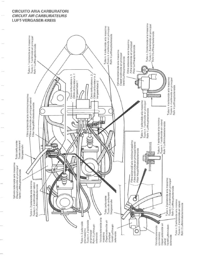

    Klingt wie das Verhalten von RGVs mit nur einem Haupt-Nebenluftventil.
