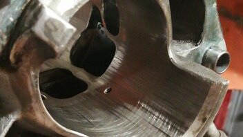

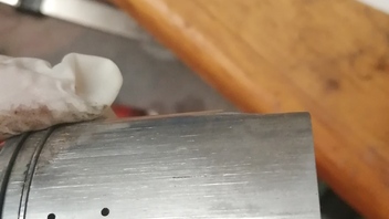

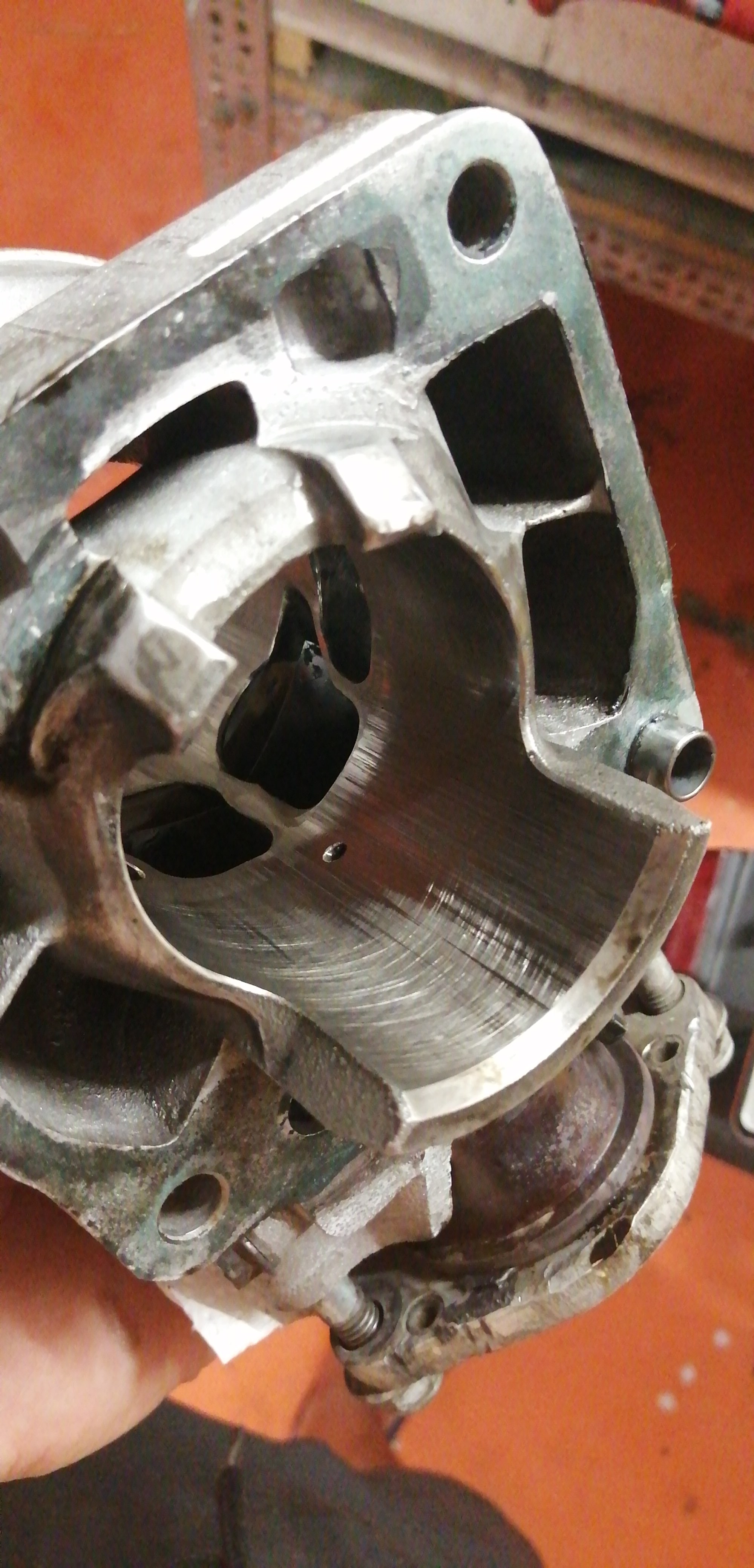

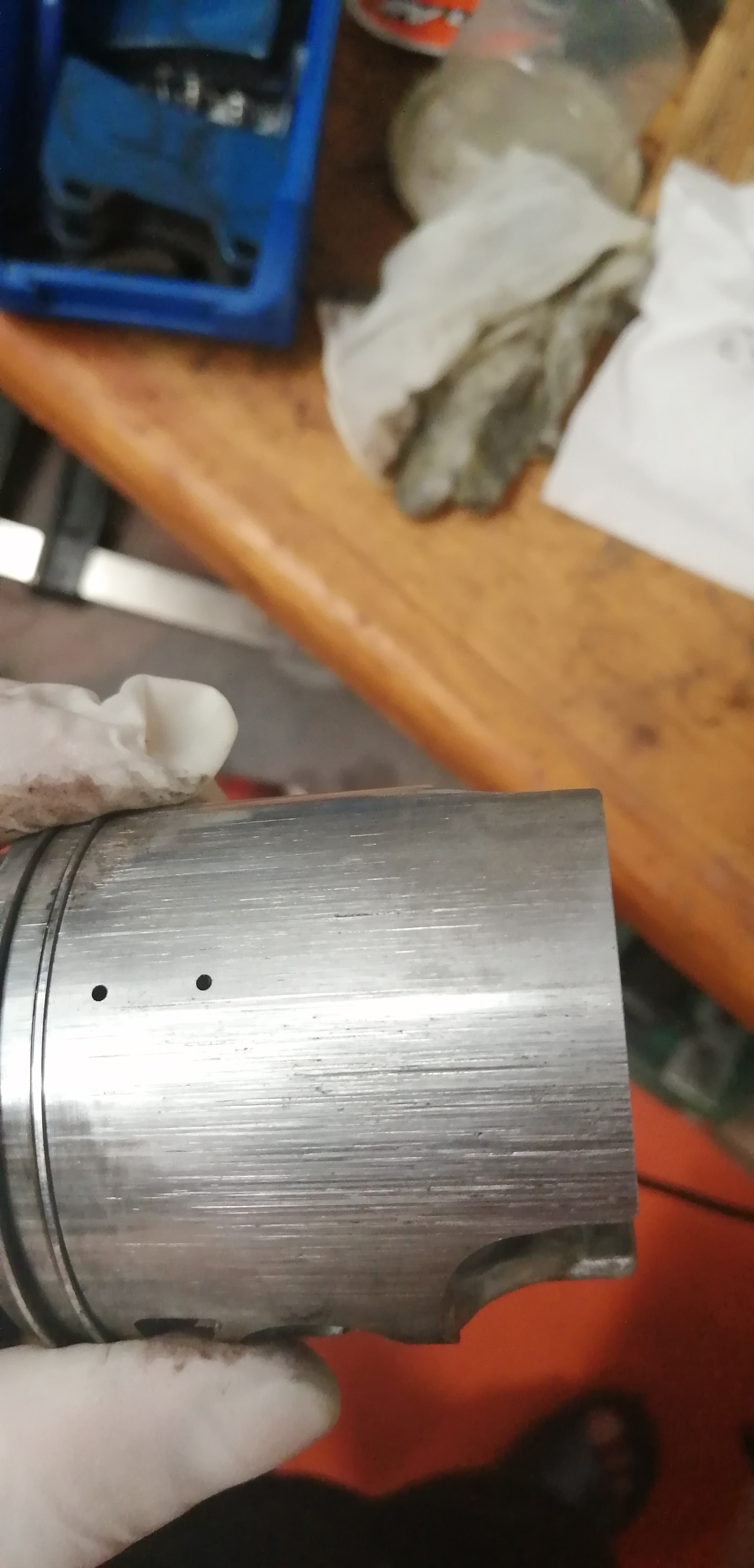

Wenns nur das wäre :cry:
DercMitaka Kolben im stehenden hat gut gerieben
Der liegende sieht normal aus, beide sind bereits um 4/100 geschrumpft, trotz nur geringer Laufleistung und fetter Bedüsung
