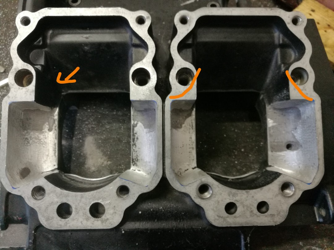

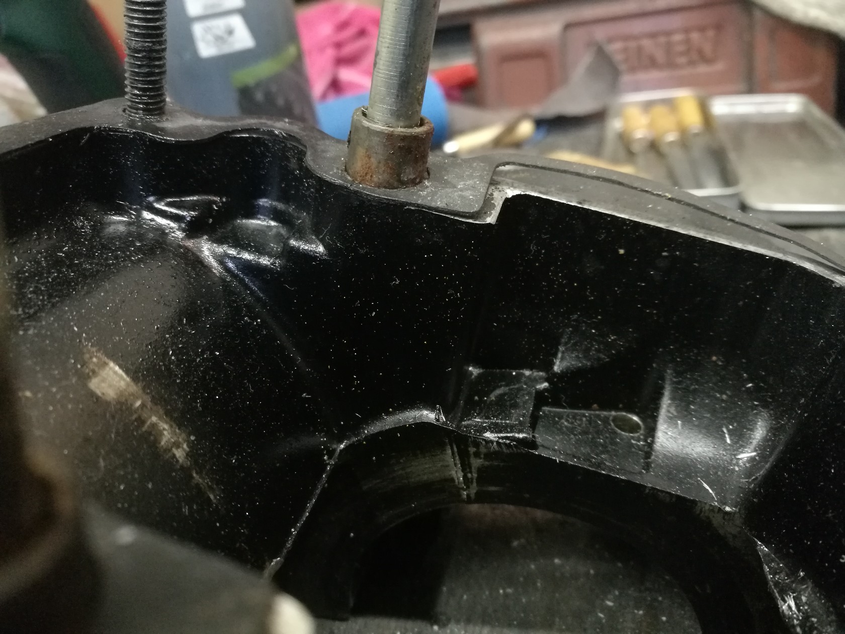

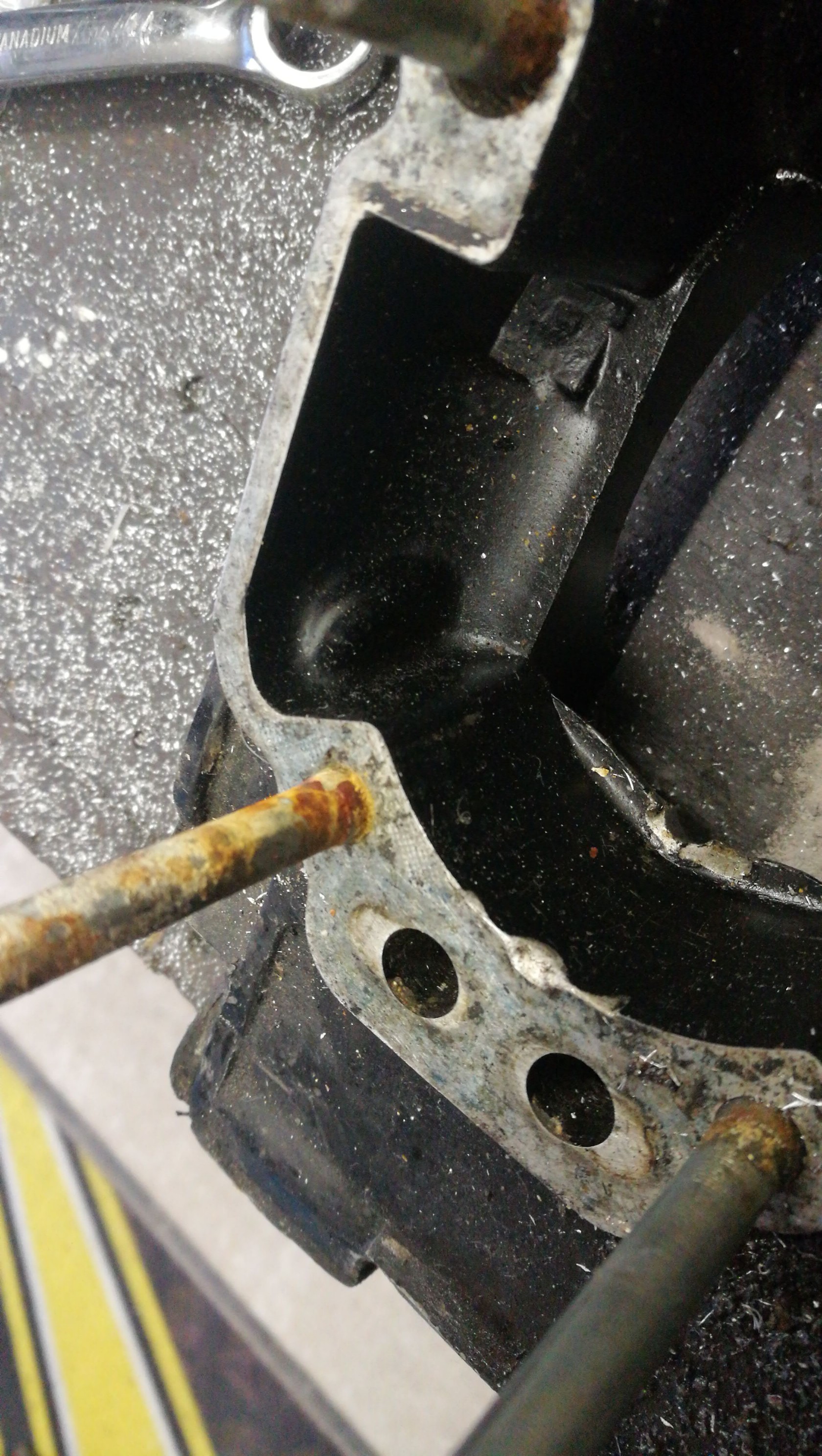

Gestern hab ich mich der oberen Gehäusehälfte gewidmet, die ganzen eckigen Stufen wurden mit Haftstahl aufgefüllt und die Kanäle an den Zylindern angepasst. Im Vergleich vorher/nachher.
Ich tippe 58 PS am Rand - und stelle gerne den Prüfstand zur Messung zur Verfügung.
Tut die kante den Not?
Hatte das noch verrundet um die Frischgasversorgung unter den Ü. noch zu erleichtern, sieht man bei PR's ja auch -
Das lässt sich so einfach nicht übertragen. Das ganze System von einer PR ist ganz anders aufgebaut. Aber vom Gedanken hast du natürlich Recht.
