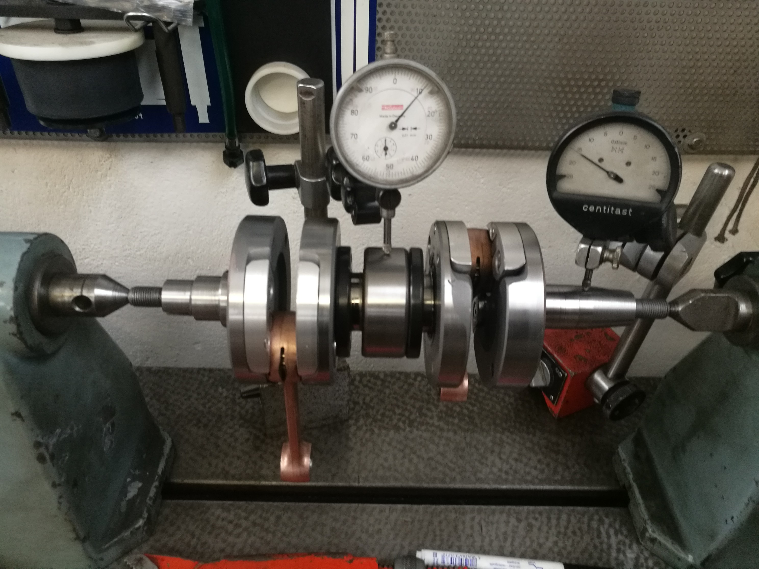

Da es scheinbar kaum noch anständige Anbieter gibt zum Kurbelwelle pressen, hab ich beschlossen es doch selber zu machen. Ich hab schon viele 1-Zylinder Kurbelwellen regeneriert und hab natürlich entsprechend Erfahrung. Problem war eigentlich nur den Versatz von 180° am Mittelteil zu realisieren. Kurzum hab ich mir jeweils pro Wange eine 12er Passung reingefräst, einmal enger als Sackloch und die zu fügende Wange mit Durchgangsloch mit Schiebesitz. So kann ich mit einer Führungssäule den Versatz herstellen. In der Mitte nimmt nun ein breites 4305 c3 Lager Platz. Die Simmerringe sind Standardware (33x62x7 Basl), dazu mussten allerdings die Lauffläche von 33,50 abgedreht und poliert werden (Drallfrei). Die Mopedde nimmt auch langsam Form an.

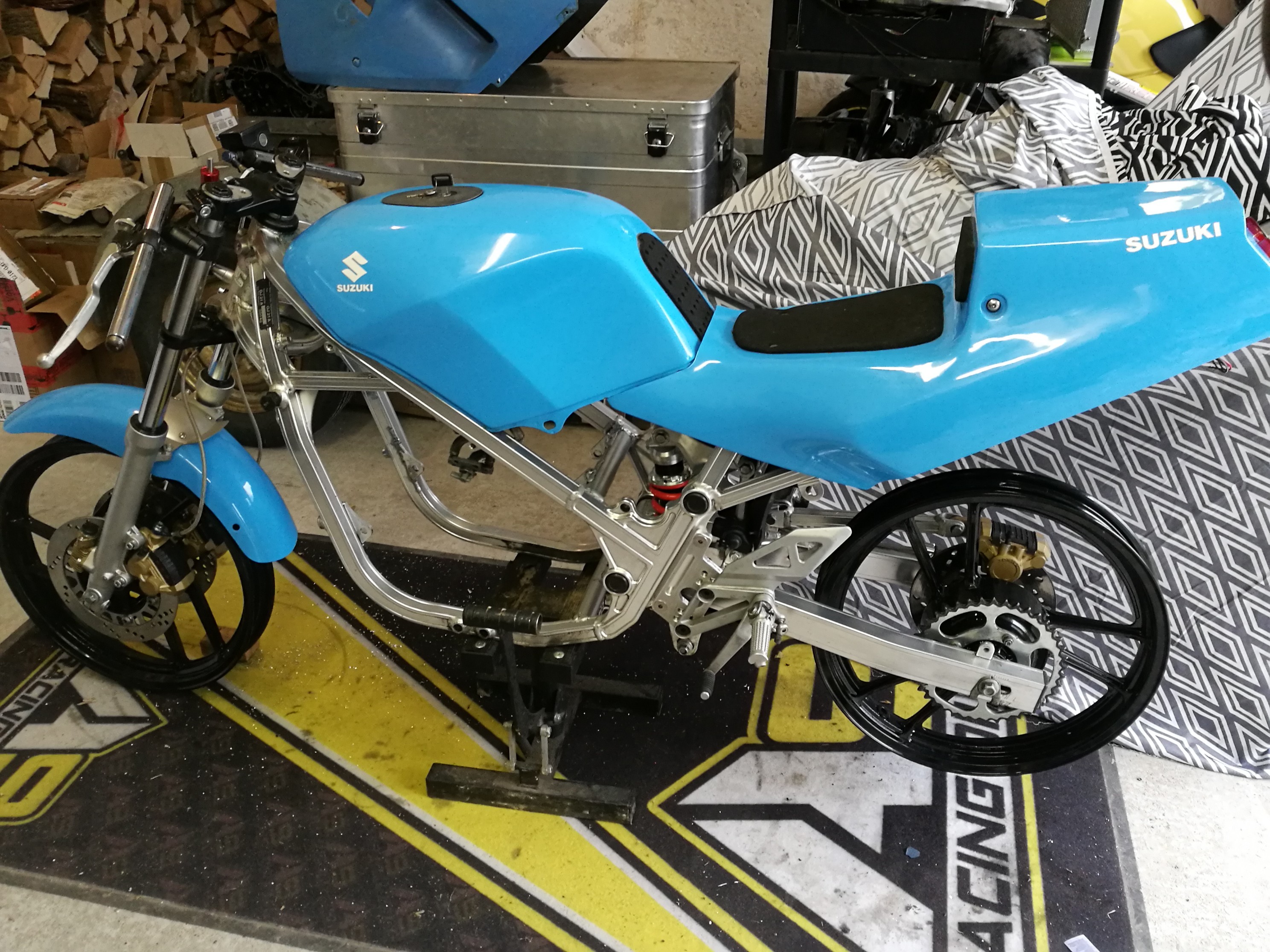

RG 250 Umbau zum Ringtool für die 2 Takt Trophy
Final ist die Kurbelwelle fertig, gerichtet auf 3/100.
Ganz schön schöne Pleuel
Hast du auch V-Blöcke zum messen?
Wollte ich auch fragen. Dann Kannst die Welle in den Prismen in den eigenen Lagern vermessen.
Leider nein.

Ich denke das die Maschine durchaus Konkurrenzfähig sein wird, entscheidend wird mehr der Fahrer sein. In meiner Klasse sind ältere Tz's, MZ RE 250 und solche Derivate am Start. Seid gespannt, der Prüfstandtag wird kommen. Wetten werden gerne entgegen genommen. :D
Man sollte bedenken daß der ganze Motor aus aktuellen Erkenntnisse umgebaut wird, wie man sieht bis in die Haarspitze. :shock:
