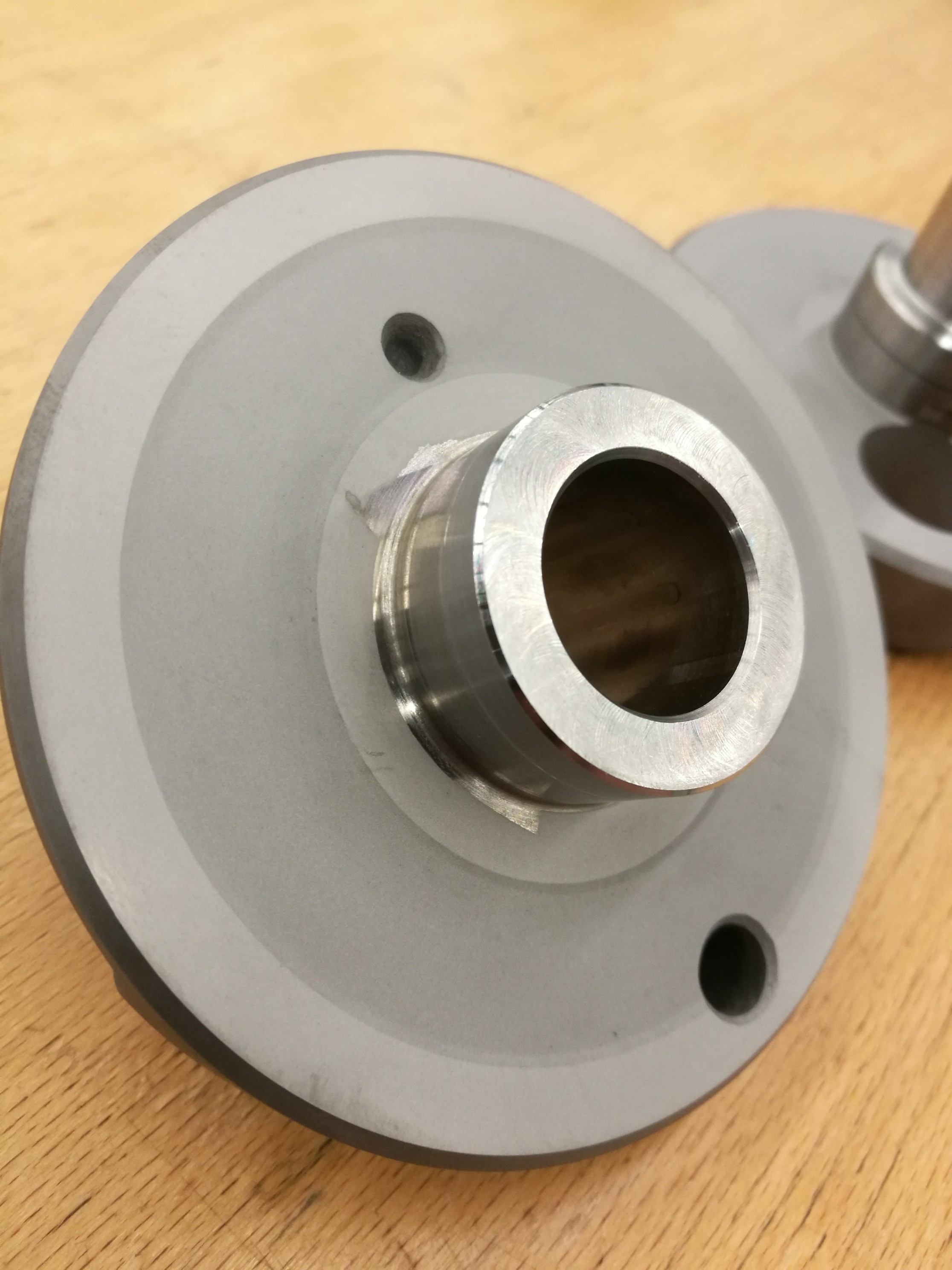

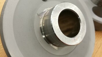

Heute hab ich die Kurbelwelle auseinander gepresst und alle Sitze überprüft. Bis auf den defekten Zündkonus ist alles im sehr guten Zustand. Selbst der feste Zapfen ist nicht Mal eingelaufen und noch 1A rund, das erspart mir viel Arbeit.
In der Mitte hab ich für das breite Doppelreihenkugellager Platz gemacht. Jetzt werden noch Kleinigkeiten dran gemacht und die Welle geht zu Kexel zur Montage.Grüße Marc

Bevor die Welle wieder zum montieren und richten geht, kompensiere ich das größer gewordene Kgv durch die Distanzplatte. Im diesem Zuge wird sie gleich neu gewuchtet.

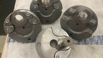

So nun ist es fast soweit, 3 von 4 Wangen sind fertig. Die Montagehinweise für den glücklichen Monteure ist auch geschrieben :pffft:
