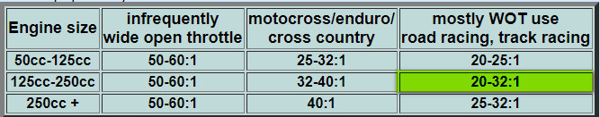

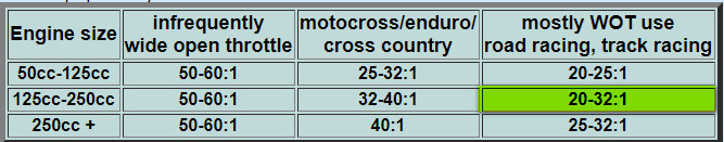

Da liege ich mit meinem Mischungsverhältnis knapp drunter, läuft dennoch :D
