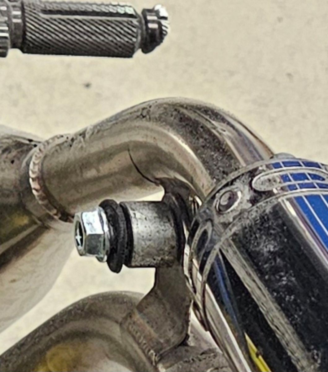

Und wo genau ist der Schwachpunkt/Riss?
Charakteristik Auspuffanlagen Aprilia RS 250
Bei mir ist eine Birne im Bereich der unteren Aufnahme gerissen und beim 2. Mal am Stinger, auch im Bereich der Aufnahme.
han noch ein Bild gefunden. Der schwarze Streifen ist der Riss Nr. 2

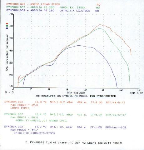

JL bringt leistungstechnisch wohl das beste Paket, ist bei mir aber auch mehrere Male gerissen (ebenfalls Edelstahl). Meine Birnen sind immer relativ nah am Auslass gerissen und eigentlich immer die Schweissnähte.
Für die Rennstrecke würde ich wohl Blech nehmen.
Also meine JL Edelstahl hält ist aber auch ne Side by Side.
Die lässt sich ja spannungsfreier montieren.

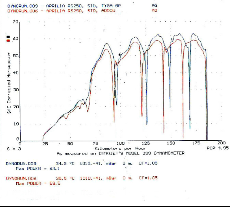

https://www.zweitaktforum.de/wbb/attachment/35842-dyno-jpg/
... will da wirklich jemand mit den Serienkrümmern 45hp gemessen haben
??VG
Na wenn da mit serienkrümmer nur 2ps weniger dastehen würden, wie täte den des aussehen? :)
