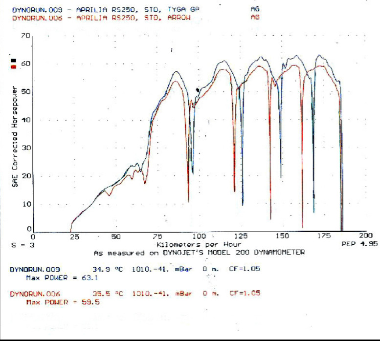

  • Ohne Leistungsprüfstand ist die Beurteilung der Charakteristik von verschiedenen Auspuffanlagen m.E. sehr subjektiv. Oft suggeriert doch schon ein anderes Klangbild eine Mehrleistung :winking_face:
  • Danke dafür!!! :thumbs_up_medium_light_skin_tone:
    Das ist mal ein Vergleich...
    Das hab ich mir gewünscht.
    Da fällt die Entscheidung nicht mehr schwer laut Prüfstand.
