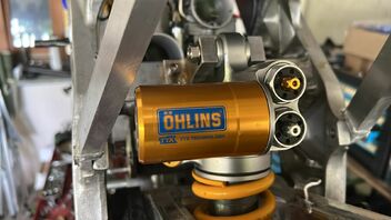

  • Das RSV4 ttx passt mit kleinen Änderungen in die RS250:
    19884-%C3%B6hlins-rs250-jpg
    Damit fahre ich jetzt die dritte Saison ohne Probleme :smiling_face_with_sunglasses:
  • Und... was sind denn die "kleinen" Änderungen?
    wer nicht frägt bleibt dumm
  • Wird wohl die Aufnahme an der Umlenkung betreffen, die RSV4 hat da ein Auge, dann die länge insgesamt, sowie die Innereien, und wahrscheinlich die Feder, alles angepasst auf das Gewicht der RS.
    Hört sich jetzt mehr an , als es tatsächlich dann kostet. Das von der Bmw S1000RR sollte auch mit Änderungen passen, das fahre ich in der RGV.

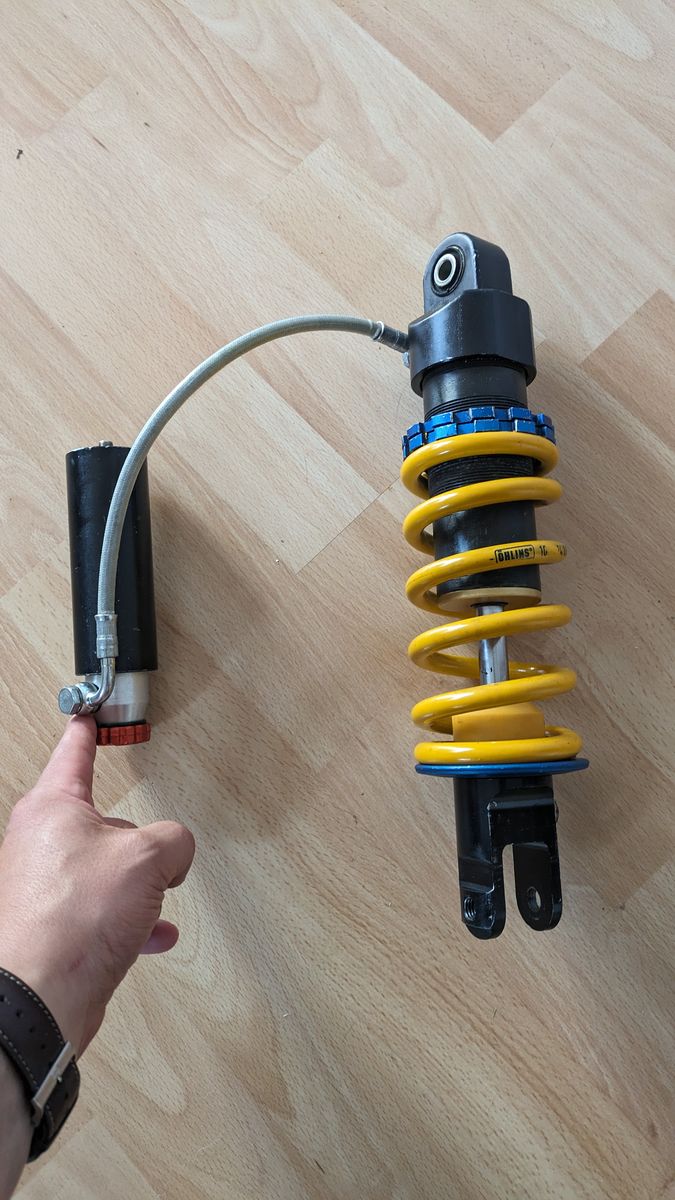

  • Ich hätte noch ein ünerarbeitetes MK1 federbein, ist mit 310 mm länger als original & hat auch mehr Hub.
    Kannst auch mal.probieren wenn du willst.

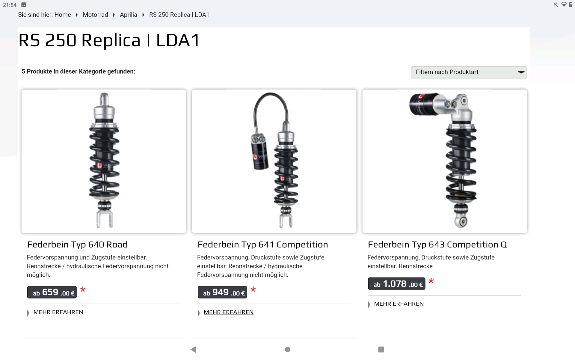

  • So ein 641 (denke ich) hab ich in der RGV. Funktioniert gut, für mich besser als das Standard-Öhlins. Die getrennte HS/LS Druckstufe finde ich prima, das Öhlins war mir HS-DS für die Straße zu hart und die Verstellung ändert gefühlt nur LS.
    Wenn ich allerdings den Preis sehe und dass das Teil vor wenigen Jahren glaub UVP 650€ gekostet hat… :domino:
    Gruß J-C
    Auch interessant! Das könnte ich mal machen!
    Mein Schlachtplan ist jetzt: erstmal ein yss das Jörki noch rumliegen hatte einbauen und versuchen einzustellen.
    Wenn das nicht geht mal schau ich mal das Mupo an.
    Ich hab bei Wilbers gemischte Gefühle und die kosten ja das gleiche.

  • Ich fahre das voll einstellbare von YSS mit einer härteren Feder. Fährt sich super und der Reifen Verschleißt auch kaum noch
