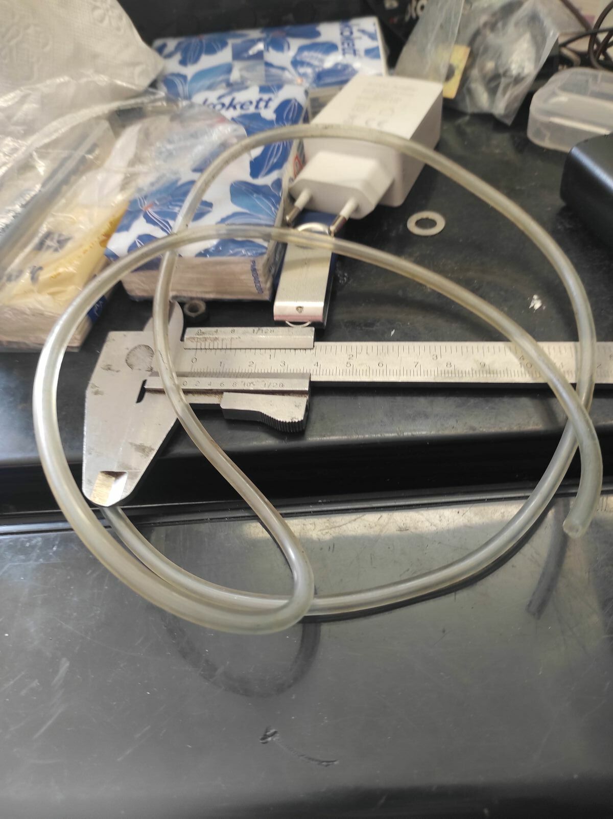

Kann nur jedem von diesem Schlauch abraten! Hatte einen 5 m Bund für die Restauration der RGV gekauft.
Schlauch ist zum einen für die original Klemmschellen zu dünn, zum anderen ist er nach 2 Jahren steinhart!
Ich nutze aktuell Ariete 2x5 mm in schwarz, hält etwas länger, wird aber auch langsam hart.
Es gibt auch noch von Sthil was in 2,2 x 5,4 mm. Hab ich aber noch nicht getestet.
Evtl. hat da jemand Zugang?

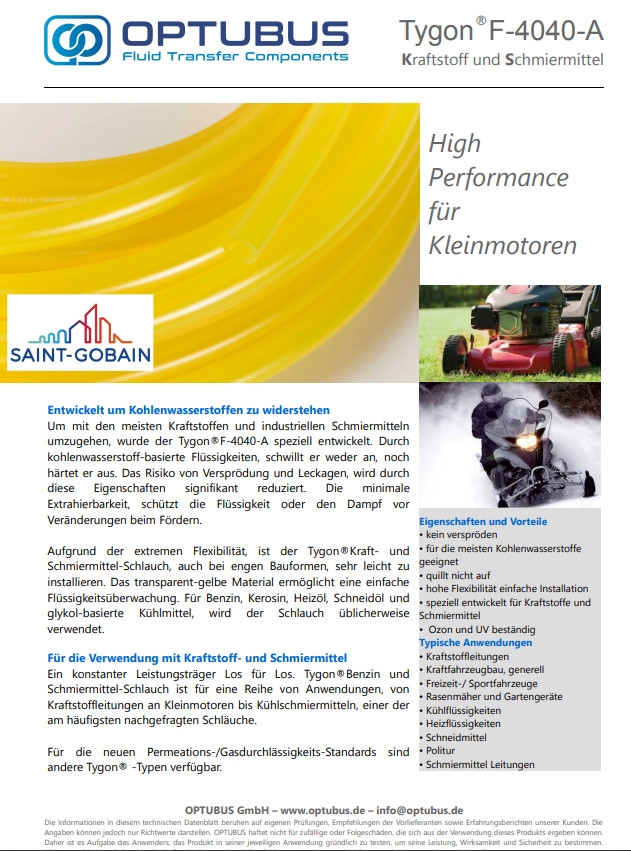

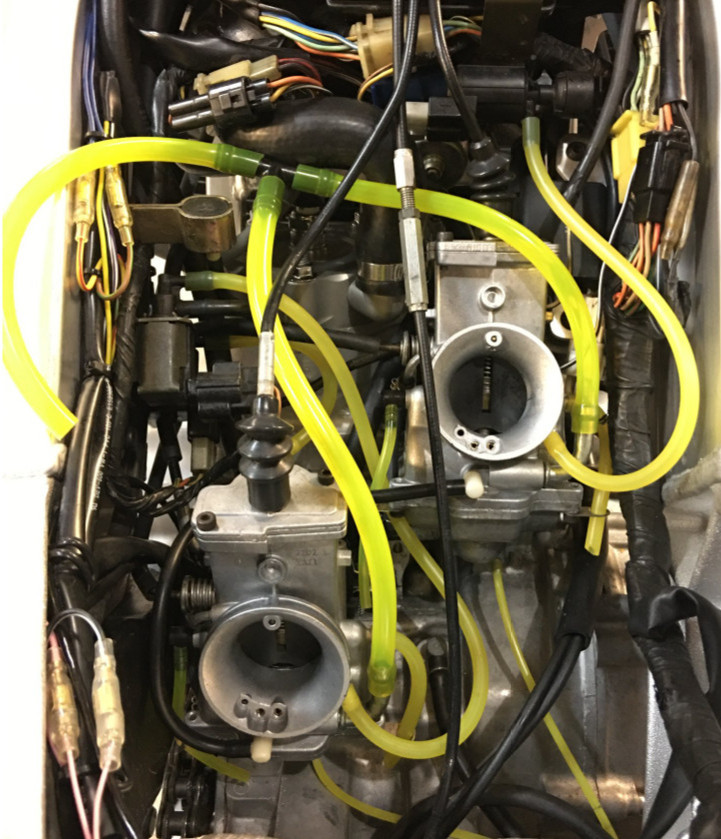

Nein, den habe ich gepostet, weil der Treadersteller nichts farbiges will. Ich würde immer den Tygon F-4040 einsetzen, der funktioniert (bleibt weich und flexibel), aber eben gelb ist. Diesen habe ich seit mehreren Jahren im Einsatz:
