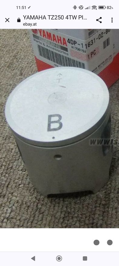

Was macht der Pin. Er muss (sollte) dauerhaft fest sitzen und den Kolbenring in Position, gegen seitliches Verdrehen sichern. Ende. Mehr macht der nicht...
Und machmal geht er raus.
Ist doch optimal wenn Grüni wieder passende Kolben bekommt. ![]()
Wenn ich einen PIN versetzten würde, würde ich mich an der Yamaha Variante versuchen..m
Hier ein Bild
Die Kosten für einen Pin sind gegen die Kosten wenn sich das Teil verabschiedet sicherlich lächerlich, bei einen kleinen Einzylinder vielleicht noch ertragbar.
An der Ringnut mit so einen Fräserchen rumfahren finde ich nicht gerade optimal, wird sicherlich nicht genauer, kann gut gehen oder auch nicht.
