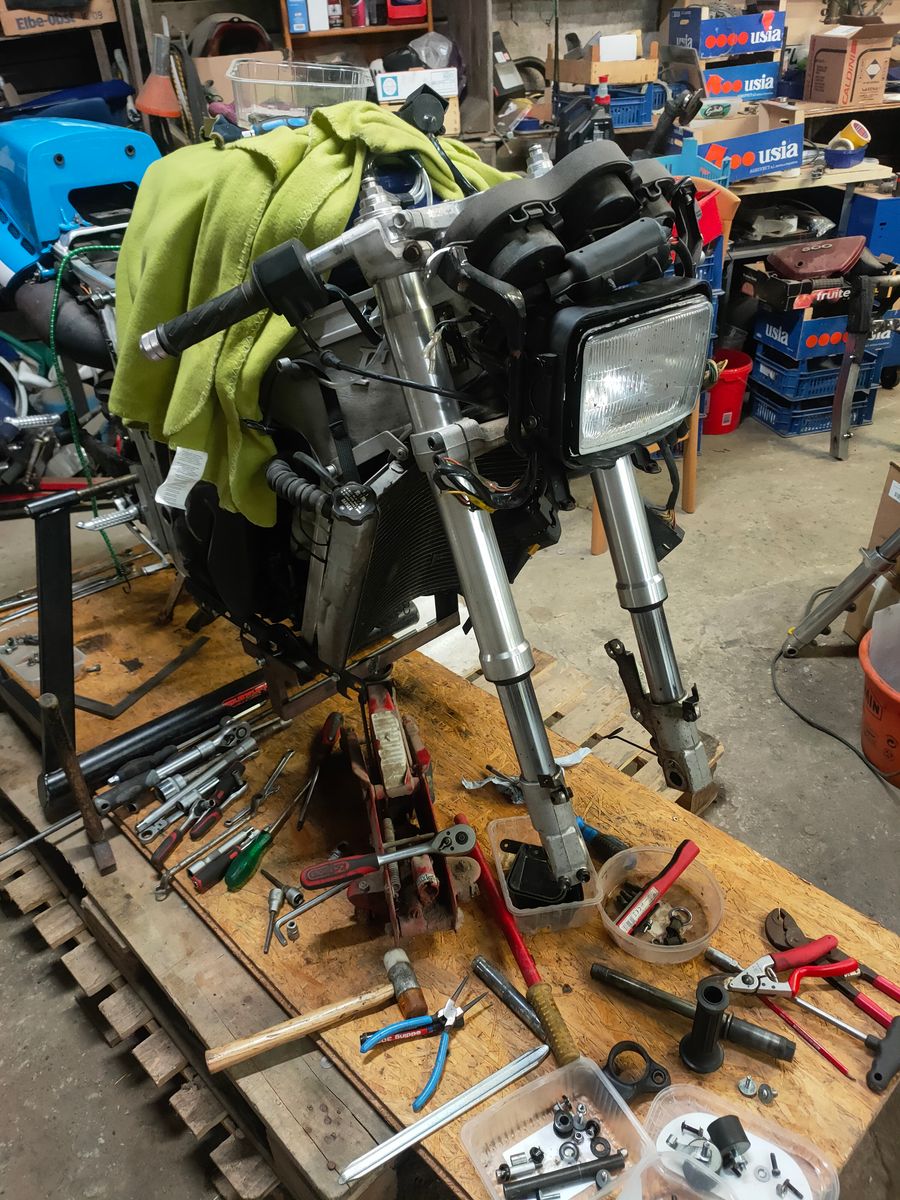

...Hängt ja schon wieder alles in der Luft...
