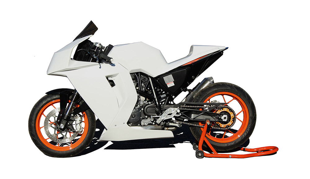

    Die Mototech RC4 bietet bis hier her wahrscheinlich den schönsten Kompromiss für ein leichtes und bezahlbares Straßenbike mit hohem Spaßfaktor, ist aber ausverkauft.
    Ich bin den Motor ja schon mal schwungvoll in einer Huski 701 SM gefahren. Das war schon bekloppt schnell das Teil. Dürfte sich vermutlich ein bisschen relativieren wenn man mit dem Treibsatz in einem Rundstreckenfahrwerk etwas mehr in Bodennähe unterwegs ist.
    Hmm... Is ja Wochenende. Da kann man ja mal mit RumCola loslegen. Aber bis das da auf Bild n schöner Kompromis wird ists n langer Weg :drink: :drink: Stunden später... :drink: :drink:
