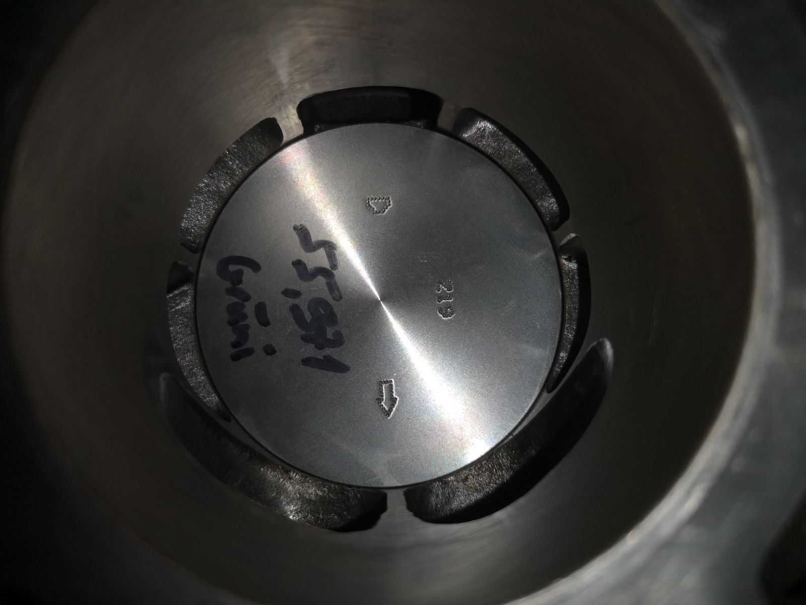

Hat Grüni auch noch .98er E-Kolben?
Ja hat er. Das ist dann der größte (für die Mito 125). Die Wobbly Geometrie eignet sich mehr für ein 3-teiligen Auslass. Der Ausgang ist noch unbearbeitet, aber dieser wird oval mit 40mm Breite und 37-38mm Höhe. Ich habe einige NX5 und NXA Zylinder da, auch als A-kit Variante, da schau ich mir ab was am Doppelauslass gut funktioniert. Auch werden die Stege von A zum B-Kanal nochmal dünner. Den B-Strömer muss ich noch abformen, dieser ist noch nicht tief genug (der Kicker ist noch zu kurz).
