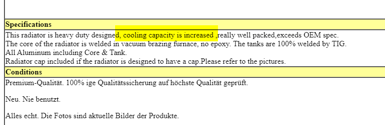

    ...sollte ein paar grad bringen.
    ALUNINUM RADIATOR FOR Yamaha TZR250 1987-89 NOS TZR250 1KT 2MA 2XW 1KT-12460-00 | eBay
    Entdecken Sie ALUNINUM RADIATOR FOR Yamaha TZR250 1987-89 NOS TZR250 1KT 2MA 2XW 1KT-12460-00 in der großen Auswahl bei eBay. Kostenlose Lieferung für viele…
    www.ebay.de
  • Hallo
    Ja danke!!!
    Ich werd den mal anschreiben wegen der grösse, ob der tiefer ist. Länge und Breite werden wohl gleich dem OEM sein. Wen der gleich gross ist wir s wohl nicht viel bringen.

    Ja, der angebotene Kühler ist etwas dicker als der OEM.

    aber definitiv besser... :slightly_smiling_face: Problem bei einfach nur dicken kühlern ist halt das die fliessgeschwindigkeit sinken könnte (vorallem wenn man zb auch dickere schläuche drann machen muss) und dann steigt beim rumtuckern deine temperatur eher da weniger umgewälzt wird...
    alternativ lässt sie bei den temperaturen einfach stehen und wartest auf den kühlen spätsommer ... da gibts auch mehr sauerstoff zum verbrennen :smiling_face_with_sunglasses:
    hast mal ohne thermostat probiert? der originalkühler ist eigentlich nicht soo schlecht...und passt eben zu dem rest vom kühlsystem...
    ach und mach mal eine digitale anzeige ran...das originalding ist ja auch eher schätzeisen
