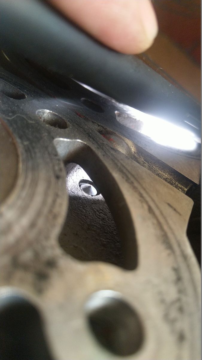

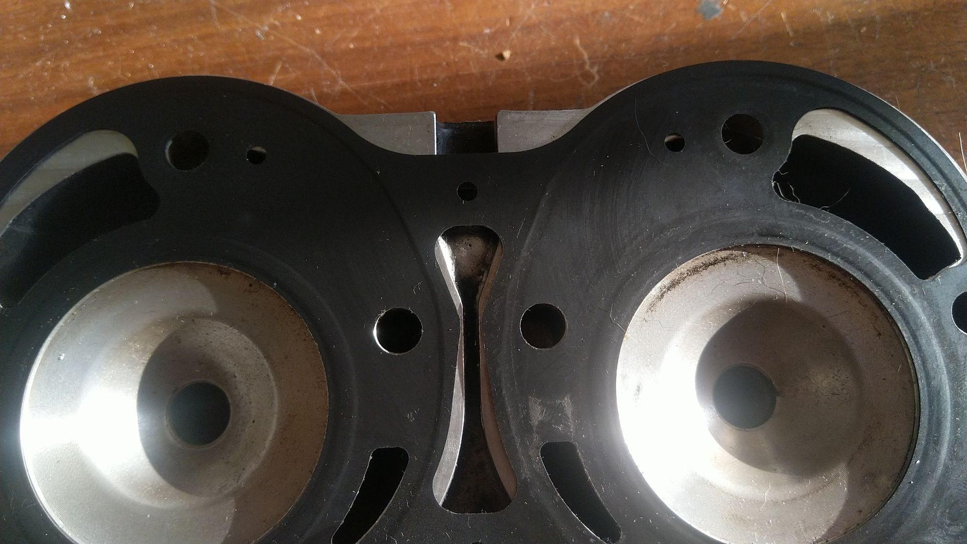

    dann kommt noch dazu das die Fühler der Nachrüstanzeigen meistens zu kurz sind und kaum aus dem Kopf herausschauen oder sogar zurückstehen...das heisst vor dem sensor könnte das wasser halt einfach stehen... Siehe Bild
    Und wenn man mit der Original Kopfdichtung fährt ist der bereich um den sensor aufgrund der Zwangsführung des Kühlwassers eher schlecht durchspült und es treffen auch zwei strömungen von rechts und links aufeinander was dazu führen kann dass das wasser einfach mal steht...
    Deswegen sehe ich persönlich es eher unkritisch wenn am original messpunkt mal eine hohe temperatur angezeigt wird... solange die wieder runtergeht ist alles ok...manchmal hilft es auch die drehzahl etwas höher zu halten, dann dreht auch die pumpe höher.
