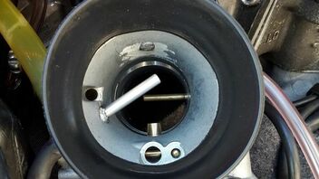

  • Nachfolgend mal ein
    Wo sitzt das bei den elektrischen PWJ Vergasern?
    Hier mal ein Foto.
    Theoretisch könnte man diese PWJ auch über den einstellbaren Schaltblitz ansteuern, sofern man nicht auf sein Motorsteuergerät zugreifen kann.
    Wäre eventuell etwas für die RS125er Fraktion um spitzere Birnen zu fahren ohne untenrumm an Potential zu verlieren.
