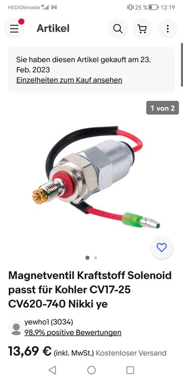

    Sorry Frage falsch ausgedrückt..., ich meinte die elektrischen PWJ's.
    Was nimmsten da für welche, gibts da irgendwo was bezahlbares?
  • Auch hier hilft Ali. Dadurch das der Sitz vom Pj im Vergaser nicht bearbeitet ist kann ich da alles reinstecken.
    Hab sowas gekauft :
  • Alles klar.
    Schon verblüffend die Preise.
    Das Teil darf dann bloß nicht zicken oder hängen, sonst AUA!
    Aber Du fährst ja sicherlich relaxt mit Abgasüberwachung.
  • Da kann nix passieren. Der Stift der sich dort drin bewegt ist Federrückgestellt. Dieser ist aus Stahl und wird magnetisch gezogen und gibt den Durchfluss frei. Mechanisch kann nix passieren, höchstens der Magnet kann durchbrennen.

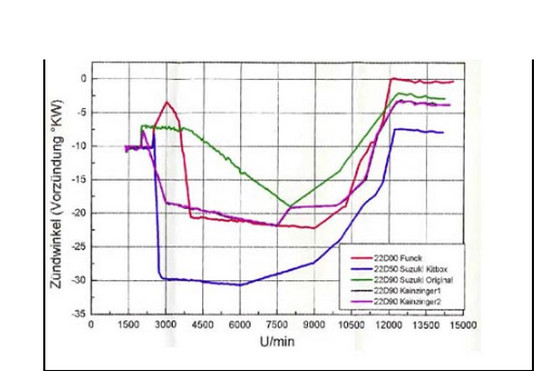

  • :thinking_face: passt das hier? Die Frage nach verschiedenen Zündkurven kam hier öfter auf, vielleicht einen Zündkurven FAQ aufmachen?
