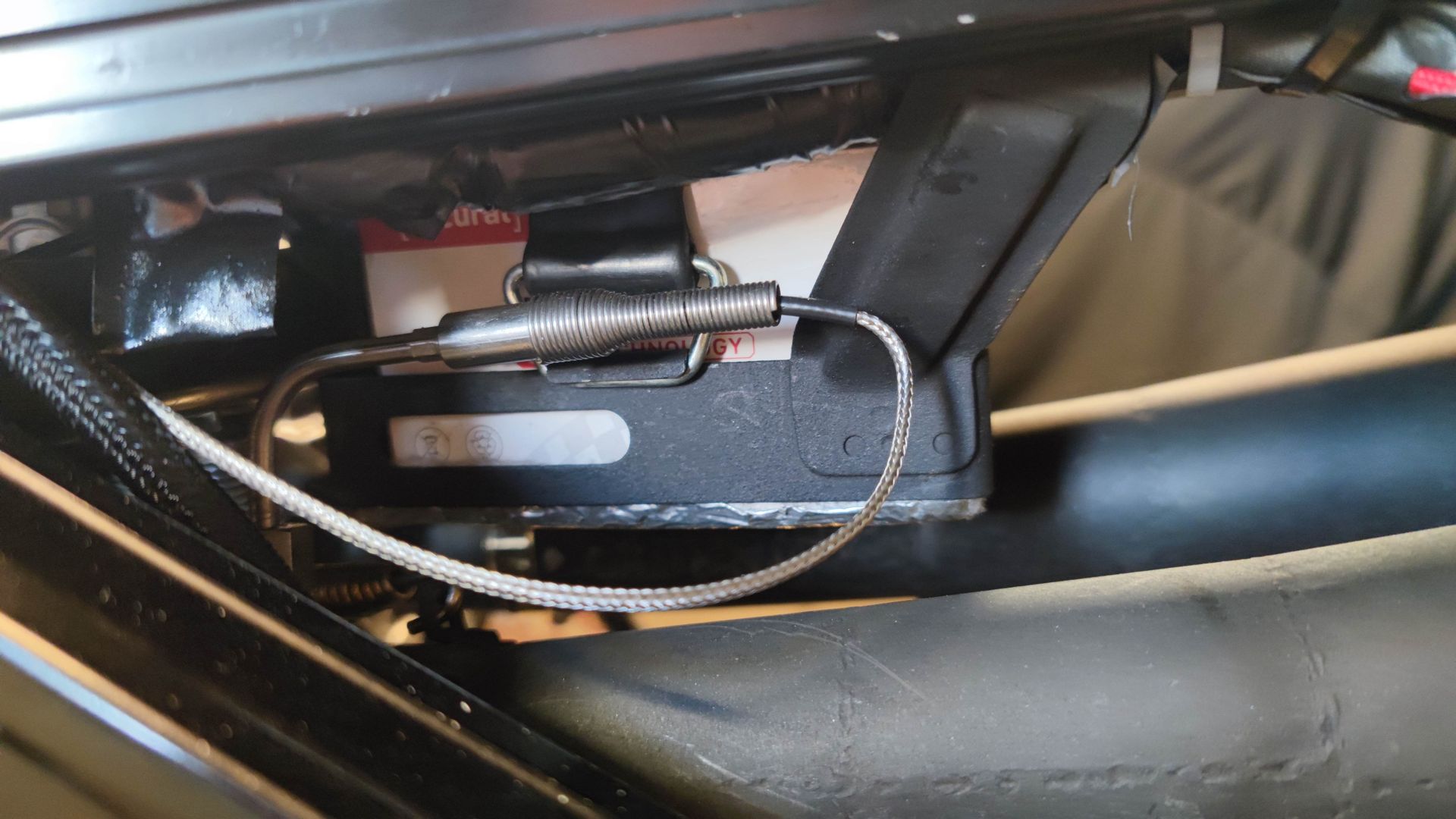

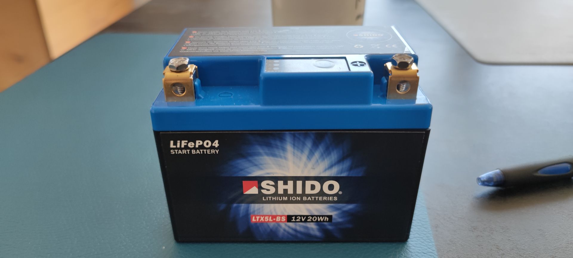

    Dabei fällt mir auf, dass eine LiIo-Batterie verbaut ist. Das ist grundsätzlich gut, aber die muss ja nicht zwischen den heißen Auspuff-Birnen sitzen. Aber diese Dinger haben ja vermutlich ein viel zu großes Gehäuse, um in den Standard-Halter zu passen. So leicht, wie die sind, muss das Gehäuse fast leer sein.
    Ich habe noch nicht geprüft, ob die LiIo liegend in den Bürzel irgendwo passt... Gibt es dafür andere, kleinere Batterien oder wie macht ihr das?

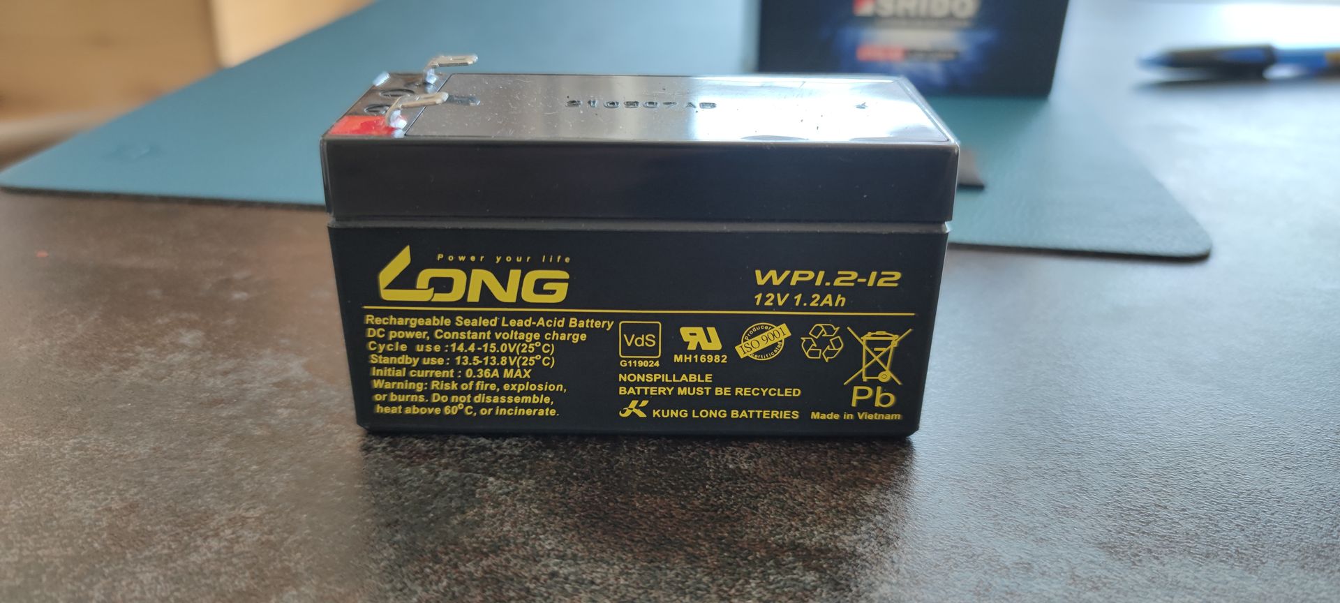

  • Ketzerische Frage: Warum nicht einen kleinen 3Ah Blei-Gelakku einbauen? Der ist auch relativ klein und leicht und brennt nicht...
    Gruß,
    Georg
