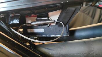

Nimm einfach eine Li-Ion und passe das Battriefach an. Damit hebst du die Batterie an damit Sie nicht genau zwischen der Auspuffanlage hängt. Schau dir die Halterung an dann weißt du was ich gemacht habe. Dauert genau 5 min die Änderung.
LiIo Batterie irgend wo im Bürzel

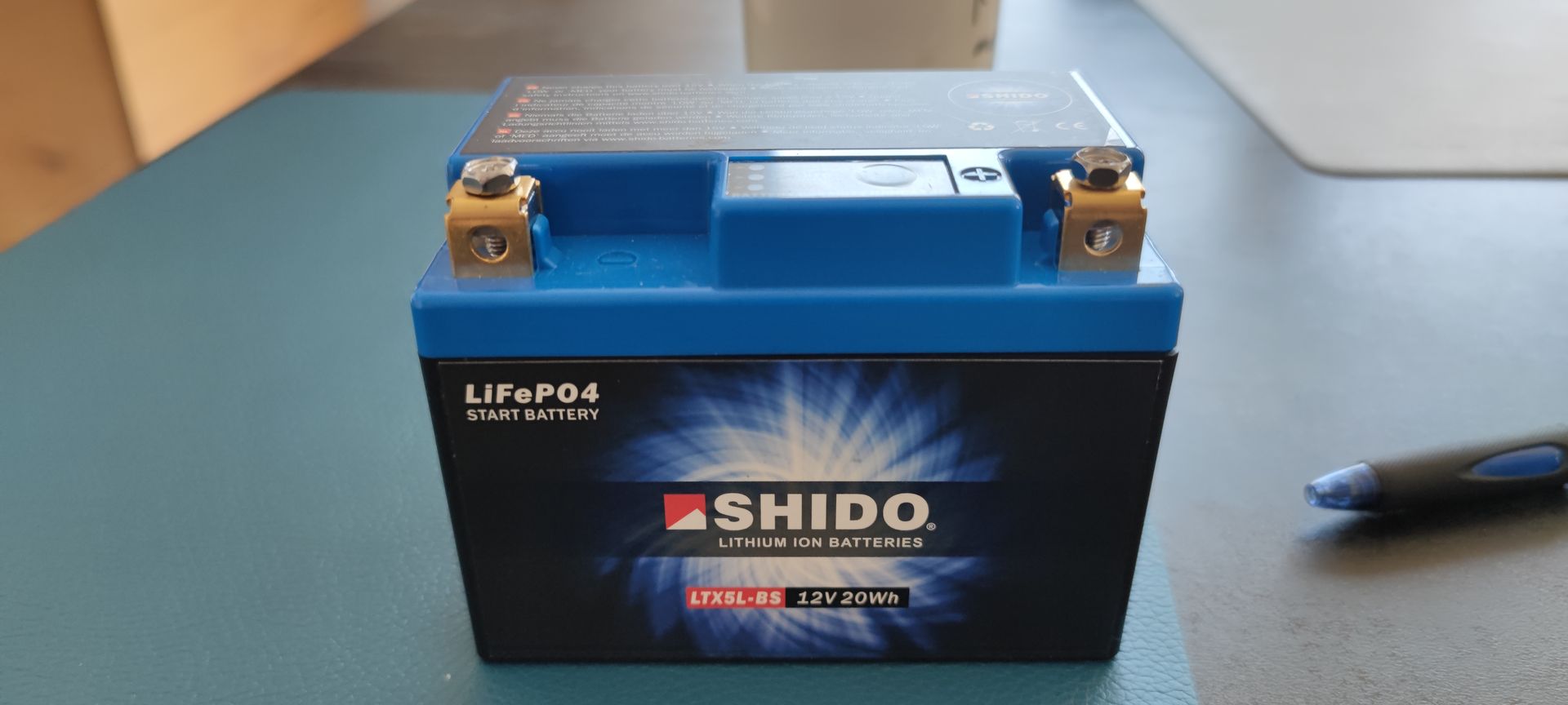

Die ganz kleine find ich nimmer. Aber wie wäre es mit Landport LFP5?
LBH=105x55x85mm - kostet um die 60 Euro.
Die von Bushido dürfte die gleichen Abmessung wie o.g. haben. Formfaktor 5L-BS...

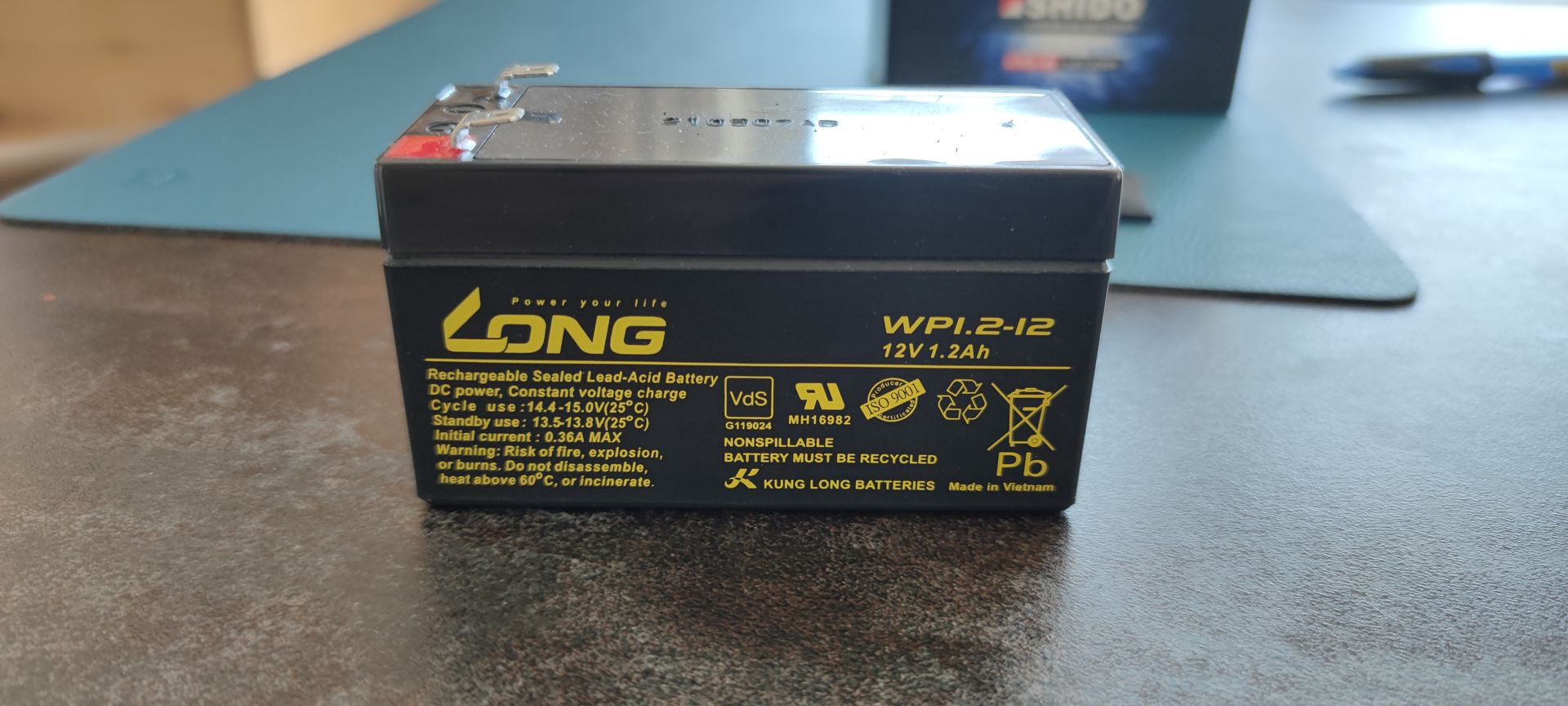

Der andere ist ja ein klassischer Blei-Säure Akku - würde ich persönlich auch bevorzugen. Auf die paar Gramm is grad geschissen.

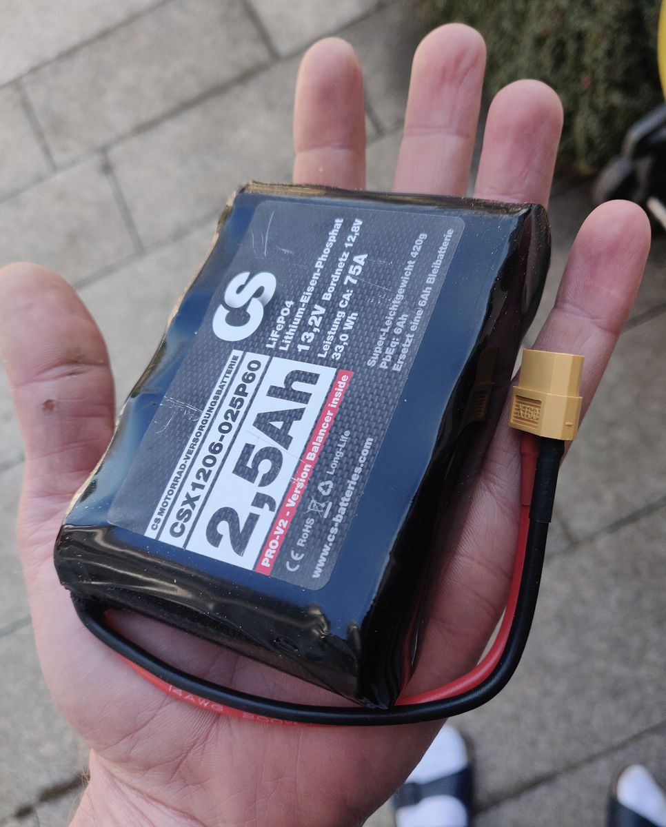

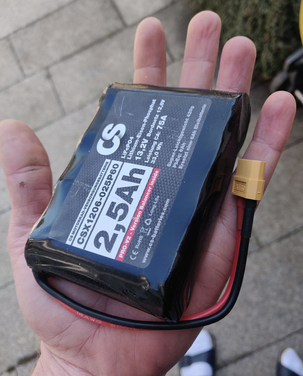

Für die Li-Ion sollte man halt schauen das die Ladespannung nicht zu hoch ist, leider mit den standard Reglern ist dies der Fall, ich habe einen Regler bei dem ich die Ladespannung begrenzen kann, alles andere macht sonst kein Sinn. Ist aber meine persönliche Meinung.
meine hat sogar nen Balancer on Board .. Kost halt n zwanni mehr als der Rest...
