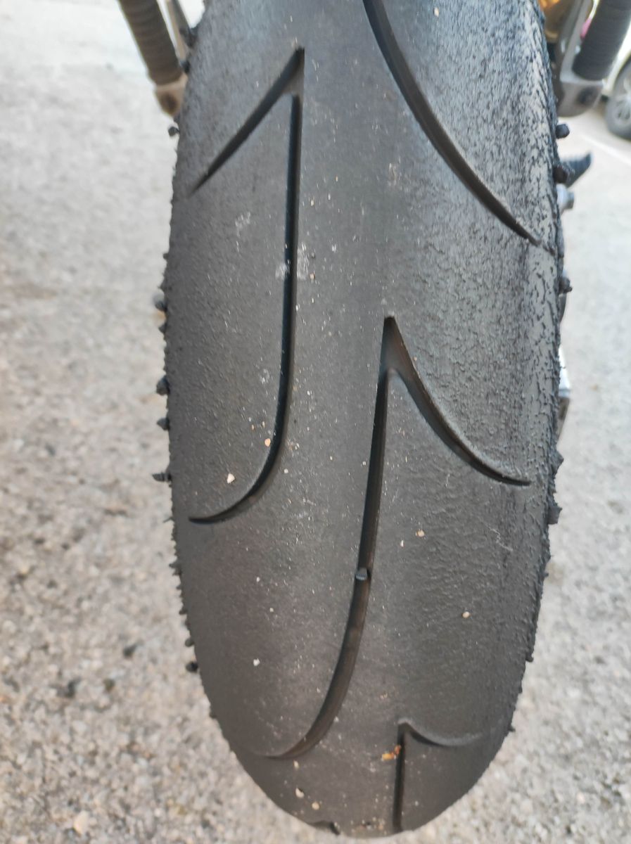

  • Hier der 140/70-17 D213GP auf 4.25x17.
    450km Rennstrecke.
    TDR250 mit 55PS
