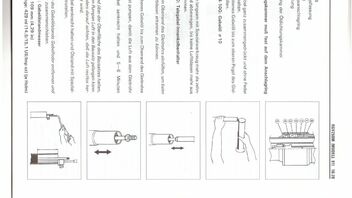

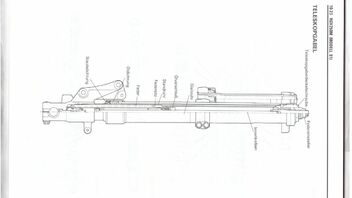

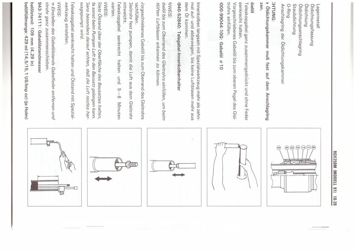

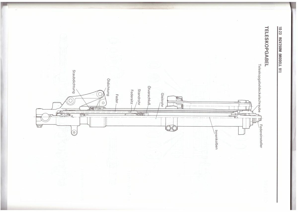

  • Ich hatte nie eine 91er, kenne das nur aus dem Reparaturhandbuch, wo es eine Schnittdarstellung gibt mit allen Einzelteilen.
    Meine RGV waren alle 92 oder später.
    Linkes Bild 91er Gabel komplett, ganz rechtes Bild die Öldichtung der 91er Gabel.
