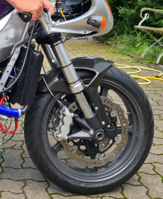

Hallo allerseits,
mit der rausgedrehten Vorspannung und ca. 5 mm tieferen Front (Werte für Lenkewinkel und Nachlauf liefere ich mal nach), den 40 mm höheren, verstellbaren Stummeln von proBrake und der 19 mm Bremspumpe Brembo 19RCS CORSA CORTA ist das Mopped nun viel williger in Kurven und auch nicht mehr so gefährlich (zumindest für mich)
Die Bremse zwar noch sehr aggressiv, aber nun dosierbar. Die Bremspumpe ist ein technischer Leckerbissen, an dem man einiges verstellen kann...
Über die bessere Handlichkeit hatte ich weiter oben schon berichtet. Der viel geringere Druck auf die Handgelenke, insbesondere bergab, läßt mich entspannter und am Ende schneller um die Ecken kommen!

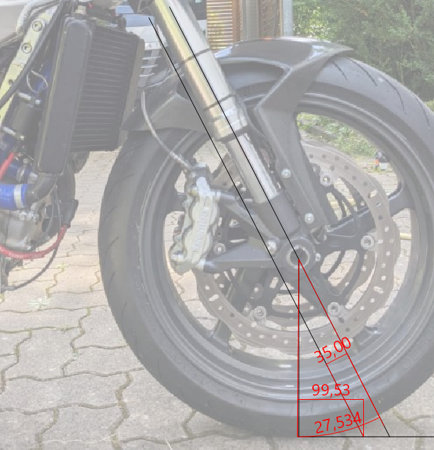

In einem anderen Beitrag zur RG 500 war die Diskussion auf das Fahrwerk meiner RS 250 abgeschweift, die ich gerne hier fortsetzen möchte.
Tante Käthe war der Meinung eine RGV sei um Klassen handlicher als eine RG 500. Ich finde meine 500er viel handlicher als meine RS.

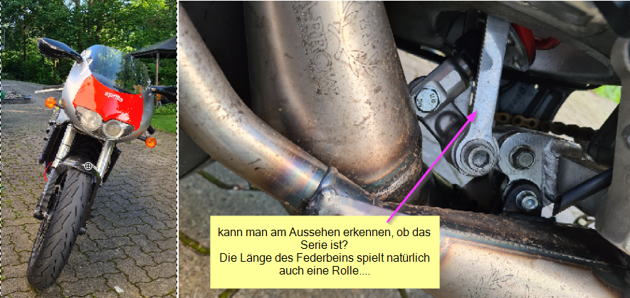

Wie man hier im Beitrag sieht, ist die Gabel nicht original (Ducati Monster) und ich habe an der Geometrie vorsichtig schon geändert. Durch Wegnehmen der Vorspannung der Gabel und leichtes Durchstecken konnte ich sie deutlich handlicher machen, aber zufrieden bin ich immer noch nicht.Kann man denn die RGV wirklich mit der RS von der Handlichkeit gleichsetzen?
Ich messe heute den Lenkwinkel nochmals in belastetem Zustand, unbelastet ist dieser nicht weit von der Werksangabe 64,5 Grad entfernt.

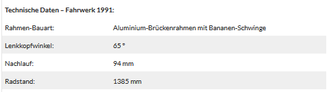

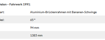

Liegt es nicht am Nachlauf? Aprilia gibt an 102 mm, zur RGV habe ich gefunden:Zwischen 102 und 94 mm liegen vermutlich Welten.
