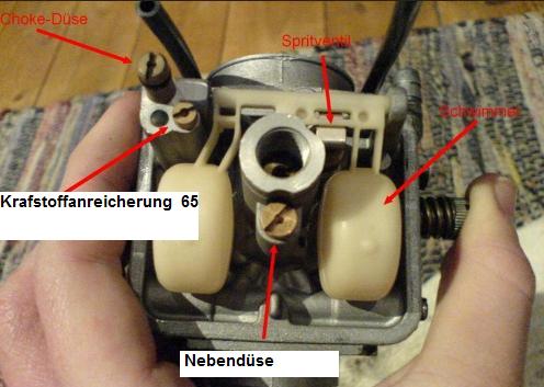

Dann Leerlaufdüse größer und die PJ um 10 weniger.......dafür die HD um 10 größer.
Dann mit der Co Schraube abstimmen. Du bist jetzt wohl auf dem richtigen Weg.
Danke für deine Einschätzung ![]()
So in die Richtung werd ich jetzt mal probieren. Wobei HD 10 grösser (= 140) sicher zu fett sein wird.
Viele Grüsse
