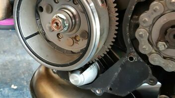

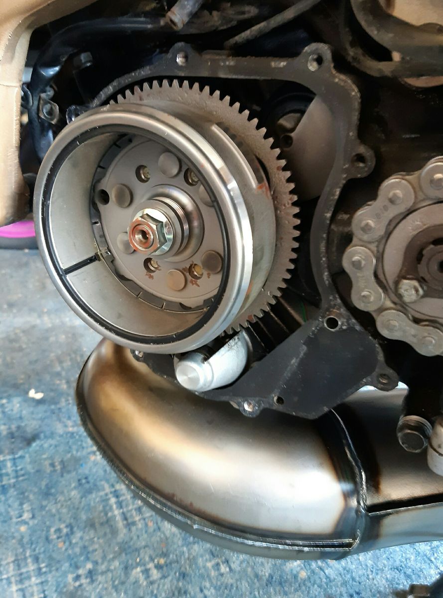

Habe heute lt. Werkstatthandbuch Pickup, Lima, Zündspule und Kerzenstecker durchgemessen. Batterie ist neu und voll. Pickup hab ich auch präventiv gegen nen anderen getauscht. Unterm Limadeckel sieht's auch aus wie neu, siehe Bild.
Ergebnis: Alles unauffällig, kein Fehler erkennbar ![]()
