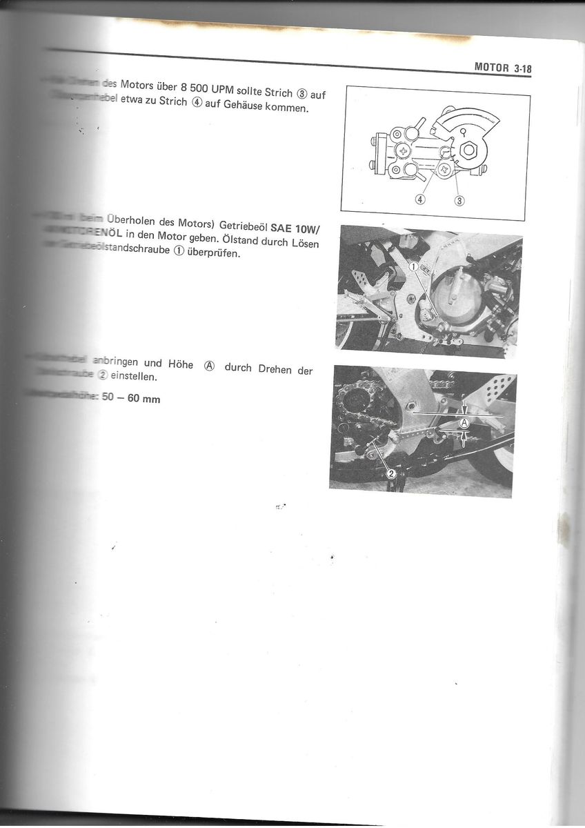

  • Ist doch alles fast gleich, hier ein Auszug zum einstellen aus dem RGV 250 Buch.
    Bei 8500 um/min müssen Markierungen 3 +4 übereinstimmen
    Klar, ist auch ein Zweitakter. Hier geht's aber nicht ums Einstellen der Ölpumpe, da kann man, ausser der Zugvorspannung, nix einstellen.
