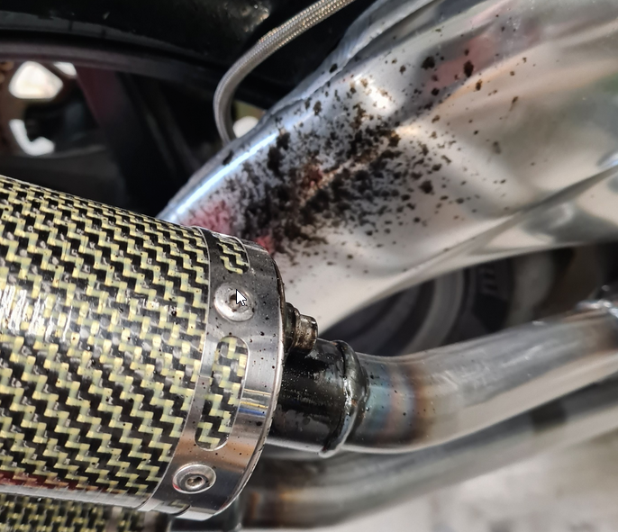

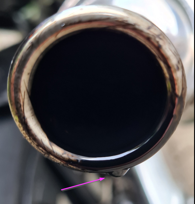

    In jeder kurzen Ortsdurchfahrt scheint der Motor abzusaufen. Manchmals muss ich die Kupplung ziehen und 2-3 mal ordentlich Gas geben, damit ich überhaupt wieder in Schwung komme. Ansonsten 'pröttelt' der Motor wie abgesoffen.. Im Keller habe ich schon Ölflecken, weil vom Auspuff der Sabber abtropft.

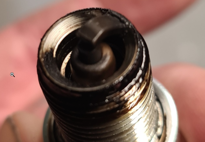

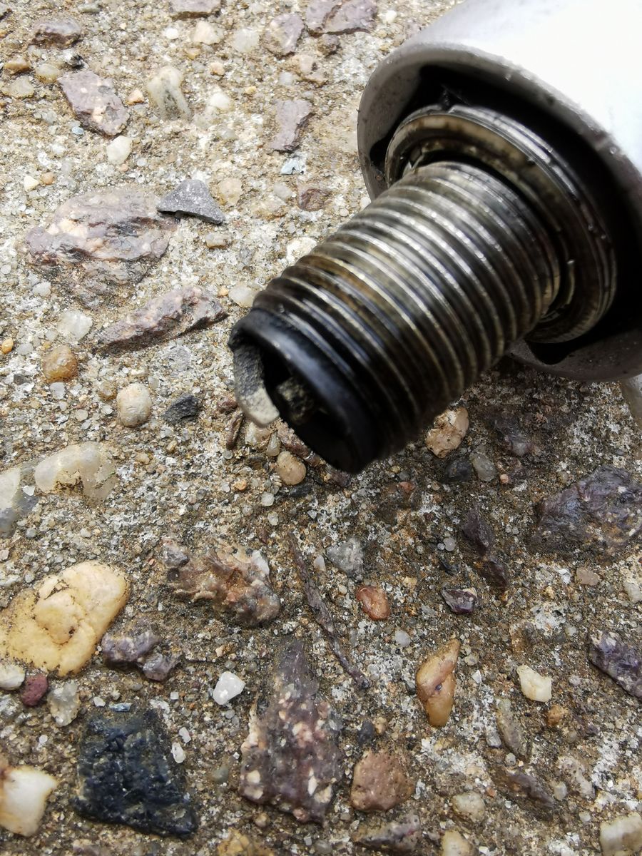

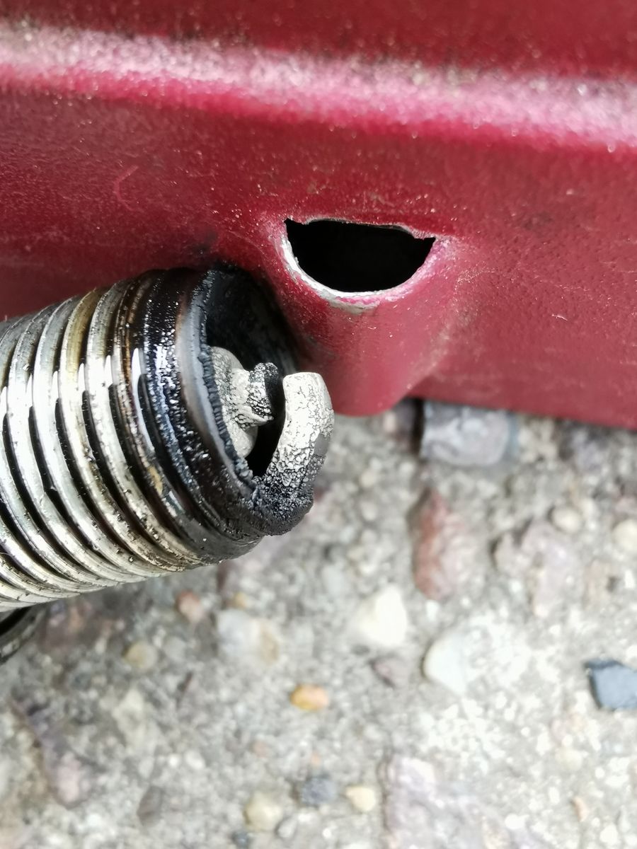

    Kerze ist nass und viel zu dunkel. Lt. Vorbesitzer soll "Original"-Bedüsung drin sein. Obs nur am Öl liegt oder der Motor auch zu fett läuft (11 l/ 100 km, liegts am Einfahren?) ist unklar.

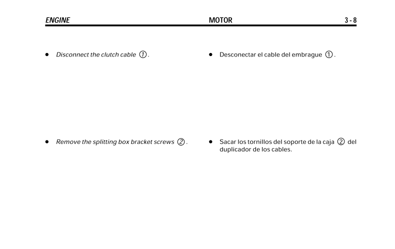

    In dem Ital/span./englischen WHB, welches ich im Web gefunden habe, steht, dass man den Motor 2 min mit 2000 laufen lassen soll und die Fördermenge auffangen und messen.
    Ob und wie man die Pumpe einstellen kann, steht dort leider nicht. Das wäre aus meiner Sicht doch mal Schritt 1, bevor man die Fördermenge misst. Das dort genannte Verfahren erscheint mir auch ein wenig riskant. Kawa schreibt das bei der H1 genau so vor, aber denn soll man den Tank mit Gemisch füllen.... Ist ja auch alles ein Aufwand.

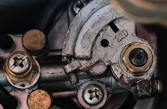

  • Ölpumpe einstellen:
    Lichtmaschinendeckel abbauen, kleinen Deckel hinter Ritzel abbauen(Ölpumpendeckel)
    Tank abbauen und Luftfiltergehäuse abbauen
    Vergaser auf die halb offen Markierung stellen , beide gleich einstellen, dann an der Ölpumpe die halb Markierung mit dem Zug einstellen.
    Danach gleich mal den Zug am Servo einstellen, alle Gaszüge auf Null zurückfallen lassen , den Zug zum Servo so einstellen das dieser gerade noch Spiel hat, er darf nicht gezogen sein!
    So jetzt war das die Grundeinstellung
  • 11L beim einfahren. Du hast dir die Frage doch selber beantwortet.

  • Schau mal, ob der Zug richtig eingehängt ist. Auch am Zug-Verteiler. Wenn der da rausgesprungen ist, macht die Pumpe nicht mehr ganz zu. Klassiker.

  • Im Einfahrmodus sollten eher 6 Liter durchgehen. Dein Kiste ersäuft im Sprit.
